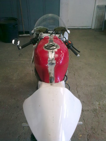

Alors , au commencement,elle était comme çà
Et puis un jour, le drame !!!!!! courroie pétée sur l'autoroute (même pas 1 an) , comme il me resté plus que 10 bornes à faire ,je suis rentré sur 1 cylindre !
résultat, 1 culasse foutue  :grin:
Il me trottait déjà depuis un moment de la modifier en vieille SS ,pis on commencer à en voir ,alors non
En radicale non plus !!!!
En fouillant sur le net , je suis tombé sur une selle de 125 Honda de GP et là, tout à commencé  :spiteful:
Problème ,une fois la selle sur la moto ,rien n'aller avec
Et là ,j'ai sortie la meule  :grin: mais le réservoir restait trop large !!!

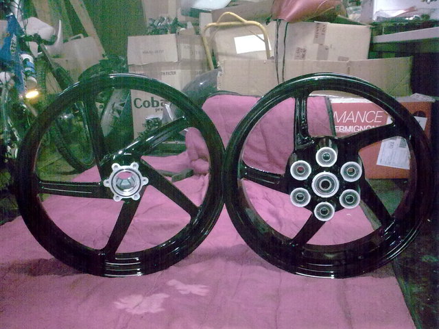

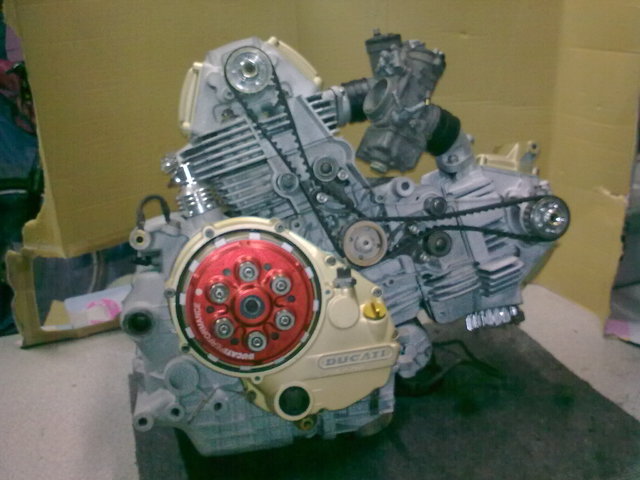

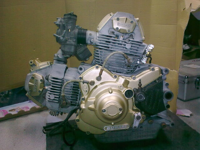

Les jantes 3 branches me plaisaient plus ,j'ai donc trouvé des 5 que j'ai repeintes en noir

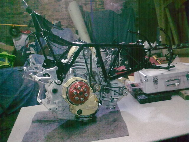

Entre temps , j'avais retrouvé 2 culasses donc travaille des conduits etc...
Sablage moteur , usinage des cylindres pour enlever 7/10 et une compression à 11.3/1 en gardant les pistons d'origine avec un squish de 0.9 !
J'ai trouvé des AAC de paso pour 100 balles sur le bon-coin et des poulies en ergal réglable pour 50 e .
J'ai donc remonté le moteur
Puis le cadre et là on commence à remonter de la pièce propre !!!!

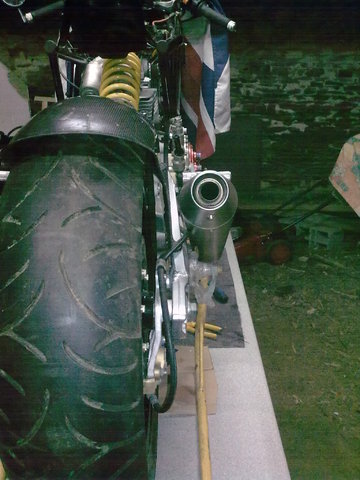

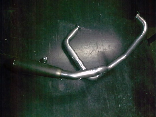

Fabrication d'une ligne 2 en 1 diamètre 50 avec un silencieux Léovinci GP de 125 Yam' (j'allais pas me faire chier à le faire pour 80 euros :grin:)

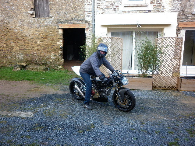

Après de nombreuses modifications arrivent les premiers essais (avec le réservoir du pocket de mon fils)
Et non,je ne suis pas un géant  :grin:,je suis arrivé à se que je voulais !!!
Un 900 pas plus grosse qu'une 125 pour tromper l'ennemi  :grin:

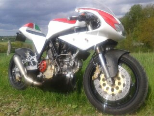

Puis la version définitive que vous connaissez
Et beaucoup de séances de réglages  :sifle: :sifle: :sifle:
Beaucoup de temps dans l'atelier aussi , mais étalé dans le temps ,car tout à été fait avec la vente de pièces sans toucher au budget familial et pour beaucoup moins cher qu'une RAD ou autre moto sortie de chez un préparateur !!!!
Budget total de prépa 1500 euros  :grin:

beau boulot,bel échappement aussi! :thumbsup:
