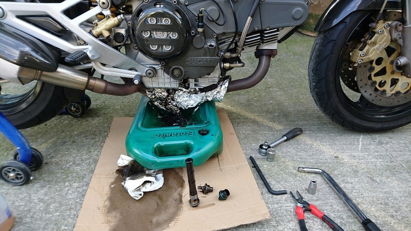

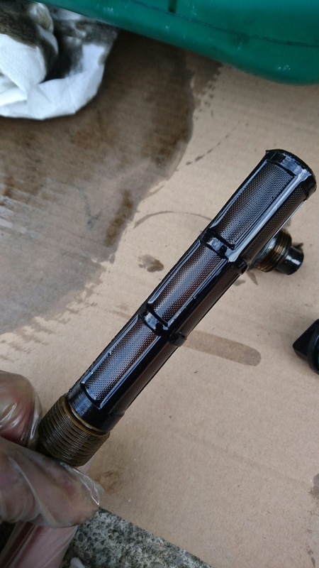

Après une bonne vidange pour vérifier qu'il n'y avait rien d'anormal dans l'huile et à la crépine, j'ai attaqué le démontage en mode Bamako© courant de semaine dernière sur les pauses de midi et un peu le soir après le boulot... Pas de mauvaises surprises jusque-là, des vis prêtes à se barrer et d'autres serrées à mort, rien pété pour le moment! :thumbsup:
Quelques tofs : (j'vous conseille pas les xperia, c'est de la merde en barre niveau photo)
'Tain de filtre à huile serré comme un con, m'a donné du mal celui-là..
Quelques petites paillettes minuscules sur la crépine, ça gaz!

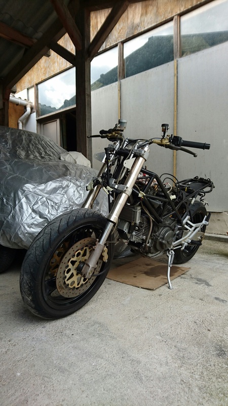

Habillage, phare et compteur tombés, le tout bien stocké en attente de polish ou de vernis.

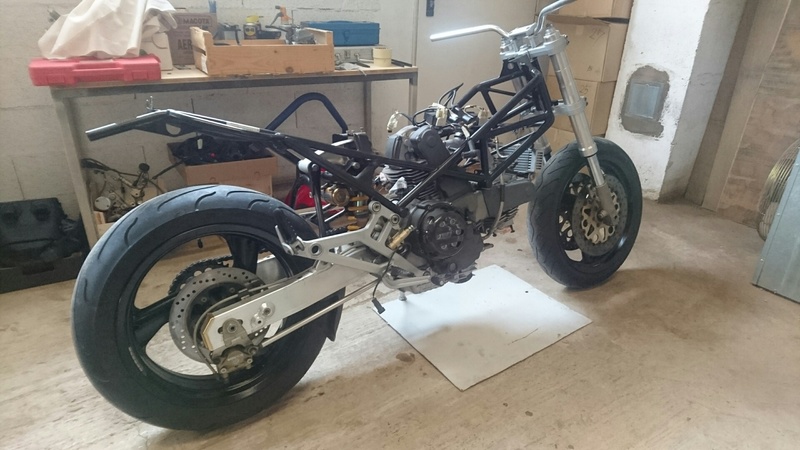

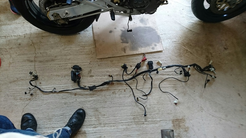

Je passe le 900 dans l'atelier et j'arrache le faisceau entre deux..

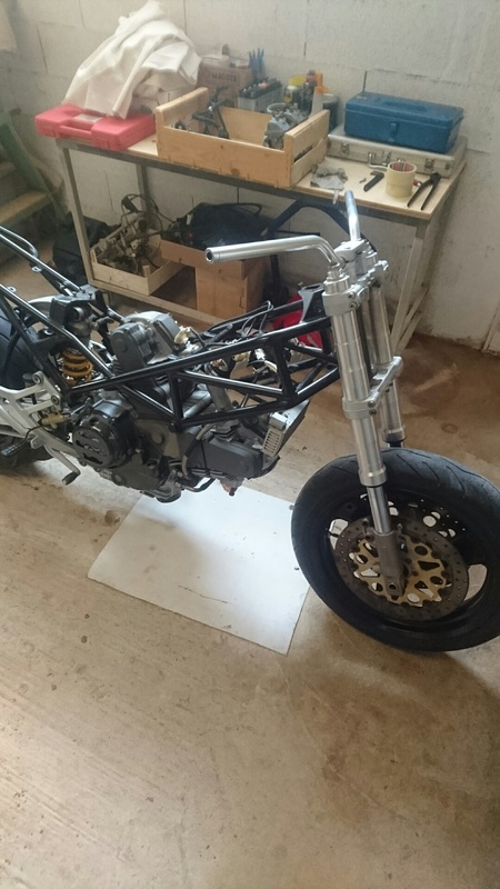

Les commodos et commandes hydrauliques suivent
Petit air de flat-track :grin:

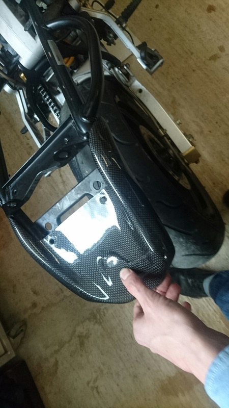

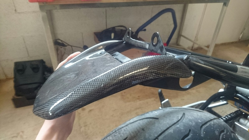

Bec de canard carbone façon RR chiné sur le net.. bé apparement c'était pas pour les :barbu:
Pas grave il y aura juste un peu de découpe à faire et ça devrait passer!
