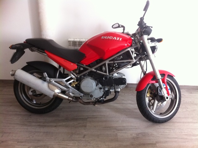

Hello tout le monde, je vous écris pour vous faire part de mon interrogation à savoir :
Toutes les selles de monster 600 carbu( ainsi que les réservoirs du coup ) sont ils totalement compatible ?
Je m'explique, j'ai un M600 de 2001, le réservoir était mort donc naturellement j'en ai acheté un neuf ( M600 1994-2001) donc compatible.
pour ce qui est de la monte globale tout va bien ( sauf l'acroche devant le neiman que j'ai du bricoler car différente, la mienne en alu et celle la noire en plastique)
mais ma selle ne cale plus tout à fait à la base du réservoir :
si quelqu'un à des précisions, je serais très intéressé ^^

on dirait que la selle est un modèle injection (d'ailleurs je me demande dans quelle mesure ton précédent réservoir n'était pas un injection également car les fixation alu étaient sur les résé injection)
Cela expliquerait la déconne au niveau selle/résé dut aux modèles selle et résé différents entre carbus et injection.
C'est possible avec un modèle 2001.

Oui, il faut que je voie avec quelqu'un un jour avec une selle carbu si ca colle.
mon ancien était un version metallic, ca explique peut être la fixation alu  :hum: mais pour sur c'était un carbu et la selle collait parfaitement.
je cherche toujours LA solution  :brickwall: j'essaierais une selle de 99 pour voir.

Alors d'après ce que je devine sur la photo, ta selle déborde par dessus le réservoir.
Pour moi, ton réservoir fait partie des premiers modèles que ce soit 600 ou 900 d'ailleurs, par contre ta selle est plus récente, les derniers modèles ont une selle qui remonte légèrement plus. :wink:
