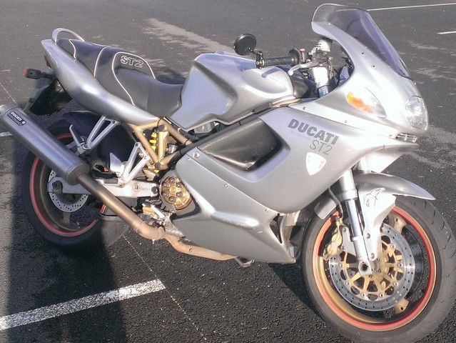

Puisque le S4 est en puzzle, je m'en vais vous comter l'histoire de mon ST2. Et comme toutes les histoires, celle ci commence aussi par:
Il etait une fois....
Ca!!!!!
Au commencement, il faut dire que le look de l'engin est comment dire.....atypique. Je ne vous parle meme pas de la vue de face avec ce tete de fourche abomifreux :shock: :shock:

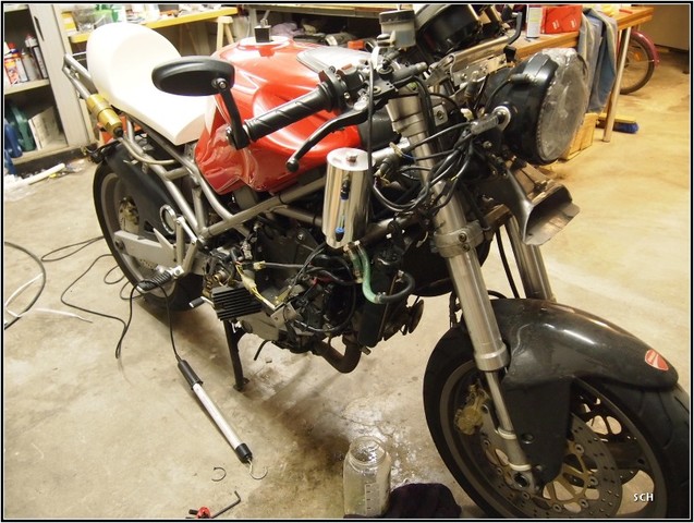

En parcourant le net pour trouver des idees, j'ai deja reussi a relocaliser le vase d'expansion de liquide de refroidissement.
Mon exemple:
Et voila une fois monte

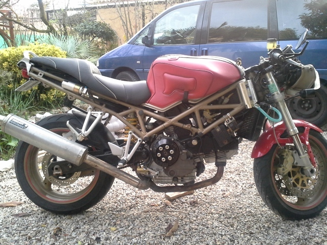

Dans le desordre on peut y voir:
- Bras oscillant alu epoxy noir d'un S4
- Pot Ducat' perf', barouf enorme, ils sont trop looooonnnnggg
- Demultiplication en 14x44 (15x42 d'origine), oui ca mouline, ca tire court, mais par ici en montagne, c'est que du bon
- T sup d'origine rabote au niveau des oreilles et noir epoxy avec ses bracelets rehausses.
- La selle confort, j'avoue c'est un canape
- L'embrayage ouvert shling shling shling, ca on connait tous
- La BAA ouverte qui va etre remplacee par une de M900ie, histoire de reloger plus facilement les fils.
- La batterie a demenage sous la selle pour l'instant, mais va se retrouver a la place du boitier plastioc qui vient du reniflar.
- Le regulateur de tension avec son pote le contacteur d'allumage, poses la ou il restait de la place.
