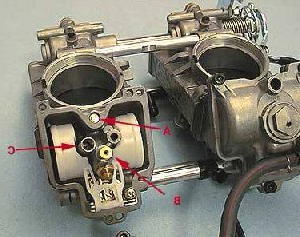

Mes réglages FCR avec cette configuration moteur:
  • Gicleur d'air de ralenti D
    3/4 tour ouverte
  • Vis de richesse A
    1-1/4 tour ouverte
  • Hauteur flotteur
    9mm
  • Gicleur principal avant B
    160
  • Gicleur principal arrière B
    165
  • Gicleur d'air E
    200
  • Gicleur de ralenti C
    60
  • Aiguille
    EMT
  • Hauteur aiguille
    3° crans depuis le haut
Configuration moteur Tor-K:
- Rampe de carburateur FCR39 avec filtre KN dans la boîte à air ouverte au 2/3,
- silencieux libres roaditalia sortie en 70mm
    3/4 tour ouverte
  • Vis de richesse A
    1-1/4 tour ouverte
  • Hauteur flotteur
    9mm
    160
    165
  • Gicleur d'air E
    200
    60
  • Aiguille
    EMT
  • Hauteur aiguille
