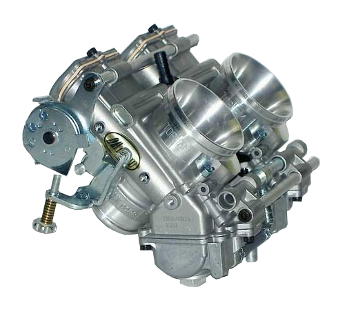

Je te les échanges contre des mikuni tm40 !
C'est quoi la différence entre TM40 et TDMR40?...après pourquoi pas? :hum: non?
[M600] [1994] M700Rs
« Réponse #1861 le: 19 Janvier 2018 à 08:31:50 »
Les premiers sont ceux d'origine sur la moto les seconds sont les versions "track use only"  :wink:
  • Messages: 4879
« Réponse #1862 le: 19 Janvier 2018 à 08:43:38 »
OK Merci KL
C'est du carbu de base en fait.. :grin:
« Réponse #1863 le: 19 Janvier 2018 à 08:46:28 »
d'origine c'est des 38  :thumbsup:
  • Messages: 18625
« Réponse #1864 le: 19 Janvier 2018 à 09:26:43 »
Faux !!!
D'origine ce sont des Mikuni BDST 38 à membrane.....ce sont des Fucking shit carburator!!!
Ensuite il y a les rampe TDMR 40 à pompe de reprise.....Fucking good carburator!!!
Et enfin il y a les TM40 à pompe de reprise, montage split obligatoire....
Donc pour résumer, les premier c'est d'la merde et les autres sont bien

« Réponse #1865 le: 19 Janvier 2018 à 09:38:53 »
@d'alu pourquoi pour les TM le montage split  est obligatoire ?
« Réponse #1866 le: 19 Janvier 2018 à 09:42:16 »
parce qu'ils sont vendus en Split et pas en rampe  :grin:
  • Messages: 4879
« Réponse #1867 le: 19 Janvier 2018 à 09:48:20 »
Montage en split :hum:..c'est à dire qu'il faut regler chaque carbu..comme les dell...c'est ça?
  • Messages: 18625
« Réponse #1868 le: 19 Janvier 2018 à 10:29:18 »
Oui c'est bien ça  :thumbsup:
  • Messages: 4879
« Réponse #1869 le: 19 Janvier 2018 à 10:38:11 »
Pfffiou...ça me fait de quoi réfléchir tout ça.... :wink:

Je vais poser la question autrement.
est-ce que les TM peuvent quand même être montés côte à côte ?
« Réponse #1871 le: 19 Janvier 2018 à 11:13:40 »
je ne pense pas, cote à cote ils auraient une inclinaison différente et je suis pas sur que ca fonctionnerait correctement.
 :hum:
« Réponse #1872 le: 19 Janvier 2018 à 11:30:10 »
Non, car les cuves ne sont pas prévu pour autant d'inclinaison  :wink:
Mais monté comme ça c'est cool
