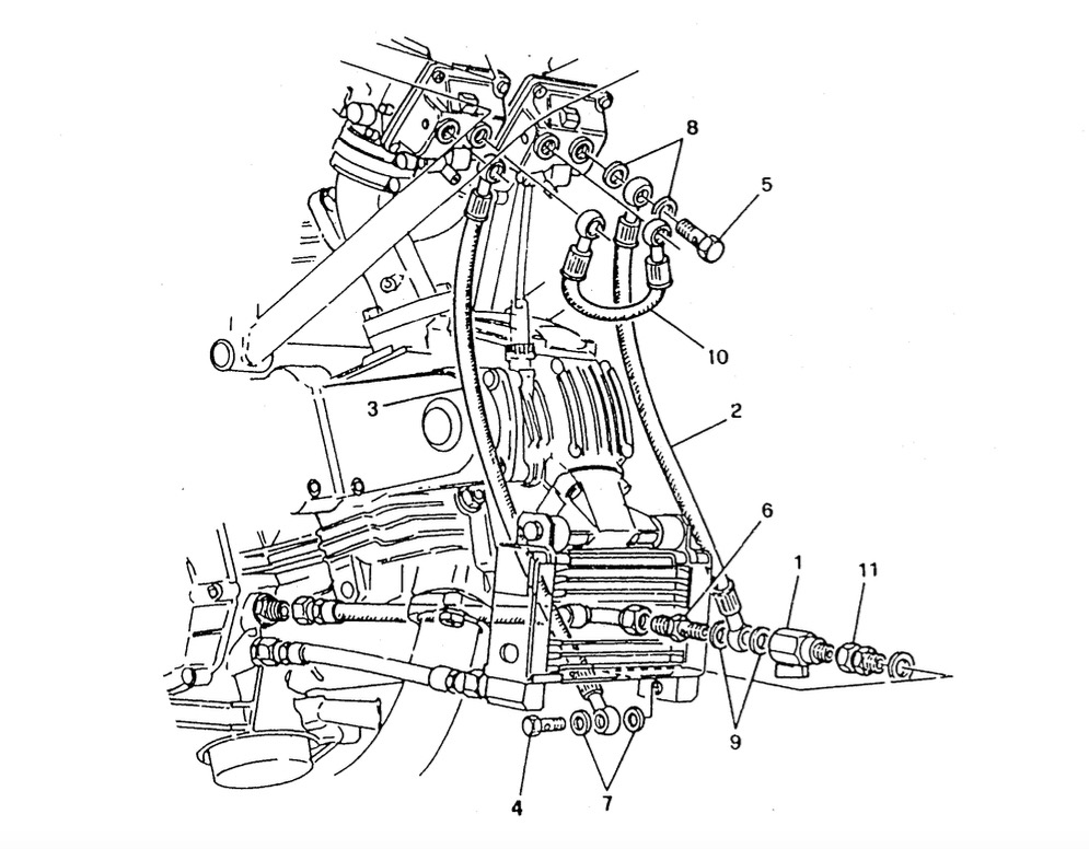

Salut à tous,
Alors voilà je souhaite monter un radiateur d’huile sur mon M600, mais j’ai déjà les réchauffeurs de carbu qui, même si beaucoup les trouvent inutile, m’ont sauvé de la panade 2/3fois...
Du coup j’aimerais faire un montage comme c’était à l’origine sur les 900, c’est à dire Rechauffeur+Radiateur avec un robinet pour switcher de l’un à l’autre en fonction des besoins.
Du coup j’aurais voulu savoir si quelqu’un avait un schéma de ce montage, et encore mieux les refs de ce montage afin de commander les bonnes durites
J’ai trouvé un Schéma mais pour SS avec le radiateur sous le cylindre horizontal, moi je souhaiterais le mettre au dessus, vous pensez que je peux récupérer les mêmes durites et les orienter à ma guise ou il faut que je prenne les durites qui vont bien?
Merci à tous

« Réponse #1 le: 08 Janvier 2018 à 10:58:42 »
Durites Kivonbien sinon celles de SS seront complètement tordues/pincées ce qu'elles n'aiment pas du tout au vue de leur rigidité.
J'avais trouvé un équivalent direct du robinet n°1 chez Radiospares (je crois) mais ne me demande pas la référence (ça j'en suis sûr) car ça fait plus de 10/15 ans que je l'ai fait.

« Réponse #2 le: 08 Janvier 2018 à 11:54:33 »
Yen a plusieur personne  qui cherche a passer au montage sans rechauffeur.
Met une annonce.
Je peu te filer deja  la durites numero 10 et 2 (montage monster )  avec les 4 banjos et joint.

« Réponse #3 le: 08 Janvier 2018 à 12:43:14 »
Merci ça me donne déjà une idée vers ou chercher
Met une annonce.
Je cherche a monter le radiateur avec réchauffeur, j'ai déjà le réchauffeur moi il me manque juste les durites pour monter radiateur avec réchauffeur en fait

« Réponse #4 le: 08 Janvier 2018 à 20:36:58 »
Ne pas oublier le bypass au niveau du filtre à huile, sinon j'ai un kit complet pour réchauffeur !

« Réponse #5 le: 08 Janvier 2018 à 21:44:49 »
Logiquement il y est déjà le Bypass pour que l'huile remonte dans le circuit de réchauffeur de carbus, Du moins moi quand j'ai fait ma vidange et changer mon filtre a huile j'ai vu le by pass si on parle bien de la pièce 14 de ce schéma?

« Réponse #6 le: 08 Janvier 2018 à 22:16:47 »
Ok parfait, je préfère le dire souvent on ne pense pas à ce petit bout de métal à la con 😉

« Réponse #7 le: 09 Janvier 2018 à 12:24:15 »
Oui tu fais bien, ça servira pour plus tard ceux qui liront mon post...
J'ai trouve ce schéma mais aucune bref ni rien... Du coup je suis pas beaucoup plus avance...
Personne n'aurait le PDF des pièces détachées de 900 Mostro? Je ne trouve que pour Monster 900 injection....

« Réponse #8 le: 09 Janvier 2018 à 12:29:24 »
c'est ça que tu cherches :

« Réponse #9 le: 09 Janvier 2018 à 13:00:40 »
exactement! tu aurais la page suivante avec les ref? que je vois exactement ce dont j'ai besoin et que je puisse commander en fonction
autre question sur le schéma du coup on voit que le radiateur a 2 entrées et une sortie, tous les radiateurs sont ainsi ou ils sont spécifiques au barbus?

« Réponse #10 le: 09 Janvier 2018 à 13:20:13 »
http://www.stein-dinse.biz/eliste/index.php?sid=ggg&lg=fr
sur stein dinse, t'as le catalogue et les ref en ligne.

« Réponse #11 le: 09 Janvier 2018 à 13:21:15 »
Va sur ce lien et clique sur le numéro des pieces pour avoir ref/prix/dispo et photo:
http://www.stein-dinse.biz/eliste/?sid=4f9eg171d8fg5fccae7g7f23f62ab&lg=fr
Les radiateurs des injectés ont juste 1 entrée/1 sortie, donc pas prévu pour le circuit de réchauffage.

« Réponse #14 le: 09 Janvier 2018 à 16:13:14 »
nan désolé c'est une capture de Stein Dinse  :grin:
