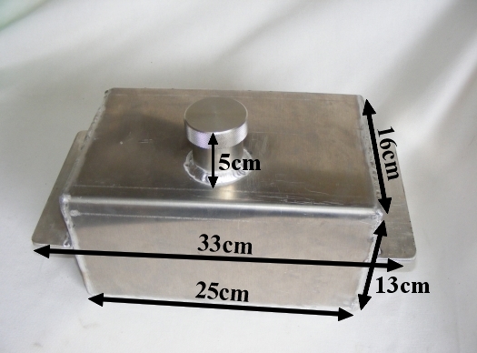

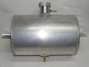

« Réponse #39 le: 11 Novembre 2017 à 19:18:27 »
Bon , ben quelques news , même si je n'ai pas vraiment touché la bête, faute de temps.
Aussi non  :grin: je réfléchi toujours au nouveau résé qui me pose problème, rapport à la configuration du cadre.
Et , je m'oriente sur ce genre de montage , soit intégré entre les 2 barres du cadre ou sous la selle.
Au lieu d'acheter un résé (d'ailleurs "ils"ne les donnent pas) et de le modifier , et en plus niveau look , rien ne me botte.
Avec un résé comme ça, après je peux monter un "faux" résé tout Riki ou bien même un ensemble coque poly résé/selle style flat track.
Ces résé alu ont des contenances de 5/10 litres , donc voir maintenant les possibilités suivant l'encombrement, mais en ce moment c'est un peu chaud niveau temps libres  :brickwall:
D'ailleurs si vous avez des idées pour des petits résé comme ça, je suis preneur , là j'ai fouillé pour les ULM et les carcross aussi les tondeuses  :grin:

« Réponse #40 le: 11 Novembre 2017 à 19:58:37 »
T'as beaucoup de place pour mettre un tel réservoir ?
[cagiva 750 scramblerisé] l'elefant à la sauce bourguignone
« Réponse #41 le: 11 Novembre 2017 à 21:21:05 »
Le second (cylindrique) fait 17 cm de diamètre et 25 de long , donc y'a moyen.
Reste à voir l'autonomie et s'il d'autres en mettre 2.

Pourquoi tu ne demandes pas à coupsoud d'en fabriquer un ?
  • Messages: 19082
  • 944 powaaaa !!!!
« Réponse #43 le: 12 Novembre 2017 à 19:04:49 »
@desmoliv  Si @CoupSoud te dit ça c'est qu'il doit aimer ton projet  :wink:
« Réponse #44 le: 12 Novembre 2017 à 21:02:10 »
Ben j'doit être un grand timide  :lol:
Nan franchement je n'y aurai pas pensé et aussi j'aurai vraiment aimé le faire moi même, mais j'ai pas le savoir faire/matos pour l'alu.
Sur mesure se serai le top du top pour l'intégrer à la mob et aussi optimiser son volume , voire même le garder apparent pour peu qu'il soit boooo :grin:
