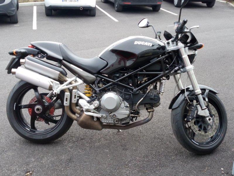

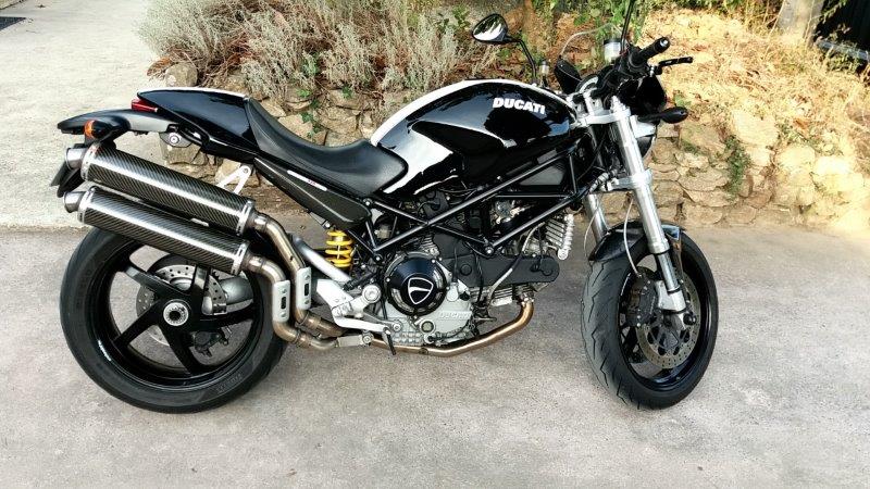

Holà
Je vous présente le monstre en vitesse ; j'y reviendrai plus tard avec des photos un peu moins nulles.
A l'achat : belle de loin et loin d'être belle.
Elle a 20000 bornes, une cloche plus qu'usée, des petits suintements, de l'huile bien cuite sur le second cylindre et elle cale à la moindre décélération. Même pas peur, une (très) bonne ristourne et je signe !
Aujourd'hui : révision des 24000 ok, kit DP et décata, plus de suintements ni de calage (j'avais parié sur une gestion bien pourrie de la sonde lambda et une richesse mal adaptée en carto stock), des pneus neufs et une bonne couche de Fée du Logis.
J'ai ajouté un garde-boue carbone et un lèche-roue (pas le ducati qui s'accroche comme une araignée au BO mais celui en deux parties, qui protège bien et ne masque pas le monobras).
Mais le moteur est toujours crade et la peinture se barre par endroit. Du coup je pense à un sabot pour masquer un peu la misère. Pas l'idéal mais bon ...
Les pots sont démesurés mais en laissant l'arrière intact ça passe quand même.
Déjà habitué aux gros bi, je me suis assez vite fait au monster. La banane sous le casque à chaque sortie !!
Je trouve juste l'avant un peu léger à l'accélération sur un revêtement dégradé. Je réfléchis à poser des bracelets et/ou un amortisseur de direction. A votre avis ?
A suivre ...

coupe le cul, raccourcie les pots, et pose des bracos !  :thumbsup:
pour la peinture qui se barre, mets tout à poil, repeind tout ça et change tout à l'intérieur en posant un kit 1100.
j'ai bon les gars ?  :grin:
cul coupé & bracelets addicted :thumbsup:
Membre du GDB :barbu:

Non t’as tout faux ! :nono:
Mais le sabot c’est une fausse bonne idée.
Commence par virer la bulle et les rétros, mais elle est bien. Même si avec des roues blanches...

Du moins cher au plus onéreux, tu peux déjà regarder où tu en es des réglages de suspensions.
On voit que tu as déjà remonté les tubes dans les tés (peut être trop ?)
Fais plusieurs essais.
Remet d'origine les réglages hydroliques, affine ensuite. Tu peux vérifier que les précontraintes sont adaptées à ton poids.
À 25000km ça devrait pas encore être rincé  :hum:
Ensuite tu peux mettre un kit de ressorts de Fourche (hyperpro / wilber ) et une bonne vidange/réfection de celle ci.
Dernière étape changer ton amortisseur arrière par un plus qualitatif (olhins de s4rs, shock factory, emc) à toi de voir selon ton budget...
Perso au début j'ai eu du mal, puis des bons pneus, des suspensions neuves et les bons réglages et maintenant j'adore ma bécane  :thumbsup:
