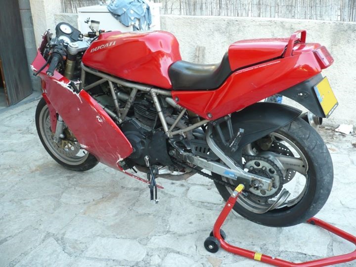

J'avais acheté une SS en mauvais état... que j'ai refaite puis j'ai perdu l'avant dans un grand gauche rapide....
A ce moment là j'l'ai laissée pourrir sous bache dehors parce que ca m'avait gonflé... Puis 6 mois (fin de printemps) après je me suis mis dessus...
J'en avait fait ça, rapidement, en 1 jour histoire de pouvoir rouler jusqu'à la fin de l'été pour pouvoir faire une vrai transfo pendant l'hiver...
Sans aucune finition, vite fait, pas mal de très loin mais très loin d'être belle.

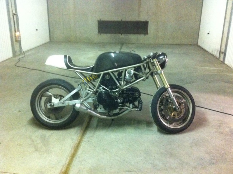

Donc arrive l'hiver : dépoilage et gaz !
Je garde la même selle qui a une forme sympa, nouveau réservoir, de ducati sport.
L'étape suivante c'était de faire sortir les carbus de chaque coté de la bécane, pas évident sans modifier le châssis et garder les mêmes longueurs de pipes
Un bac à batterie sympa avec de l'embouti et du gravage laser qui accueille une batterie plus petite que l'origine une 12Ah
fixance...
On attaque les échappements, parallèlement : nouvelle selle... complètement en harmonie avec le réservoir, trouve-je.
Les mégaphones sont des tôles de 0.8 en acier roulées, avec tole perforée conique roulée aussi à l'interieur. Tout reste pointé tant que les deux ne sont pas fait.
Puis l'autre
Vite fait entre deux, parce que j'étais coincé avec le deuxième mégaphone vu qu'il fallait cintrer la boucle arrière, le temps de fabriquer la cintreuse, voici le support de réservoir (pivot d'origine gardé) et support de selle.
Boucle de cadre ok, c'est reparti
Petit reniflard maison au passage
Ouverture du compte tour d'origine, nouveau fond, tôle d'alu, peinture noire, gravage laser pour virer la peinture noire, plaque avec leds intégrées pour les témoins
Puis là, on attaque le bras oscillant. Fabrication du marbre à partir de l'origine (j'ai pas les photos sous la main, mais visible sur mon site)
En gros on en arrive là, après un peu d'usinage :grin:
Oui donc tout est en 25CD4S et 15CDV6, pour faire du léger, du rigide et du sécuritaire. Que ce soit pour tous les tubes/tôles ajoutés au châssis ou bras oscillant.
Test, plug and play
Alors je n'ai pas mis toutes les photos, sur celles-ci le bras n'est pas complètement terminé, je pourrai refaire un post dessus en détaillant plus si y a des interessés ;)  :lunettes:
Soudage des échappements au TIG, sans métal d'apport.
Commodo maison, fait en machine de prototypage rapide, imprimante 3D
Ca me rappelle ma manette d'Xbox :cry1:
Puis on attaque le faisceau moteur... avec nouvel emplacement pour la boite fusible, avec étiquette maison aussi :lunettes: Faisceau hyperlight, hyper étanche, hyper beau, hyper discret  :grin:
Bordel sous le réservoir... c'est le maquettage hein :grin:
Finalement nouveaux carbus, des mikuni TM40 à pompe de reprise. il a fallu que je coupe un tube du châssis pour le faire sortir à droite... ca commencait à me gonfler de faire 20 pipes d'admissions alors qu'en coupant je pouvais faire exactement la même longueur de pipe... au top quoi. :lunettes:
C'est coupé mais c'est renforcé (voir plus bas dans le post)
L'usinage des cornets d'admission
Fabrication des ressorts de rappel de boisseau (ca ça a été un chantier... plein de diamètre et de matière différente...)
quasi prête à rouler pour test avant peinture
Chang'ment d'gommard.
Support de plaque et feu arrière
Donc à ce stade là, ca roule bien, le bras oscillant c'est mieux que d'origine, la moto est hyper légère, 160kg tout plein fait, avec une répartition des masses 50/50 pile ! (la chatte  :lol:)
J'attaque le démontage pour renforcer quelques points, et revoir quelques détails, puis peinture finale...
Ca passe paaaaaaaas, tant pis  :grin:
Aujourd'hui j'en suis là... j'attends l'peintre  :spiteful: :cry1: :lol:
