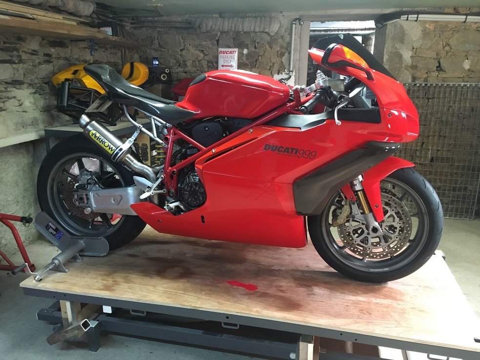

je vous présente la brele d'un pote un peu modifié, un 999 de 2005 avec un cul monoposto de RAD et bientôt un monobras de 848 et nouvelle peinture pour être toute propre.

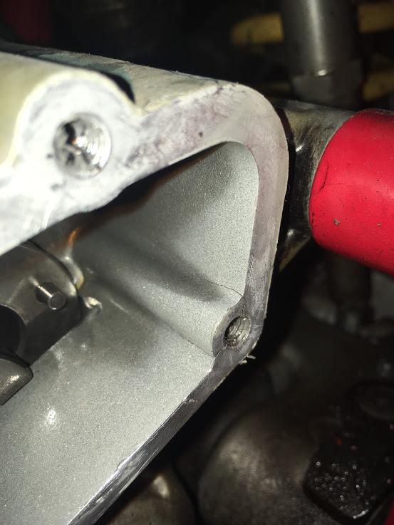

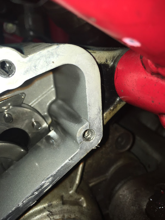

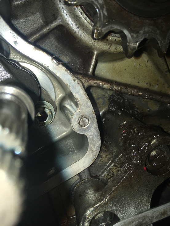

du coup résultat, carter alternateur cassé, ça va on s'en sort pas trop mal, mais y'a une vis de cassé dans le carter moteur, comment la retirer ?  :hum:
sinon autres soucis, en inspectant les dégâts j'ai remarqué une fissure sur le carter moteur. c'est pas du à la casse de la chaine pour moi, bien plus haut sur le carter.
z'en pensez quoi ? réparation avec une soudure à froid ?

T'as vis cassé devrait sortir facilement peut être même simplement en appuyant et tournant avec ton doigt. Elle n'est pas serré quand elle n'a plus de tête
Sinon tu perces petit (2.5 ou 3) et tu meules une vis à ce diamètre et tu la rentre très légèrement en force. En tournant ça devrait venir
Sinon en dernier recours tu utilises des queues de cochons
T'as casse plus haut est dû à la casse dubcarter d'alternateur
Les fissures sint interne donc pas de risque de fuite. Limite tu peux laisser comme ça

Je pense que quand le carter à pété (à cause de la chaîne), ça a due forcer sur la vis et le logement interne à fêlé .
Rien de très grave, si ça tiens encore.Il suffit d'y mettre un filet rapporté  :wink:
Ça devrait tenir !

julien a raison , en effet sous l'effort violent de la casse de chaine, le choc contre le bloc a fait que la vis a pris direct
moi la je colle un insert + collage a la loctite verte (pas la rouge) surtout ne cherche pas a remettre l'alu en place aucun intérêt nouvelle déformation de l'attache qui reste
pour la vis cassée dremel (une fente)  et zou un bon tournevis plat

merci pour les conseils,
j'ai réussi en perçant avec un petit foret, puis oui dévissage avec ce même foret.  :thumbsup:
j'vais mettre un filet rapporté pour la partie fissuré.
