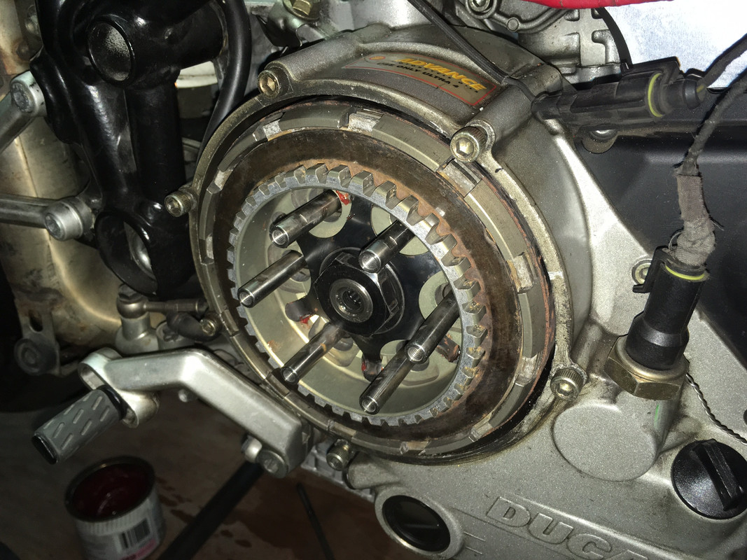

voila un pote vient d'acheter une 999 phase 1 de piste, et il me l'a ramené pour que j'y fasse un petit entretien et remise en route. Entre autre le freinage, vidange, courroies, un embrayage anti dribble à monter...
j'avais jamais monté d'anti dribble avant, du coup j'ai procédé comme sur ce tuto :
http://ducati-mostro-forum.fr/index.php?topic=473.0
avec deux lisse au font, et ensuite garni/lisse pour finir sur un lisse.
sauf qu'a la fin il me reste la place pour un disque supplémentaire.
et si je referme comme ça avec le plateau pression, la moto est constamment débrayé.
et dans un même temps je n'arrive pas avoir de pression à mon levier d'embrayage.

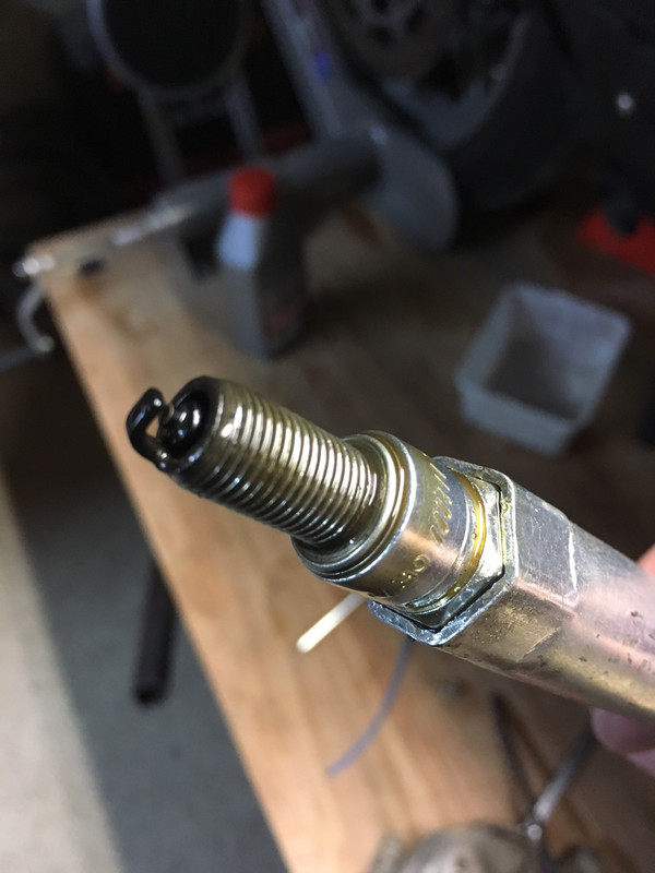

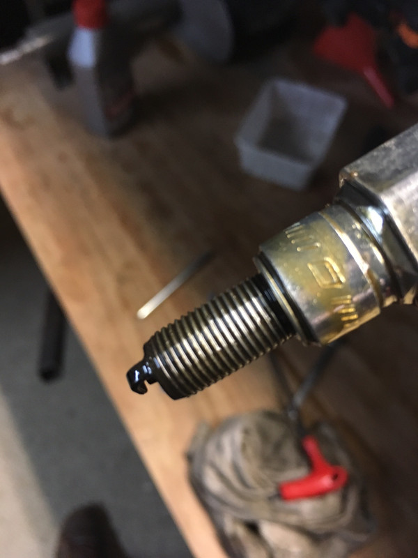

Sinon autre soucis, en voulant changer les bougies je me suis rendue compte quelles étaient pleines d'huile !

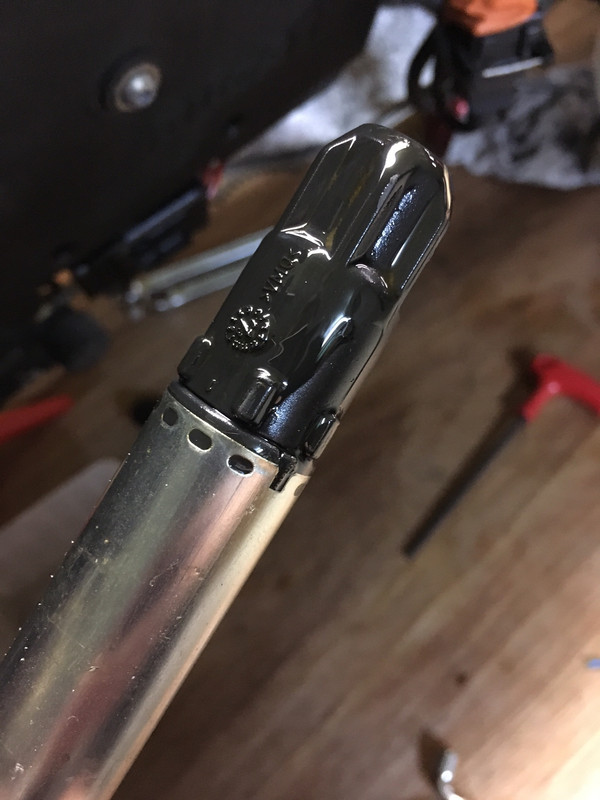

et la bobine pareille !!
comment ça ce fait ??

L'huile doit passer par les joints de cache culbuteur, remplir le puit de bougie et quand tu enlèves la bougie, bah elle se noie dedans, je ne vois pas autre chose.

Pour l'embrayage, tu peux rajouter un lisse, au fond

sinon pour l'embrayage j'ai fait ce montage :
ca à l'air de marcher, vitesse enclenché, levier débrayé je peux faire tourner la roue. mais on sent que ça frotte.
j'ai pas l'impression avec un embrayage standard, c'est l'effet de l'anti Dribble ?
ok merci Samytou, je vais regarder au joint.  :thumbsup:

faut remonter les joints de cache culbuteur à la pâte sinon ça fuit !
