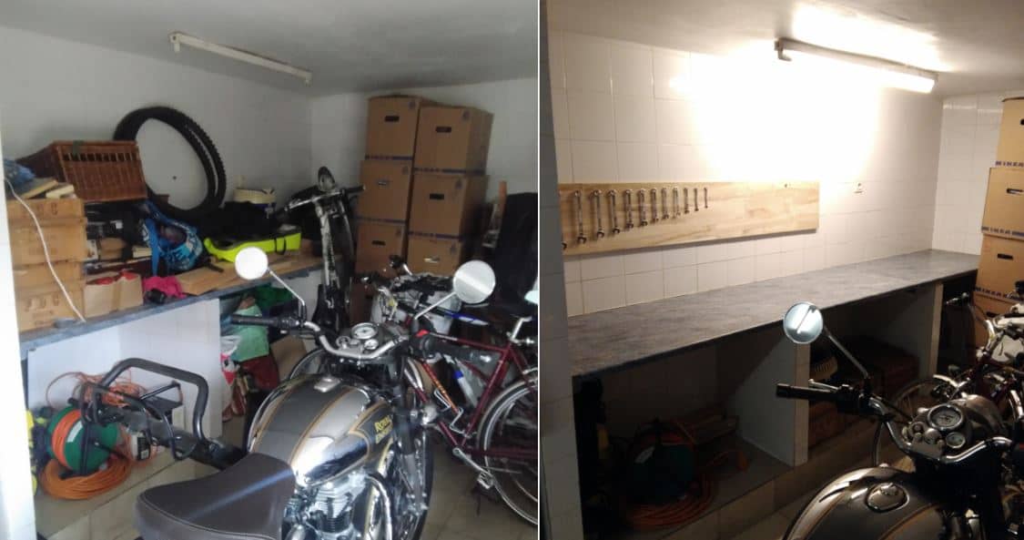

C'est l'hiver, je ne suis pas riche, je veux me lancer dans la mécanique pure et dure--> formule gagnante pour faire la révision "maison" de sa moto !
Voici donc les dernières nouvelles de mon mostro !
Biensûr qui dit bricolage, dit atelier ! Ni une ni deux, nettoyage d'une partie du sous sol des parents !

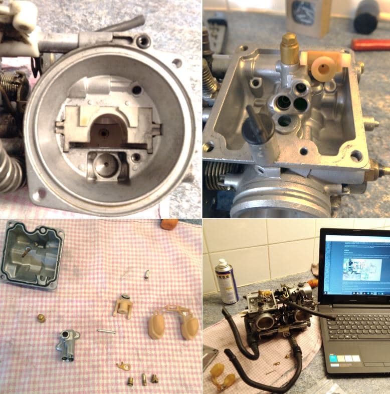

Donc première étape des travaux hivernaux, on commence par enlever des morceaux de la moto jusqu'à trouver un truc sous une grosse boîte noire : le carburateur !!
On chope le tuto d'Elmostro (thaanks Elmostro !  :bow:) et c'est parti !
Au final ils n'étaient pas si sale que ça, mais au moins c'est vérifié et les joints ont été changés.

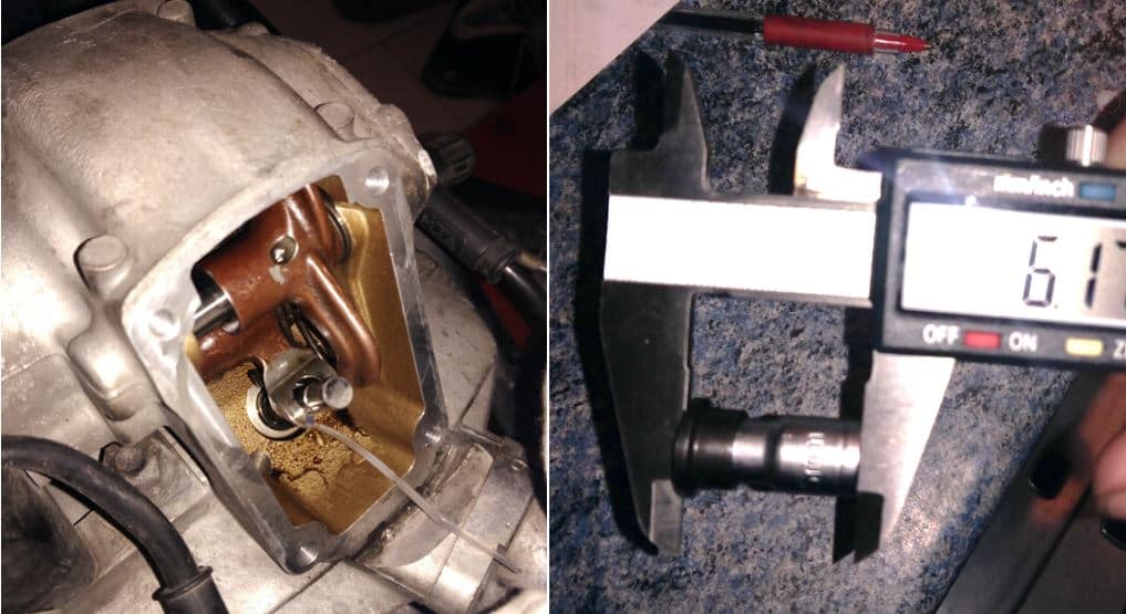

Vient ensuite le jeu aux soupapes ! Cette partie est intéressante, on a vraiment l'impression de bichoner sa moto  :dance:
Ok bon les jeux à la fermeture sont d'environs 0,01 mm. Pour me donner bonne conscience, me dire que je n'ai pas démonté tout ça pour rien et qu'aussi je crois que ça n'a jamais été fait (aucune facture à disposition), j'ai racheté des pastilles qui me permettront d'être aux bonnes cotes (entre 0,03 et 0,05 mm). Normalement, j'imagine que ça devrait ajuster également les jeux aux pastilles d'ouverture, mais pas de beaucoup.

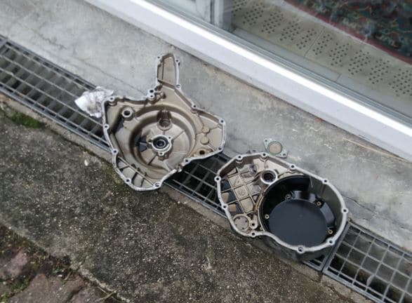

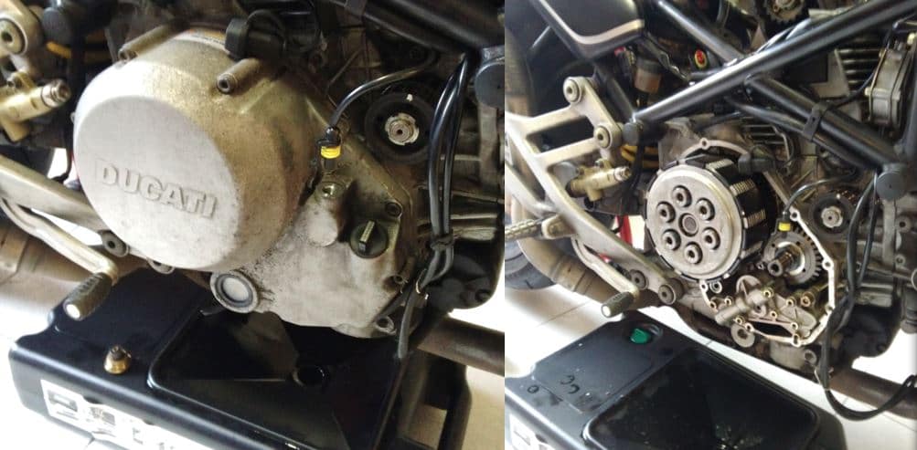

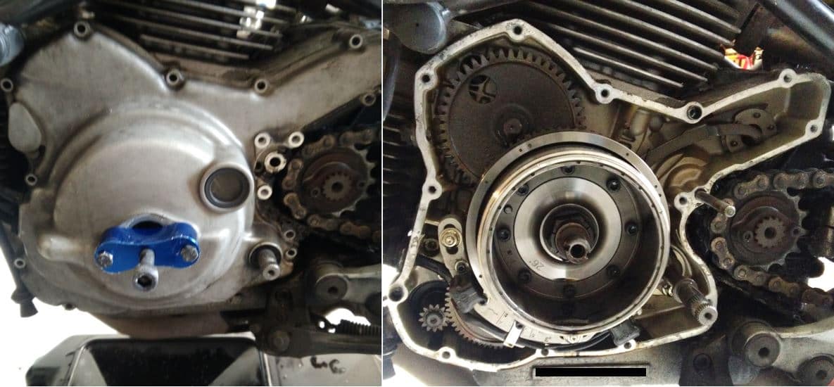

Vidange faite, on démonte tout ça ! Carter d'embrayage :
Carter d'alternateur :
C'est vraiment super beau tout ça !   :-) Et puis ça me permet de checker voir s'il n'y a pas quelque chose de louche non plus au moins à ce niveau du moulin.
Et voilà! Carters + caches d'accès pour le jeu aux soupapes en dégraissage/sablage/peinture (nwar pour tout savoir)
Puis là me vient une question :
J'ai les disques d'embrayage à porté des doigts, je sais qu'ils embrayent quasiment à la fin de la course lorsque je relâche mon levier d'embrayage ...
Je les change ou pas ? est-ce que cette fin de course est due au fait que les disques garnis doivent être usés ?  :hum:

Yes j'avais pensé à faire ça, mais est-ce que ça résoudrait mon problème de fin de course de levier d'embrayage si j'étais amené à les changer ? ou au final c'est juste un réglage à faire directement sur la poignée ?
[M600] [2001] Ma première bestiole !
« Réponse #44 le: 10 Février 2017 à 17:37:52 »
