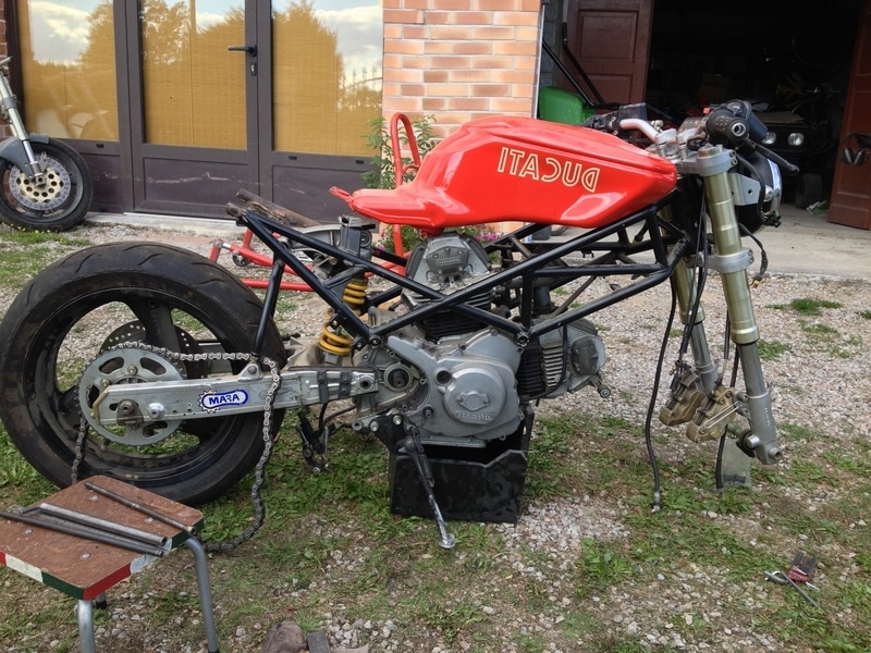

Ah! au fait, aujourd'hui j'en suis là !    :grin:

La photo est inversée, la chaîne est à droite ?  :shock:
Oui, c'est une ITACUD 057 eudomseD avec kit chaîne MAFA.
Rare est cette machine !
Ok, d'où la béquille à droite !  :grin: :grin: :thumbsup:

Bah oui, le RPR tout est a droite  :grin:
