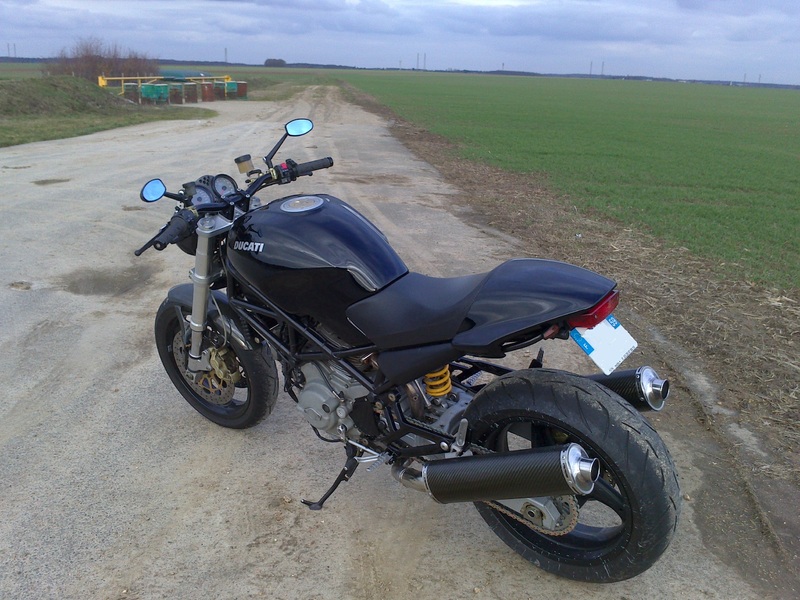

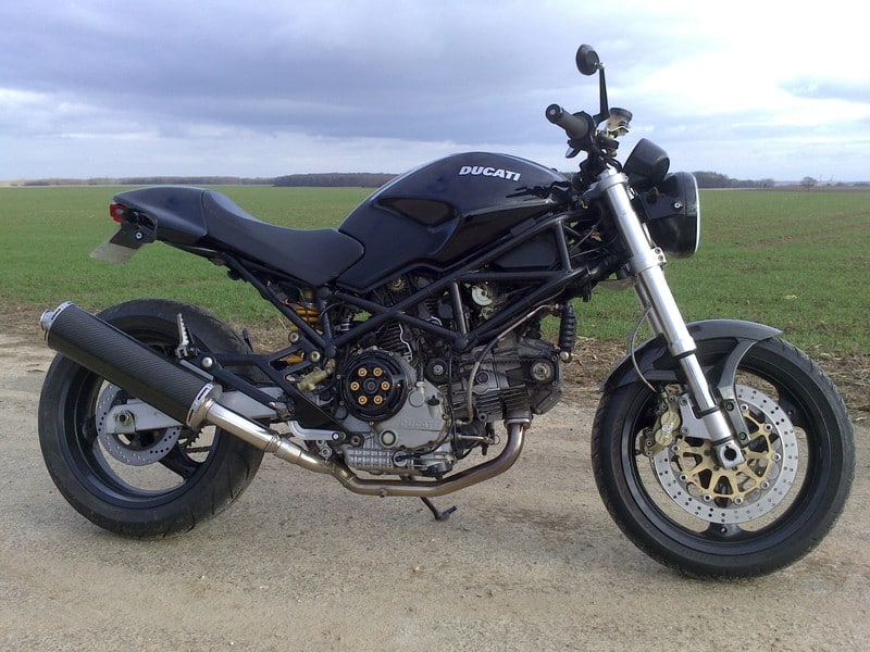

« Réponse #17 le: 13 Février 2017 à 19:42:14 »
A quoi bon présenter sa moto si on oublie de montrer l’évolution derrière!
Cet hiver, elle a eu droit a sa révision, filtres et liquides, courroies, jeu aux soupapes, et gros nettoyage de ce qui est normalement inaccessible.
Le jeu, c'était une première pour moi, mais avec les tutos disponible, c'est presque un jeu d'enfant.  :thumbsup:
Trois demies lunes cassées, j'en profite pour toutes les changer, ainsi que les joints de queue de soupape, vu qu'elle était devenue un peu gourmande en huile, et bougies bien grasses.
Un roulement de courroie était quasiment bloqué, avec une belle trace sur la courroie, du coup j'ai pris peur et je les ai tous changés.
Coté révision ,j'étais pas mal, mais avec tout ce tas de pièces démontées, j'ai craqué, et j'ai envoyé la carrosserie en peinture!
Je suis passé d'un faux noir, plutôt gris foncé, qui me gavait, a un vrai noir bien profond, et bien brillant sous le vernis! :lunettes:
Et au final, autant apporter au peintre les platines bien crades, guidon, pontets, pattes de phare, cerclage, ce qui est fait n'étant plus a faire!
Pour le reste, j'ai remis la ligne au propre avec l'astuce d'EddyC (Gel de chez Zolpan) et celle de Maxmonster (brosse rouge sur perceuse), sa va pas durer mais sa fait du bien aux yeux pour le moment!
Petite modif' du cache embrayage, parce que le plexi d'origine devient dégueulasse a force, radiateur en noir haute température, leviers et embouts de guidon pour supprimer toute trace de glissade survenue cet été... :siffle:
Elle commence a bien me plaire cette meule, dans sa version bien "nwarte"!
Ah sa change la vie, une peinture noire dans laquelle un voit le ciel  :redface:
Manque encore un flanc de selle fêlé, réparé avec le combo Lego/acétone, la fourche a remettre en mode "poids plume limite anorexique",un pneu avant pour dégager c'te savonnette qui a perdu ma confiance, un garde boue arrière carbone, des bocaux noirs, un récepteur d'embrayage, changer la laine des pots... Bordel c'est jamais fini en fait!  :lol:
