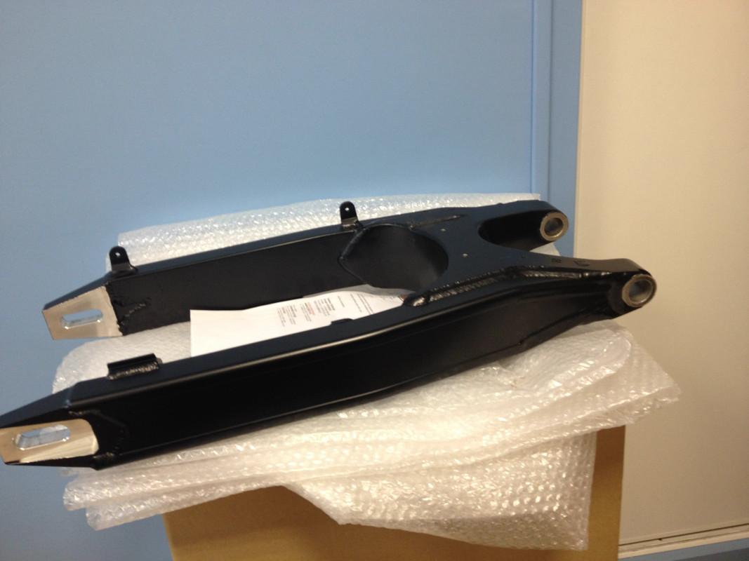

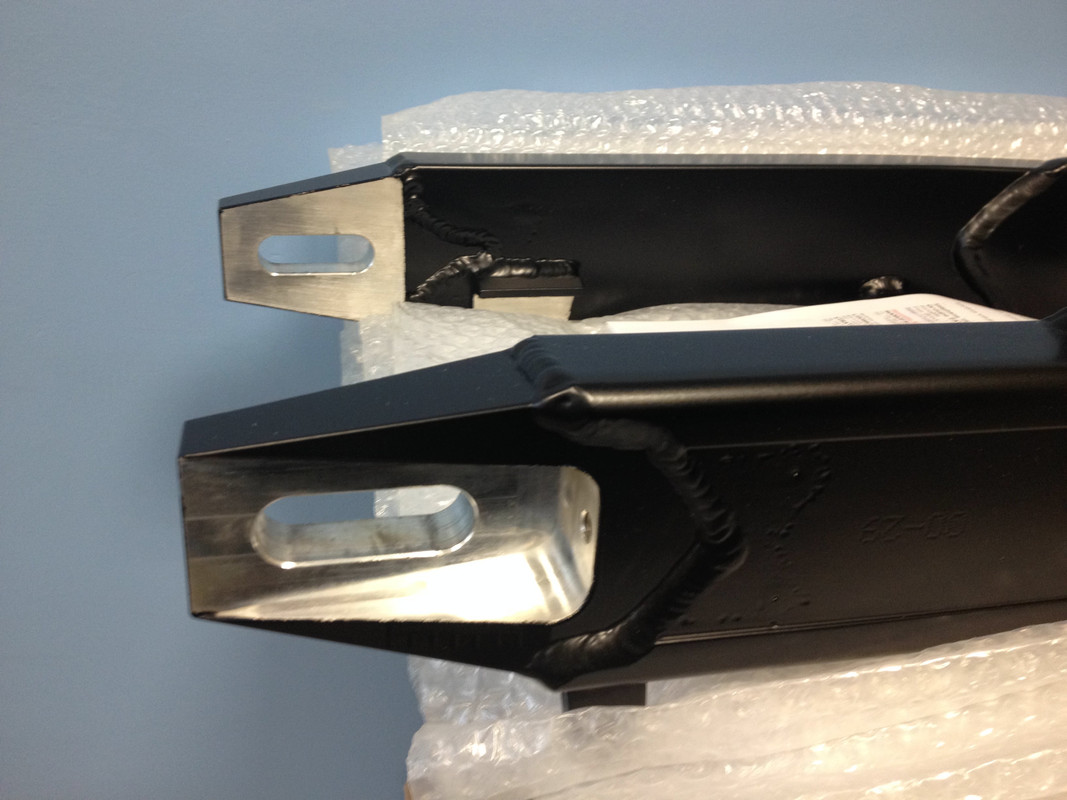

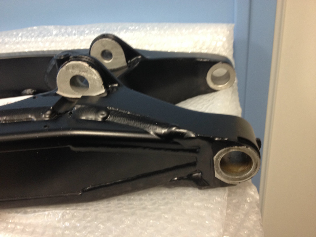

La peinture époxy ajoute logiquement une couche très fine de peinture qui ne masque pas la surface de départ.
Té ! un bras oscillant d'Elefant :
- modifié / allongé à la maison
- soudé et peint par des connaissances (je n'avais pas le poste suffisant à l'époque et pas d'installation époxy chez moi) :
Les photos ne sont pas trop géniales, mais on voit que la surface initiale apparaît bien sous la peinture, notamment vers les platines arrières où la plaquette inox initialement mise en place avait fait un effet de pile avec l'alu du bras et l'avais un peu attaqué (sur la photo n°2, les piqûres à droite de la soudure en V)
