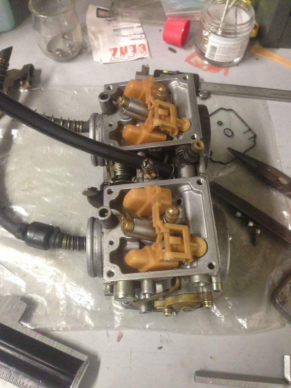

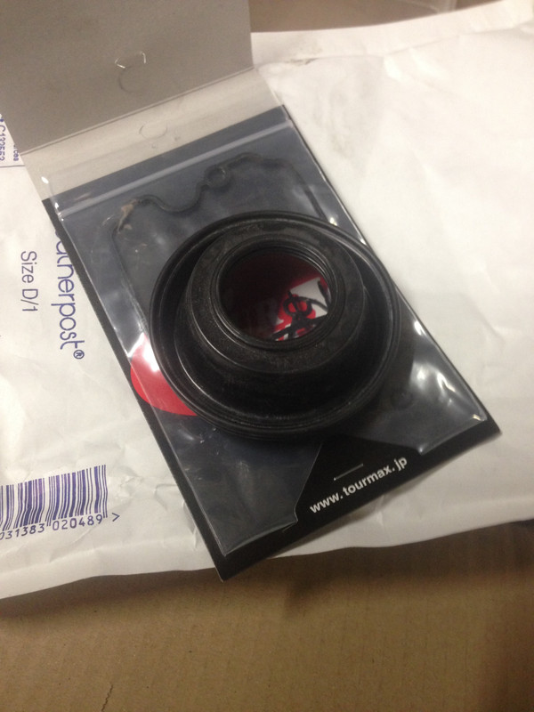

Allez, hier kit joint carbus reçu avec les membranes... :-)
Je n'ai finalement pas démonté entièrement les carbus, ils sont propres à l'intérieur... ce qui me confirme que le souci doit venir des membranes.
À fond de six, je plafonne à 170 -180..et sur les reprises c'est pas bien violent.
J'ai donc commencé à remonter l'ensemble.

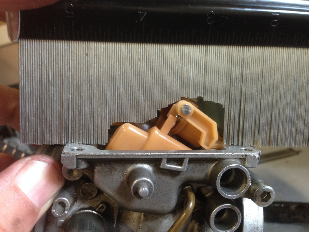

Maintenant mon souci, c'est la hauteur de cuve...Alors, je ne sais pas si ma méthode est bonne : pour contrôler la hauteur, je penche les carbus vers l'avant pour amener les cuves au plus bas...
Là, j'avais 1 et pas 0,8... est-ce que mon problème ne venait pas de là  :hum:
ramener à 0,8 en pliant la languette, ok, mais alors il n'y a rien de plus aléatoire que ça... plis dans un sens, plis dans l'autre..pfff.. vous avez une astuce pour aller plus vite..??!
Pour contrôler la hauteur, j'ai fait avec cet outil que j'avais, je l'ai pré-réglé à 0,8 et tant que je n'avais pas la valeur souhaitée, plis dans un sens, plis dans l'autre...
Sur la photo, on ne s'en rends pas compte, mais les carbus sont inclinés vers l'avant...

Non pas d'autre méthode de tordre la languette dans un sens puis dans l'autre jusqu'à avoir la bonne côte.
C'est pas mal ton outil, il n'appuie pas trop sur les flotteurs ? Moi je  me suis fait un gabarit en carton fin.
Par contre je te conseille de démonter tes carbus complétement pour les passer au ultra sons. J'avais une paire pour remplacer celui du 600SS, que j'ai juste fait tremper dans du pétrole avant remontage parce que "ils sont propres à l'intérieur...": une fois remonté dans la moto, ils étaient inréglable...
Au redémontage je me suis aperçu qu'il y avait des gicleurs bouchés... Donc démontage complet, passage au ultra sons et remontage, je vais faire les test ce weekend...
Je vais compléter mon tuto pour indiquer tout ce qui se démonte dans les carbu.
