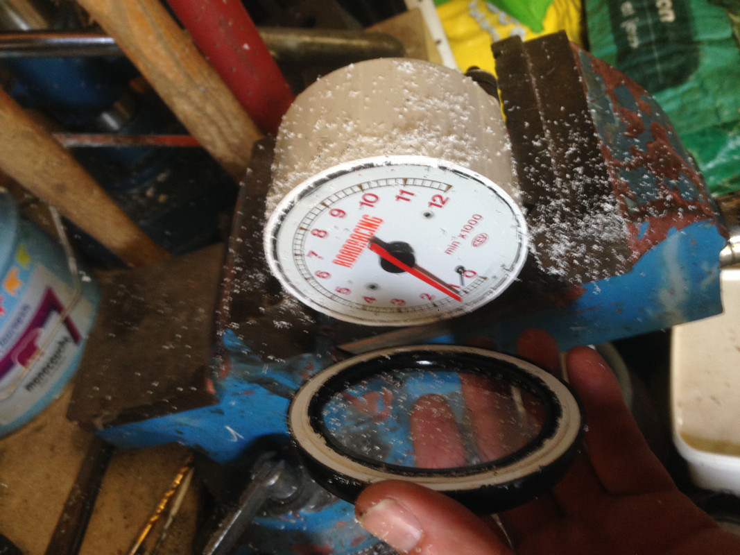

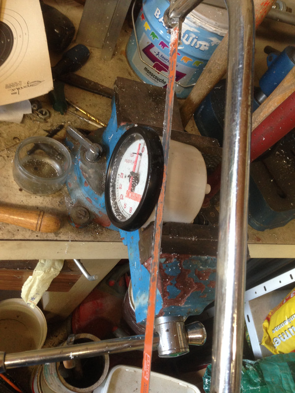

Bon, j'ai fini par réparer mon compte tour...je sais, j'ai mis le temps.. :siffle:
En matériel, j'ai eu besoin d'une bonne scie à métaux, d'une lime pour les bavures, de loctite bleue pour éviter que ces vis récidivent..,d'une colle pvc et c'est parti..
Découpage du bloc, le moment le plus important
5mn après un maximum d'attention

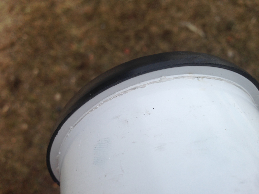

Ensuite, après avoir soufflé le bloc, récupéré les vis et les refixer à la loctite bleue, on recolle... là aussi, il ne faut pas se louper car avec la colle pvc c'est comme une soudure...
Et voilou...

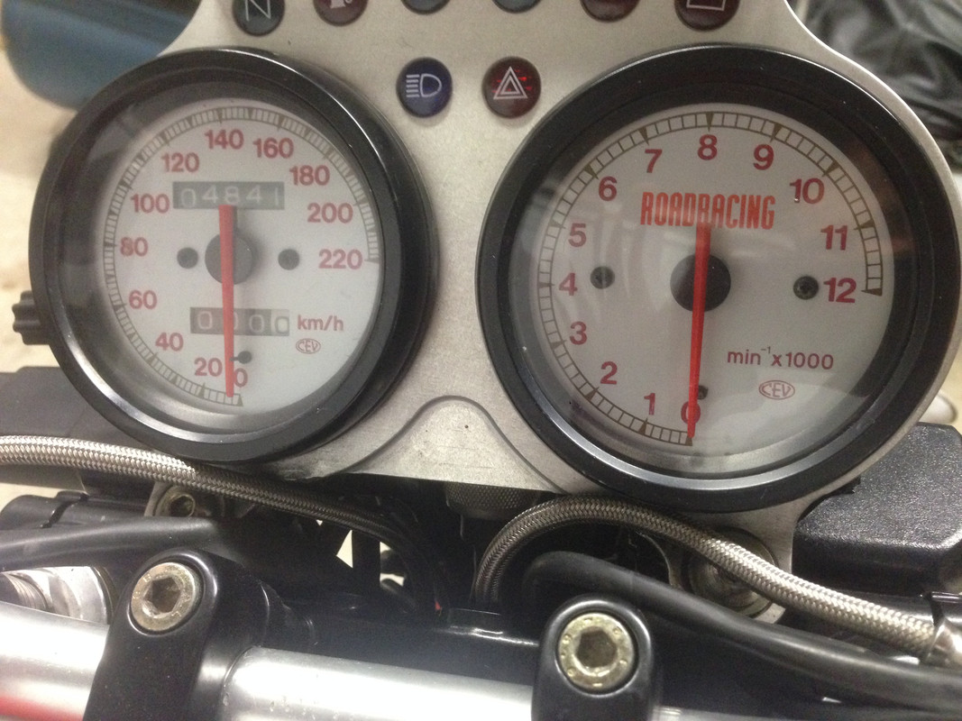

Au passage, j'en ai profité pour changer une diode défectueuse, celle du témoin de point mort.
