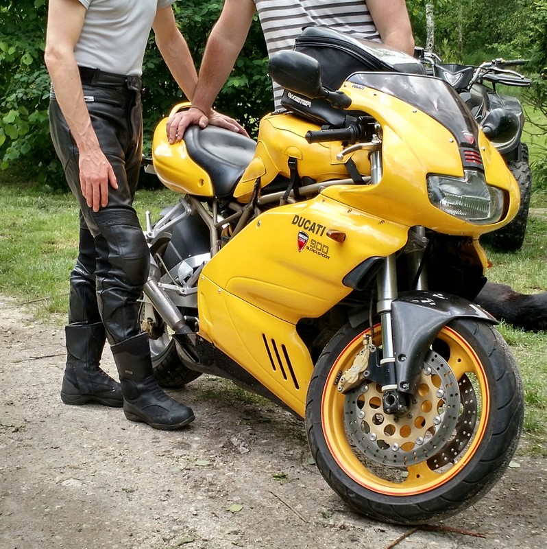

Ici commence l'histoire de la remise en état progressive, à mesure de mes moyens et de mes progrès en mécanique, de mon 900 SSie de 1998 et 30000 km.
Commençons par l'état des lieux. Voici ma monture :
Vous pouvez le constater :
     - Les peintures ne sont pas d'origine : les jantes devraient être "bronze", comme le cadre. Le garde-boue avant est peint en gris foncé (senna ?) et le bas de carénage a été peint en noir sur une partie (ce qui n'est pas vilain toutefois). La jante arrière a été peinte à la bombe et présente des coulures !  :huh:
     - Il y a trop d'autocollants (sur la peinture et non dessous) : il ne devrait pas être inscrit "900 supersport" sur le modèle 98. Il y a divers autocollants "Ducati" et "corse" que j'ai renoncé à retirer pour l'heure après avoir constaté que l'un d'entre eux masquait une éraflure.  :huh:
     - Ca ne saute peut-être pas aux yeux sur ces photos mais le carénage est maculé de traces de chutes !  :cry:
     - Les clignotants avant ne sont pas d'origine et s'intègrent mal à l'empreinte prévue sur le carénage ... peut-être revenir à l'origine ou mettre des clignots "gouttes d'eau".  :hum:
     - Le garde-boue arrière a été découpé. Il a perdu de sa rigidité, s'est déformé et est maintenant assez près de la roue pour qu'une pièce métallique ramassée sur la route s'y soit coincée jusqu'à trancher profondément le pneu arrière qui équipait la moto lorsque je l'ai achetée (un macadam 100 !?! rapidement remplacé par un pirelli diablo rosso).
     - Le cadre a été attaqué par l'acide de batterie sur le côté gauche. Dégât en partie masqué par une bande autocollant noire.

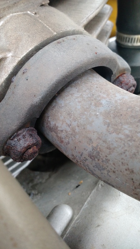

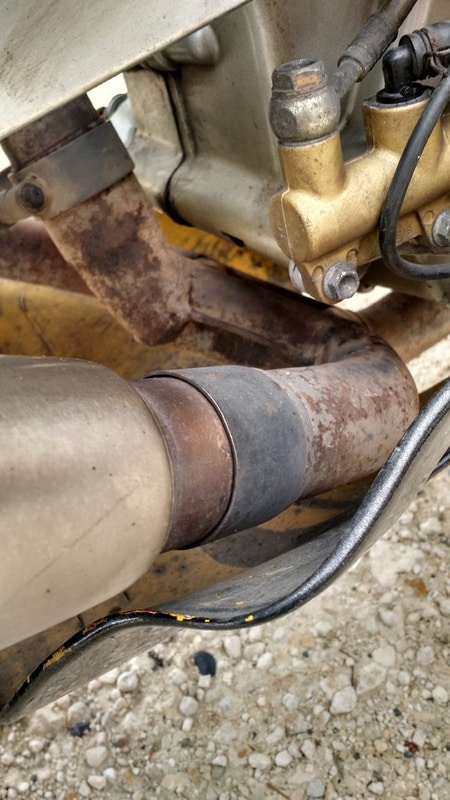

La ligne d'échappement est sacrément corrodée :soupir: :

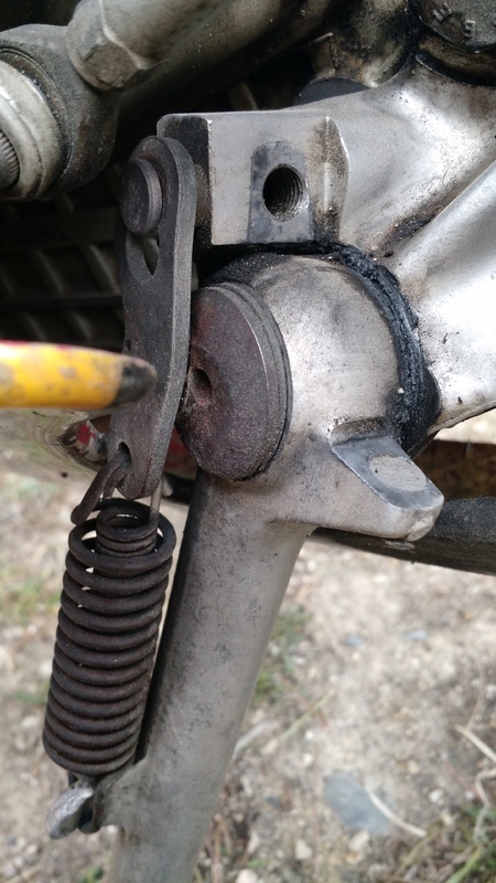

Il manque la sécurité de béquille. Ce à quoi il n'est peut-être pas utile de remédier si celle-ci empêche de faire tourner la moto sur la béquille :huh:. Y'a-t-il un système (si oui, sur quels millésimes) qui assure seulement le coupe-circuit si la béquille est baissée et le premier rapport enclenché ?

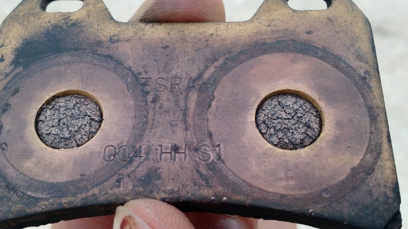

Par contre, le freinage me pose problème. La prise de frein devrait être nettement plus mordante ! :soupir: J'ai démonté les plaquettes aujourd'hui. J'ai l'impression qu'elles étaient glacées !? A gauche l'état d'origine, à droite après passage au papier de verre :
Je ne sais pas vraiment ce que valent ces plaquettes VESRAH 004 HH S1. Ca semble être des plaquettes en métal fritté. Mais est-ce que ça vaut les brembo d'origine ? J'en doute !
Si je ne m'y étais pas pris à la nuit tombante ce soir, j'aurai regardé de plus prêt si les pistons d'étrier n'étaient pas grippés ? Ce qui expliquerait le glaçage !

Je compte décaper la ligne d'échappement assez rapidement. C'est la pièce qui présente le plus de rouille. Quant aux petites pièces qui manquent à gauche à droite ou qui sont en mauvais état, j'ai commencé à les remplacer progressivement par des neuves (merci l'atelier de pièces détachées de Patrick Salles) ou de l'occasion (il y a un 900 SSie dispo pour pièces détachées à Gaillac, je me renseigne).

Sinon c'est pô terrible ces plaquettes, si tu veux du mordant, prend des Brembo
http://www.silverperformance.fr/brembo-sinter-racing-road-plaquettes-avant-07bb19sc-2539-ducati-supersport-900-19982002-p-84447.html
Quand tu vas démonter ton collecteur, fait attention de mettre beaucoup et longtemps du dégrippant, sinon tes goujons vont péter dans la culasse vu comme c'est corrodé.

Je commence la cure de dégrippant dès ce soir. Avec l'échauffement en plus à chaque roulage ça devrait aider.

Avant de lui offrir deux paires de plaquettes Brembo,  je me soucié de vérifier l'état des étriers (je rappelle que la vidange du liquide de frein à été faite). J'ai retiré les plaquettes pour vérifier les pistons un par un et leur passer un petit coup de WD40 sur toute la longueur.
Je n'ai rien constaté d'anormal à l'avant, rien qui justifie la mollesse du freinage. La manœuvre n'a rien produit de sensible.
En revanche,  ça m'a permit de découvrir qu'un des pistons de  l'étrier arrière était pour sa part franchement grippé, et que la plaquette attenante frottait en permanence sur le disque. Résultat,  elle est deux fois plus mince que l'autre. Ça m'a permis aussi de comprendre pourquoi la jante arrière était toujours dégueulasse ! Un bon indicateur pour le propriétaire averti.
Cela fait, elle est prête à recevoir ses nouvelles plaquettes... Mais à la fin du mois,  puisque je viens de me saigner d'une nouvelle paire de gants et d'une nouvelle paire de bottes.  :lunettes:
