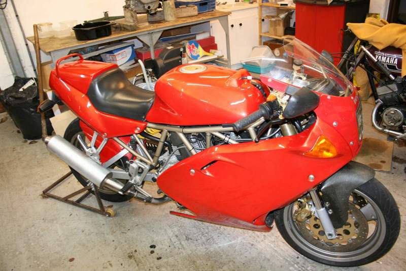

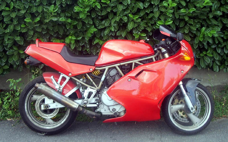

Je vous présente mon 600 SS, acheté en 2006, cela faisait au moins 4 ans qu'il trainait dans le dépôt-vente, moteur bloqué, repeint en rouge doré (ça ne s'invente pas...) et avec une face avant avec deux longue-porté de voiture à la place du phare carré... bon je ne l'ai pas payé cher...
A l'arrivée à la maison, on aperçoit les longue-porté qui dépasse à l'avant, c'était tellement moche que je n'ai même pas pris de photo..

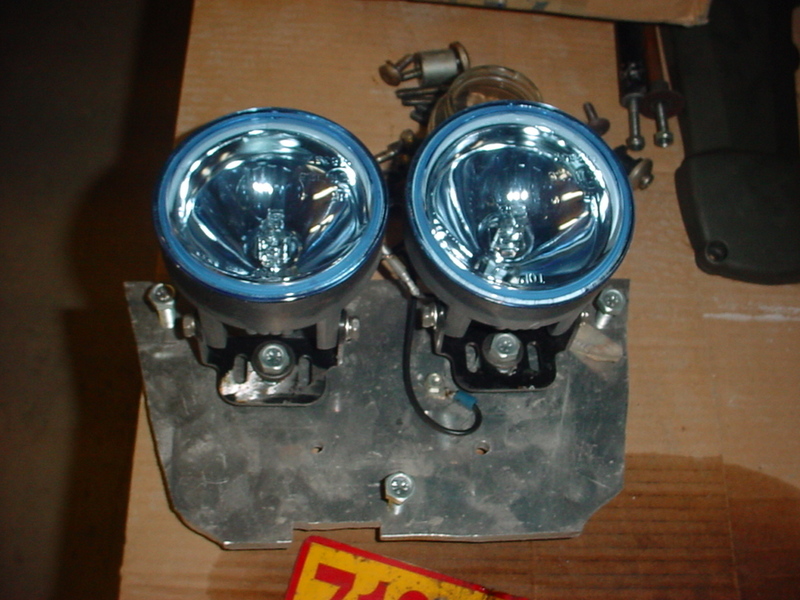

Montage des longue-porté à la Bamako... la plaque alu fait 15mm d'épaisseur et je vous parle même pas de la quantité de mastique qui bouche la place du phare de la tête de fourche... un peu chargé sur l'avant le 600...

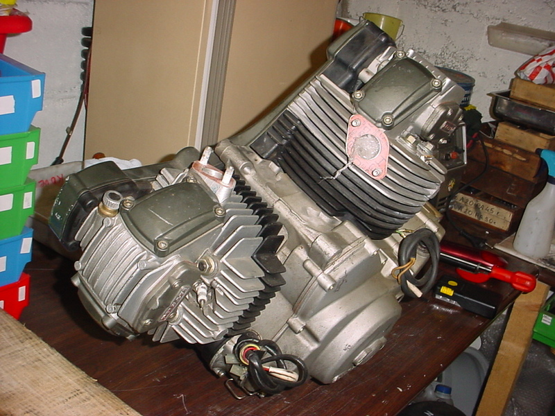

Après une petite recherche sur le net, la première annonce est la bonne et je trouve un moteur de rechange avec 1600km à Chateauroux. c'est un gars qui bosssait dans une équipe de superbike espagnol et faisait la bataille des twin avec un proto Ducati mélange de 996/916... Il avait fait la coupe ducati en 600 avant et comme on lui avait dit que les moteurs étaient fragile il en avait pris un deuxième en spare: il n'a jamais cassé de moteur... Il l'a juste monté sur un mostro le temps de faire une grosse révision de celui du dit mostro.

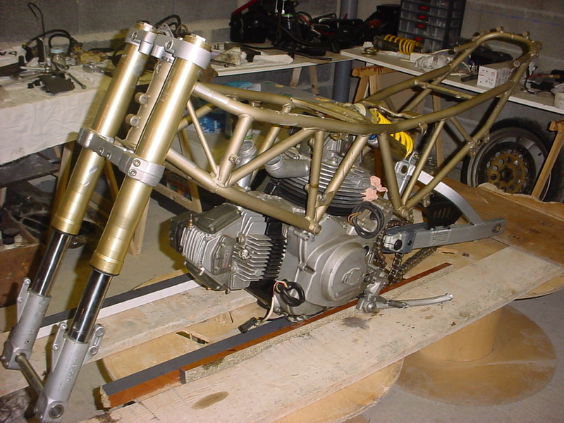

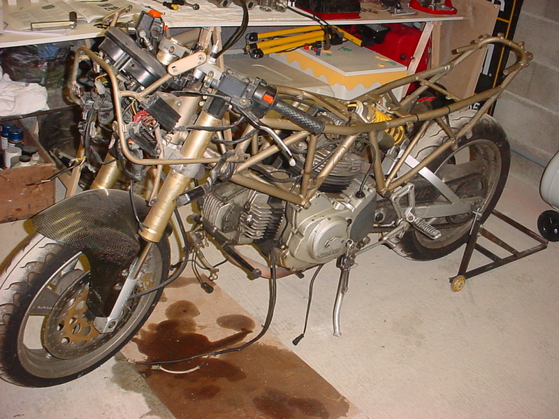

Donc le démontage et le nettoyage étant les deux mamelles de la restauration motocycliste, je me lance !

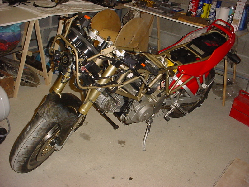

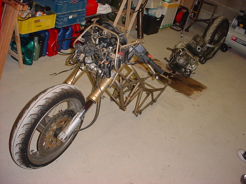

Début du déshabillage...
30 minute plus tard...

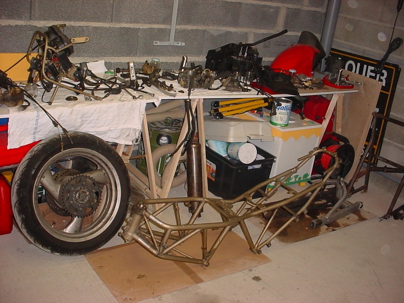

Une heure plus tard...

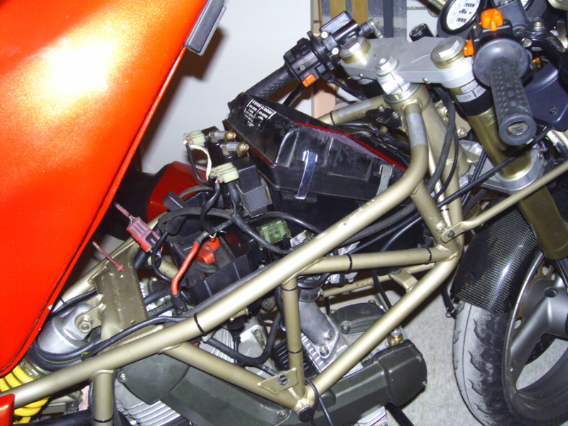

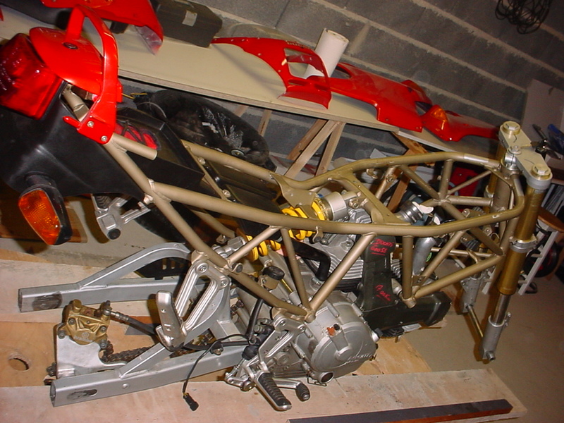

Après nettoyage et vérification des pièces puis approvisionnement en éléments divers (visserie neuve, axes moteur neufs, courroie, filtre à air, à huile, tête de fourche, phare...), je commence le remontage

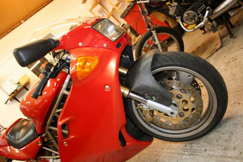

C'est bô quand c'est propre !
Et hop sur ses roues

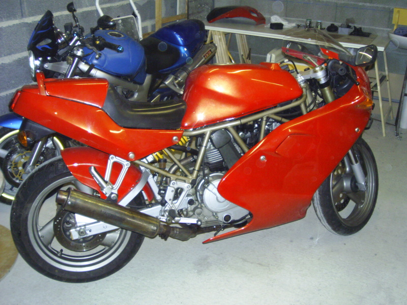

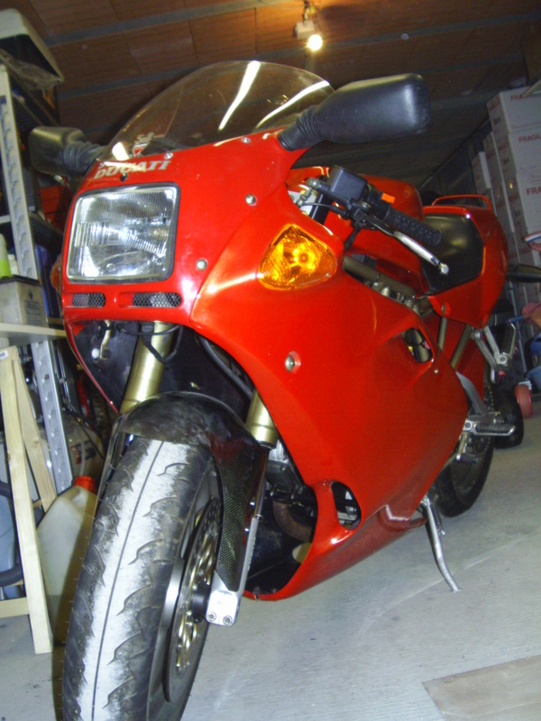

La boîte à air était découpée, je vous laisse admirer le dorée de la peinture...
L’œil carré du cyclope
Prête à rouler, le pot était fais maison: un tuyau, juste à peine bruyant...

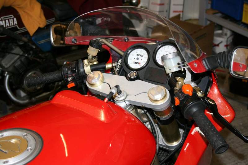

Jusque là elle était stock à part la boîte à air ouverte. J'ai refermé la boîte à air et ajouté un deuxième disque, donc changement de fourche ajout du disque puis changement des maître cylindres de frein et d'embrayage.

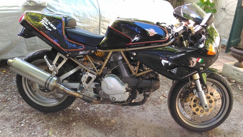

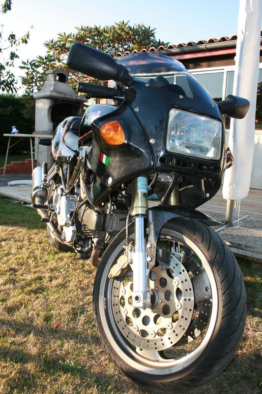

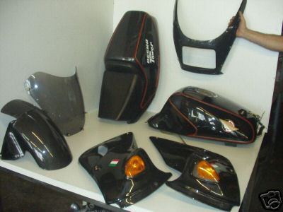

Du coup Cati (oui c'est son petit nom) à eu droit à un carénage gauche tout neuf, mais le reste de la moto était toujours rouge/dorée... pas top... et puis je sui tombé sur ça sur la baie:
et ma belle est devenue ça:

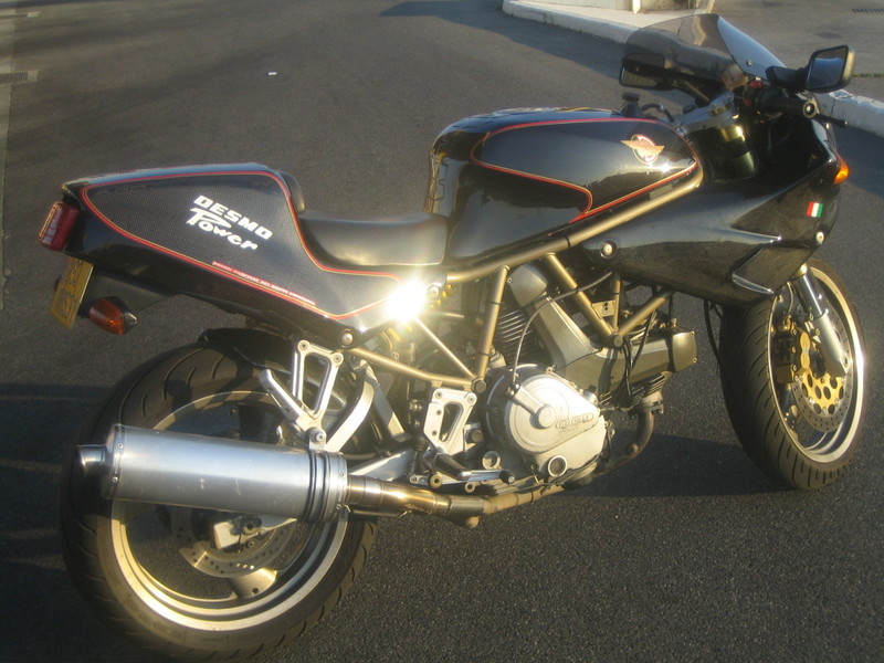

Sur la dernière photo les clignos d'origines ont laissé la place à des adaptables au design plus "léger".
Presque dix ans que je roule avec et c'est toujours un grand plaisir.
Pour cette hiver, je prévois de changer le pneu arrière, de remplacer les repose pied et de trouver un échappement un peu plus adapté. L'échappement actuel (issue d'un M1000 je crois) alourdit la silhouette de la moto, j'en voudrait un plus court, mais c'est un peu galère à trouver... Si vous avez des suggestion je suis preneur !
Entre temps j'avais ausculté le moteur d'origine qui était bloqué: en fait une soupape dont les demi-lune avaient été mal remises s'est fait la belle, j'ai retrouvé les demi-lune dans la culasse en la démontant...
Mais comme cela doit bien faire 15 ans qu'il n'a pas tourné et surtout depuis que je me balade dans le forum il m'a pris une furieuse envie de l'ouvrir pour le remettre à neuf et optimiser gentillement ce qui peut l'être.

- les 2 longue portée mis devant le carénage ... moi j'aime bien si c'est bien fait. C'est un montage qui rappelle généralement les TTF1 "endurance", et moi ça me plaît. Après, si c'est fait comme un porc, c'est vrai que ça ne donne pas envie, surtout que ces deux là avaient l'air d'être montés en retrait "dans" le carénage alors que généralement ils sont montés en avant de celui-ci ... avec de jolies pattes en alu bien travaillées.
[600SS] [1997] Ma Cati
« Réponse #5 le: 28 Septembre 2016 à 10:25:07 »
Merci à tous pour vos félicitations, vous allez me faire rougir  :redface:
@ttroncs: pour le premier point je répéte se qu'il m'a dit, c'était ses débuts sur Ducati, depuis il avait pris un peu d'expérience et il roulait là-dessus:
Pour les longues portée, je vois très bien le montage endurance dont tu parles, on en était très loin...
Ils étaient intégrés au carénage mais dépassés un peu, on aperçoit la bande noir sur la première photo, et il fallait voir le montage... :yuk:

elle est plus joulie en noirte  :thumbsup: et pour le pot , oui tu as raison , il a l'air lourd le gars.

Jolie petite  :thumbsup:
C'est du vrai carbone ton habillage ?
« Réponse #10 le: 29 Septembre 2016 à 09:47:03 »
Oui Julien, du vrai carbone ! que du vrai sur ma titine  :punk:
Et pour les puristes le réservoir noir est un 91... :lunettes:

Belle bécane  :thumbsup:, une fois ton silencieux changé se sera top  :lunettes:
« Réponse #13 le: 30 Septembre 2016 à 10:43:25 »
Justement à propos du silencieux... je galère et j'ai besoin de vos avis zéclairés...
Un silencieux pour 600 ss étant introuvable, je me penche donc sur les occasions et les adaptables.
Mon idéal serait in QD Box comme celui de contrat, mais neuf ça vaut un bras et d'occase c'est introuvable.
Sinon j'ai vu ça sur LBC:
Ça c'est en restant avec un seul silencieux, après il faudrait que je change la ligne complète pour passer à deux silencieux mais j'ai peur d'alourdir la ligne. Et puis le problème reste le même il faut que je trouve des silencieux...
Hors ligne lacalolu
« Réponse #14 le: 30 Septembre 2016 à 10:46:12 »
Le 1er...mais idéalement, un 2 en 2... :grin:
