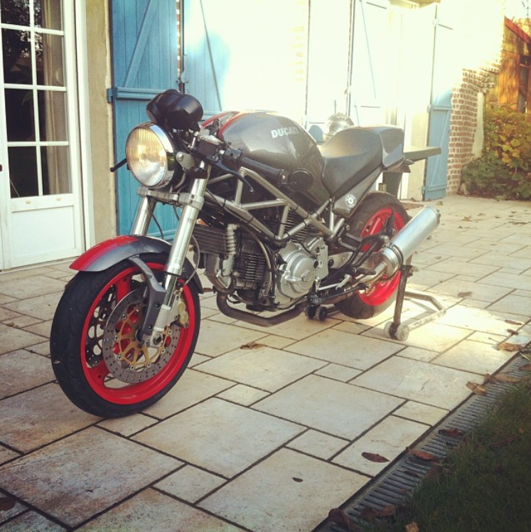

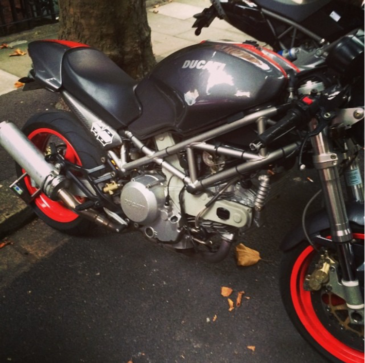

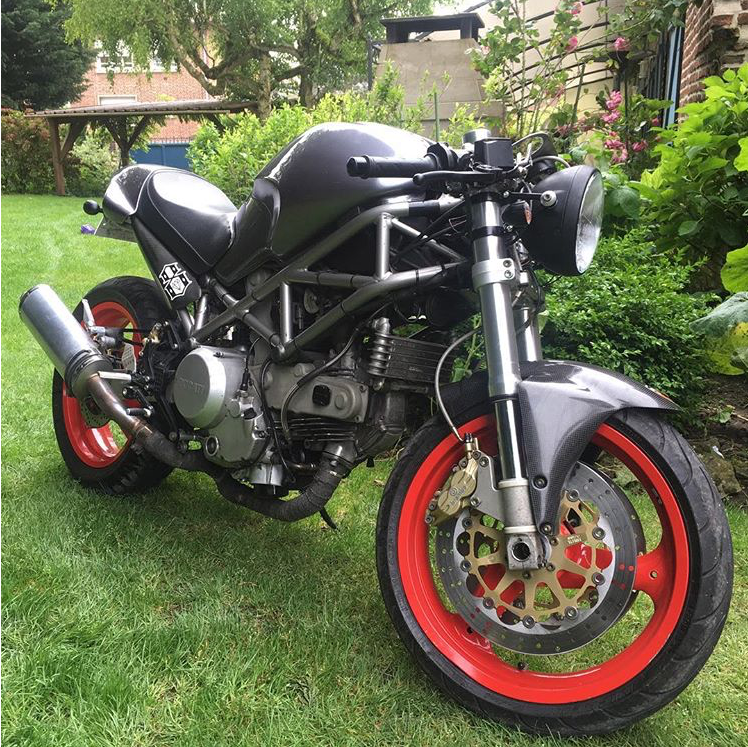

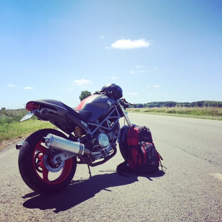

Bonjour a tous !
Voila ma belle. Achetee en Juillet 2012, elle avait 31000kms.
Depuis elle en a environ 62000kms.
1an de roulage, 1 an de stockage (j'etais a singapour), 1 ans de roulage a Londres, 6 mois de stockage apres accident, 4 mois de reparation, et nous revoila !
En dessous des images de l'evolution de ma petite.

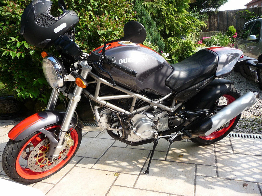

1er jour :

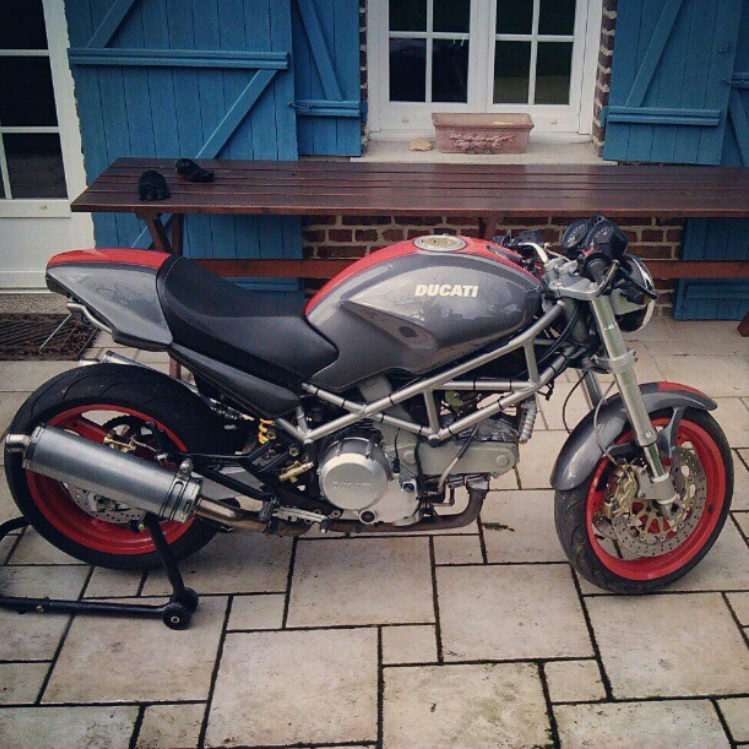

premieres modifs : pots, retros, clignos, cul coupe,
2eme modif : bracelets

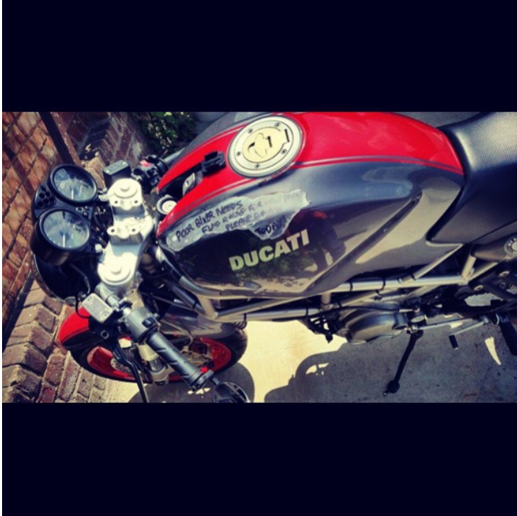

1ere gamelle : pot, reservoir, demi guidon touches
50000 bornes :), reparation peinture au sticker

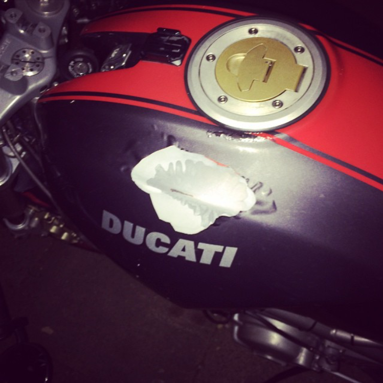

probleme fuite essence par le bouchon de reservoir, peinture qui a cloque.. Je me suis rendu compte longtemps apres que les durites a l'interieur n'etaient plus connectes au bouchon du reservoir.
Probleme peinture qui s'empire (j'avais toujours pas realise ce probleme de durite a l'epoque)

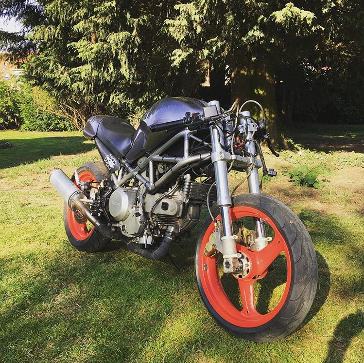

Road trip : Londres - Lille - Paris - Nantes - Biarritz & wheels and waves - Paris - Lille

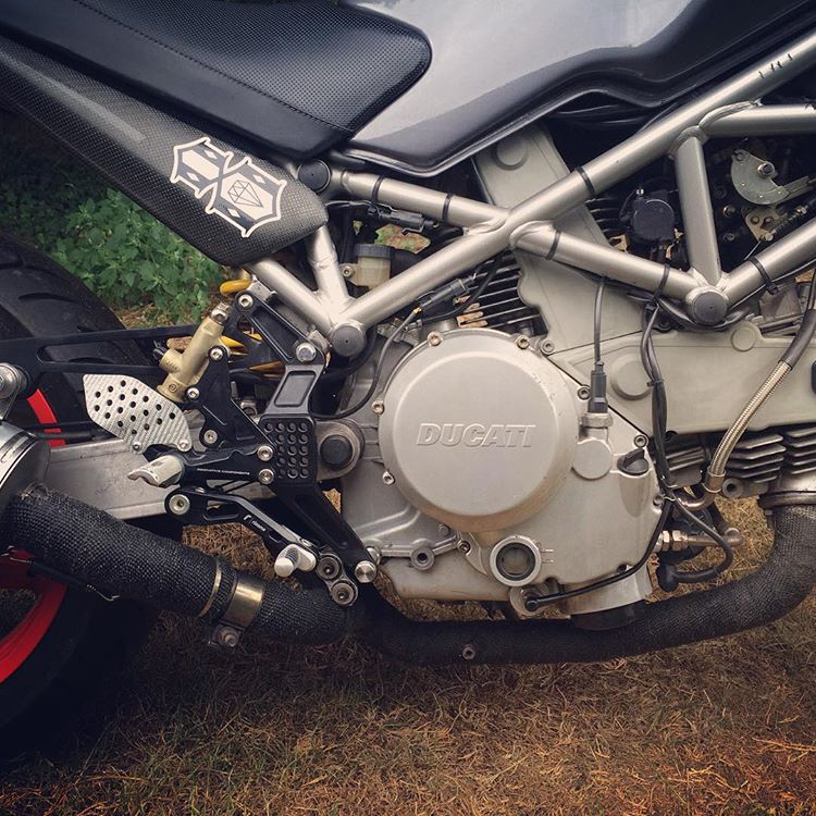

3e modifs : bande thermique + commandes recules rizoma
2e gamelle : me suis fait coupe la route en angleterre, toujours en attente du proces verbale..

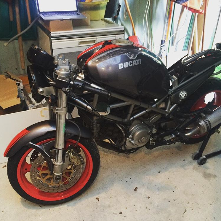

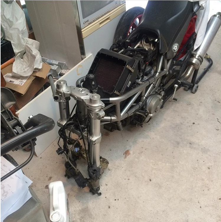

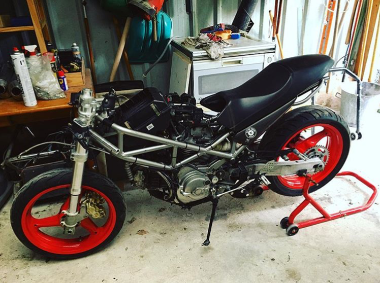

Reparations & dernieres modifs :

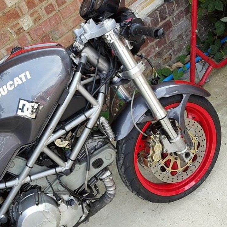

garde boue 748 occaz
remplacement te de fourche inf occaz
remplacement te de fourche sup occaz, venant d'un ST4 je crois
Remplacement roulements colonnes de direction
remplacement roulements roue avant + axe de roue
Remplacement disques de freins avant & arriere. disques avant neuf, disque arriere occaz
Nouveaux compteurs Daytona Velona
Phare + pattes de fixation LSL
Nouvelle peinture + rattrapage des enfoncements dans le reservoir
nouveaux pots
nouveaux supports de feu/clignos/plaque arriere.
Nouveaux clignos
vidange + filtre a huile
réglage du jeu aux soupapes
courroies et les roulements de tendeurs de distribution
filtre à essence : dernière date de remplacement
nettoyage filtre a air KN
renforcement charnière réservoir (fuite essence)
les plaquettes avant/arrière
bougies
kit chaîne
purge de l'embrayage et des freins
roulements de roue arrière
Hébergeur d'images

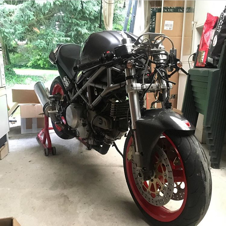

Installation motogadget M-unit en cours + Batterie antigravity ag801 + TPO Beast R kit en remplacement de la boite a air.

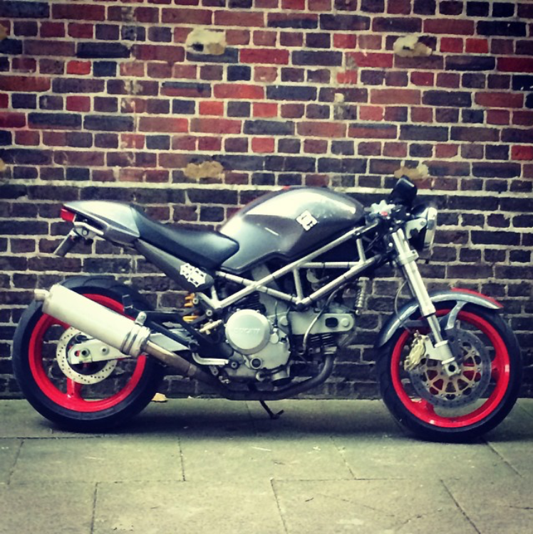

En vacances deux semaines, j'ai pu me faire plaiz, nouveau matos :
Lightweight antigravity battery + motogadget M unit installation.
Deux enormes filtres KN coniques + 2 enormes velocity stacks (kit TPO beast R)
Nouveaux retros, des deux cotes cette fois. Avant j'en avais un a gauche seulement, en angleterre il sert un peu a rien..
Motogadget M-switches + M button
Jai du modifie les connecteurs ECU, j'ai vire tout les safety switches, etc.. Maintenant le demarrage passe par le M unit.
C'est top, je recommande. Mais faut bien connaitre son schema elec..
Et la voila :
reste a camoufler un peu mieux les fils qui sont reste. mais j'ai beaucoup moins de bordel derriere mon phare et sous l'admission d'air !!
J'ai aussi change les disques garnis d'embrayage et les ressorts, par des occasions. (le mien patinait quand j'ouvrais en grand).
Et maintenant avec toutes ces modifs, c'est une vrai petite bombe !! tellement maniable et tellement legere.
reste a reprogramme l'ecu pour utiliser toutes ces capacites et voir les chiffres !
