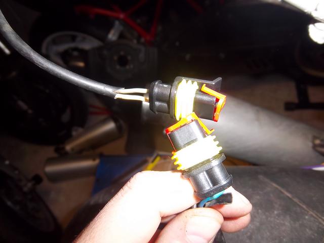

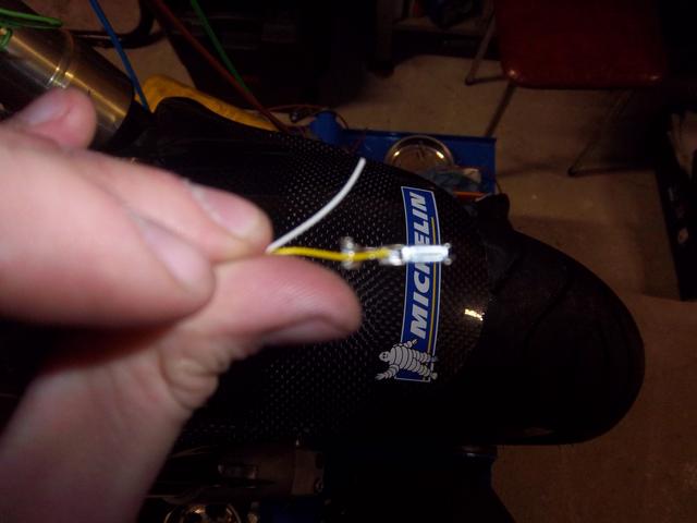

J'ai deux questions les filles, j'aimerai bien brancher le fil du compte tour de mon motogadget directement dans la prise ignitech mais le fil est vraiment trop petit ... Vous avez une solution pour que ça tienne ? :
Et j'ai essayé de mettre des superseal sur les clignos arrière mais regardez impossible de verrouiller :
Il y a un sens à respecter ? Une astuce à connaitre ?  :hum:

Pour ta fiche déjà t’as oublie de mettre ca :
Ensuite tu peux le dénuder plus long pour replier les fils conducteurs et les rendre plus épais pour que la fiche tienne bien. Et aussi mettre un petit point de soudure derrière.
Pour le truc rouge parfois faut forcer, tes fiches sont peut etre trop enfonces, ou mise dans le mauvais sens.
