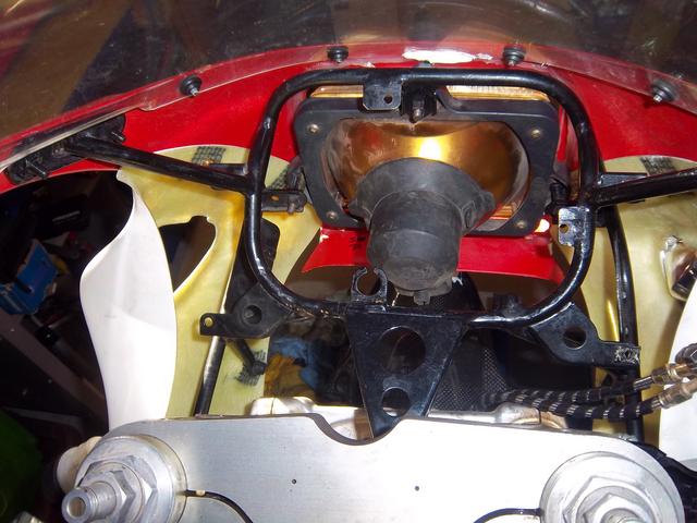

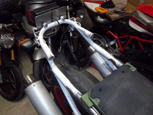

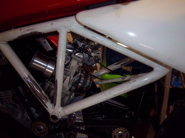

Dîtes j'me gratte la tête là  :huh: je vois vraiment pas ou je vais pouvoir foutre ma batterie, le m-unit, le mofset etc ...
J'aurai bien aimé sous la selle mais je ne pense pas que je vais avoir assez de place :

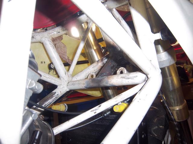

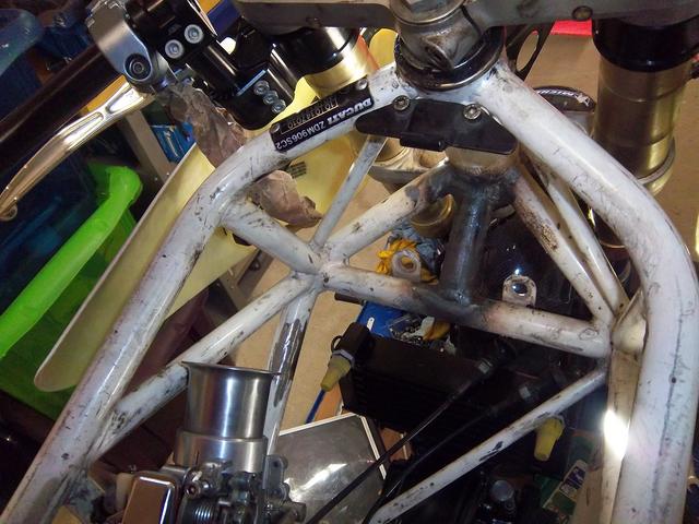

Sinon dans la tête de fourche mais j'ai peur que ça fasse dégueulasse ...
Il y a la solution sur le renfort sinon mais j'aime vraiment pas, lorsqu'on regarde la meule en vue latérale on voit le carré qui ressort derrière la mini jupe généralement ...

Devant il y a forcément un moyen de la caser sans que ça ne se voit  :wink:

La batterie derrière, le Mofset pareil, c'est plus simple au plus prêt. Le m-unit il doit passer aussi. Mais sinon lui tu le mets devant. Mais pour moi tout passe sous la selle.

Pas sûr que ce soit une bonne idée de mettre du poids en avant de la colonne de direction.
Et au niveau du dosseret?
[900SS] [1991] Lina
« Réponse #881 le: 01 Novembre 2017 à 11:22:44 »
Vu la taille de la selle, tout passe dessous !
