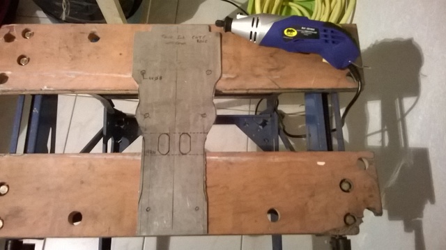

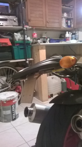

Première retouche sur le support de plaque qui d'origine est ... "imposant"... Je me suis procuré une plaque de tôle d'alu de 1,5mm d'épaisseur pour y découper mon support de plaque.

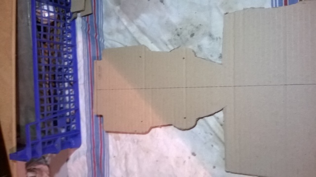

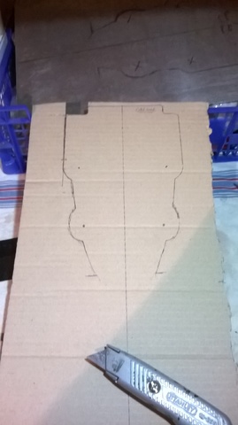

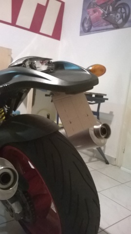

1ere étape : réaliser un patron en carton pour visualiser le rendu final en reprenant modèle sur la pièce d'origine pour la partie haute du support
2e étape : voir le gabarit sur la moto :
Je trouve que c'est plutôt bien comme rendu, ça fait vachement fin et plus ramassé.

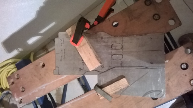

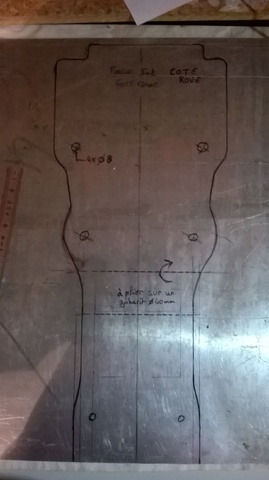

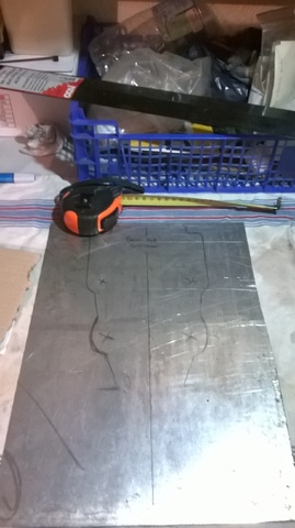

3e étape : comme ça me plait on attaque l'alu :

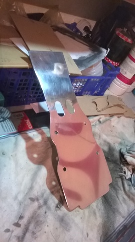

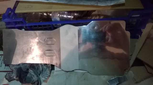

J'ai reproduit la forme sur la tôle d'alu et en avant pour la découpe...j'ai fait un devis chez une boite de découpe jet d'eau / laser ça m'a calmé quand j'ai eu le tarif (env. 100€ pour la découpe sur la base d'un fichier CAO et en fournissant la matière !!).
Du coup j'ai ressorti la scie à métaux, la lime et j'ai trouvé une meuleuse Rhino pour 25€ chez BricoLeclerc avec quelques accessoires (enfin pour le prix la machine est top...les accessoires moins...)

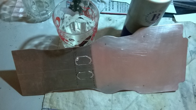

Et feu on découpe et on lime, la meuleuse m'a juste servi avec des petits disques à découper pour les portions droites où la scie ne passait pas. Les 4 trous ont été fait au taf sur perceuse à colonne et les ouvertures oblonges dégrossies à la Drémel pneumatique du taf avec une fraise pour l'alu qui dépotte !! Puis finition à la lime.
Place aux photos
4e étape : la finition...ça fait un peu film porno...mais bon !!!

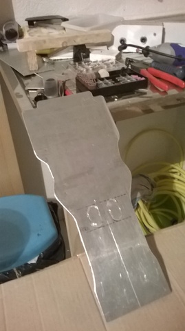

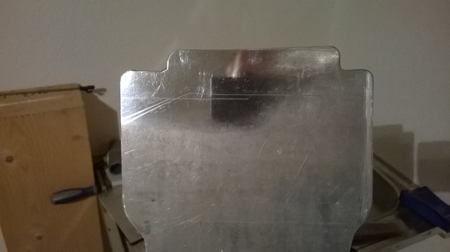

Toile émeri grain 180 puis 240 puis 600 à l'eau puis Belgom alu sur une vieille chausette.
Et après le passage du Belgom...ça brille !! :lunettes: On voit même un genre de string se dessiner mais ce n'est que le reflet de la banderole Ducati qui est au mur !!!  :lol: :lol:

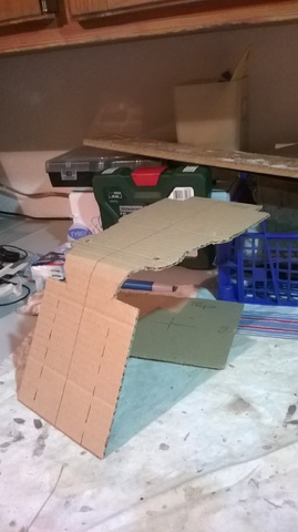

5e étape : la mise en forme :
Ca va venir je finis le gabarit de pliage en bois ...
