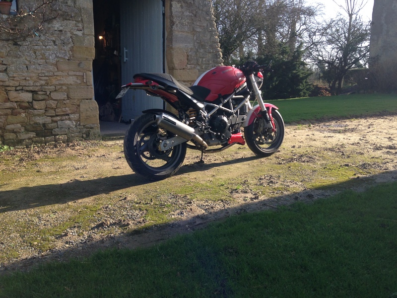

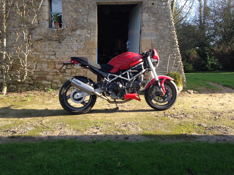

et je suis plutôt content du taf , en image:
Voici la photo de l'annonce bon on voit pas bien les chocs mais on voit la longueur d'origine:
Puis une fois finis:

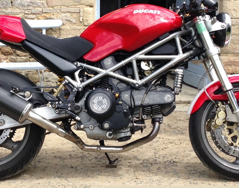

Et enfin une dernière pour vous montrer ce qui se cache derrière ce gros cache embrayage :
