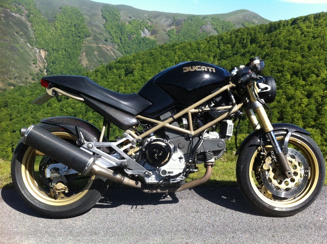

Je vous présente mon 900 mostro carbu de 96

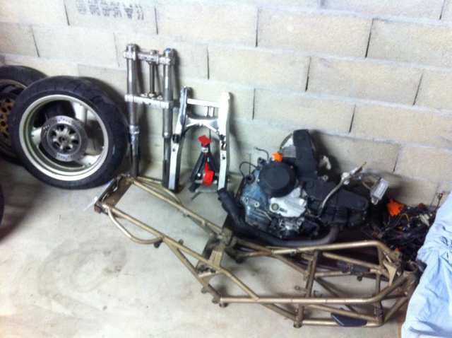

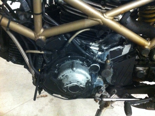

Le moteur avait eu droit à une peinture pinceaux.
Quelques jours plus tard !

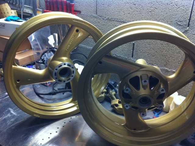

Place à une bonne revision et à la peinture de pratiquement tous les elements !
Puis remontage des elements!
Et quelques jours après!

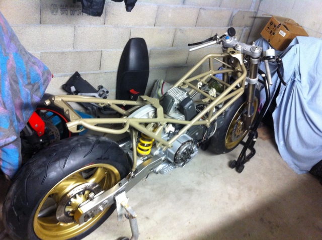

Puis je suis allé faire une journee piste a. Pau-Arnos un circuit a 1h de chez moi et là j'ai été très déçu par le train avant ,malgré plusieurs  vidangesss, reglages et divers calages de la fourche je n"ai pas réussi à la  regler !
Donc j'en ai adapté une autre ,une de 999
Là ya un peu de boulot quand meme !
Aléser le té superieur en 53 ,caler le té inferieur !
Nouveaux etrier montés avec des cales de 5mil
Changer les roulements de roue pour passer l'axe de 25 ,l'entretoise entre les roulements ,l'entraineur du compteur en 25 et caler la roue a droite , bref ya du taf ...
Je lui ai offert une paire de carbus qui a ete un changement aussi radical sur la comportement que la fourche de 999 !
Des Keihin FCR41
Un truc de dingue ,ca marche mieux et en plus tu consommes rien ,  bluffants!

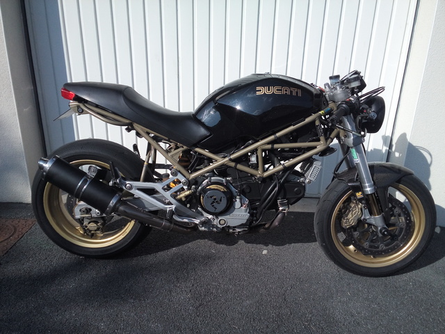

Une ligne complete ducati perf

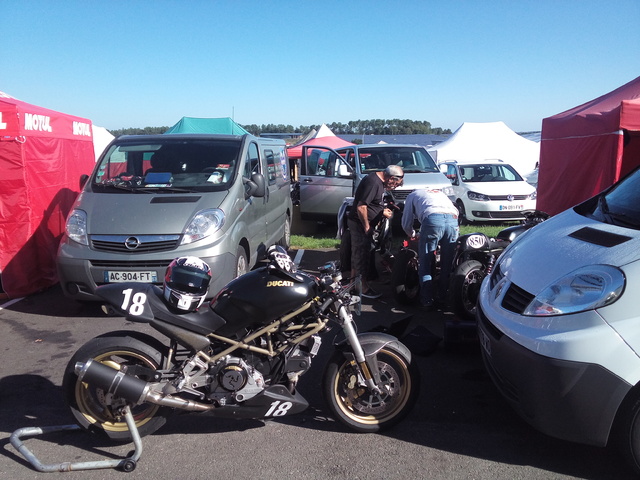

La voici en version piste a saintonge pour un course ducati club de france
Avec son habillage piste !

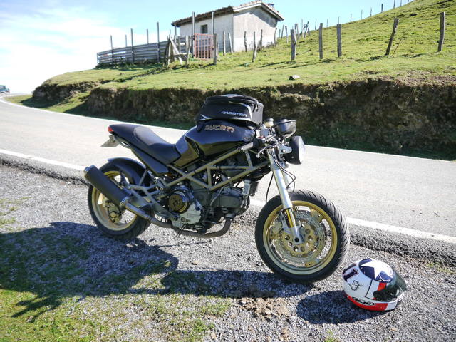

Et la voici comme elle est tous les jours pour aller au taf et ballader

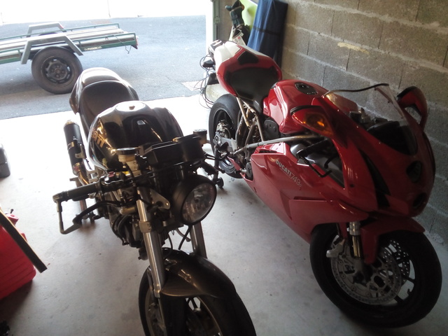

La voici avec sa copine de cellule en mode pista cette année!
Je vous la presenterai aussi ...

Sympa le Manx dans ton carter d'embrayage  :thumbsup:

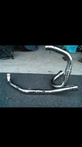

Petit bricolage sur les pot cet hiver  afin de rouler sur piste plus aisément  .
Bon depuis je me sus gaufré sur route donc tout est comme avant .
Il va falloir remontervles commandes  de ss pour rouler sur piste en septembre .
