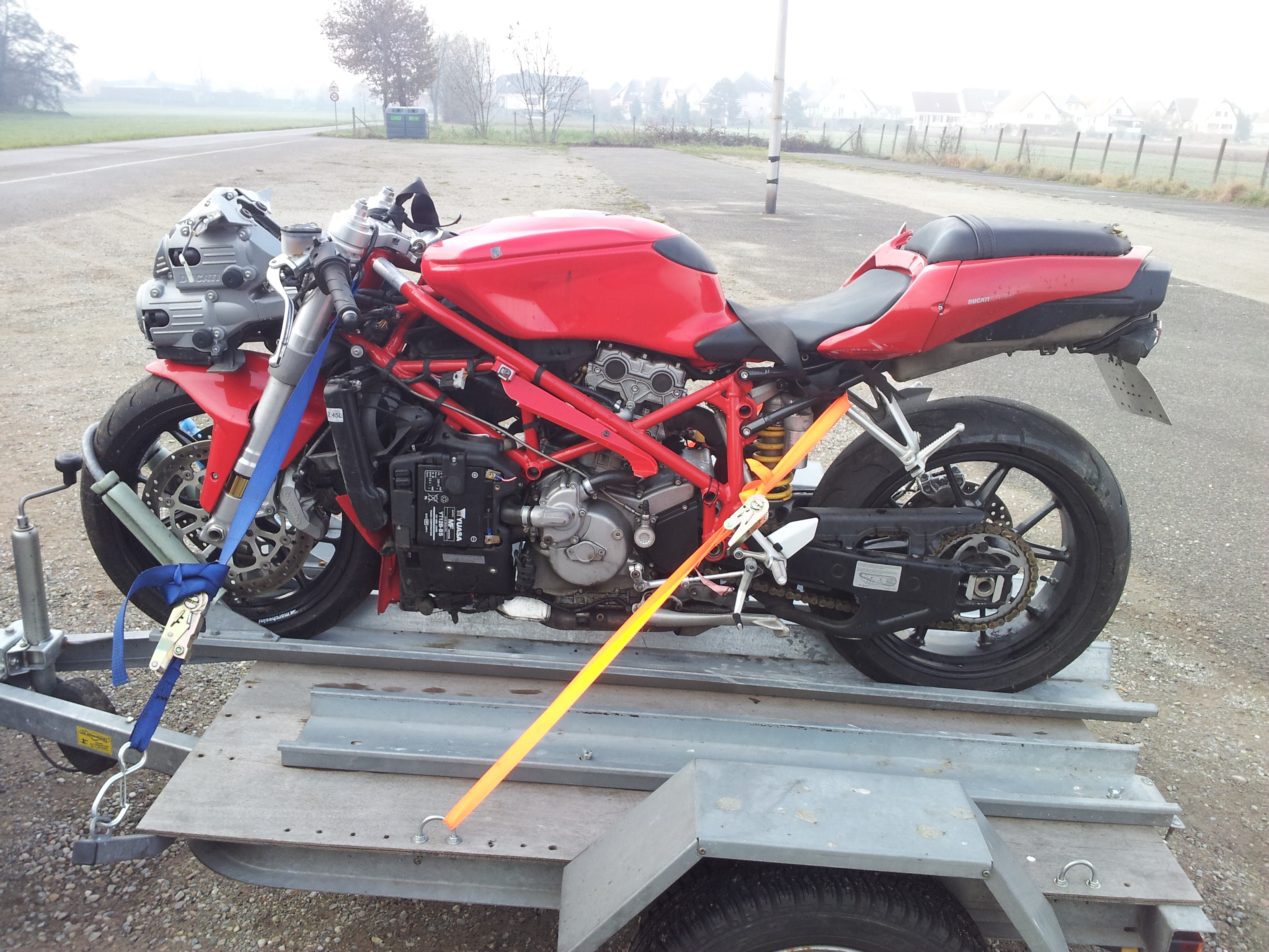

Alors comme expliqué dans le post de mon 748SP je me suis fais un petit plaisir j'ai acheté un 999 de 2005 (avec 13000kms) en RSV afin de remettre le 748 sur route en biposto et de faire de la piste avec une machine plus récente.
une photo de la machine à l'achat.
le rapport d'expertise donne 18000€ de réparation.   :o :o
elle a l'air bien abîmée mais en fait c'est surtout du carénage.
la partie cycle n'est pas touchée, le cadre n'est même pas rayé.
le moteur n'a rien non plus.

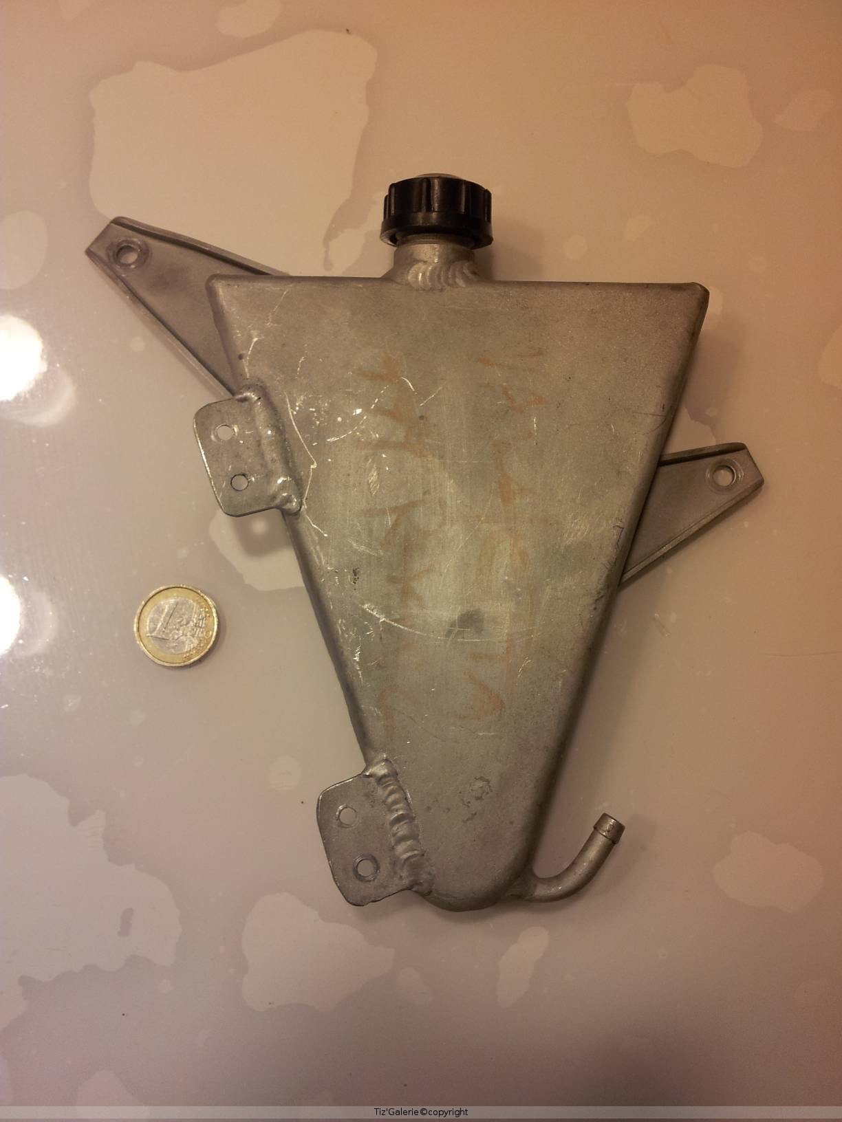

  * un vase d'expansion de chez Bursi

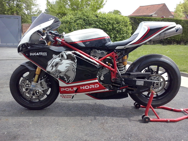

la moto avec sa déco

yep super brèle pour pister.  :spiteful:  :thumbsup:
et ton garde boue arriere, y frotte pas un peu au pneu ?  :grin:  :hum:
Hors ligne TiZ
[SBK 999]++ Ma moto pour faire des ronds.
« Réponse #14 le: 18 Janvier 2016 à 18:08:21 »
non il passait juste mais il passait
mais je l'ai relevé pour pouvoir passer les couvertures chauffantes sans soucis.
