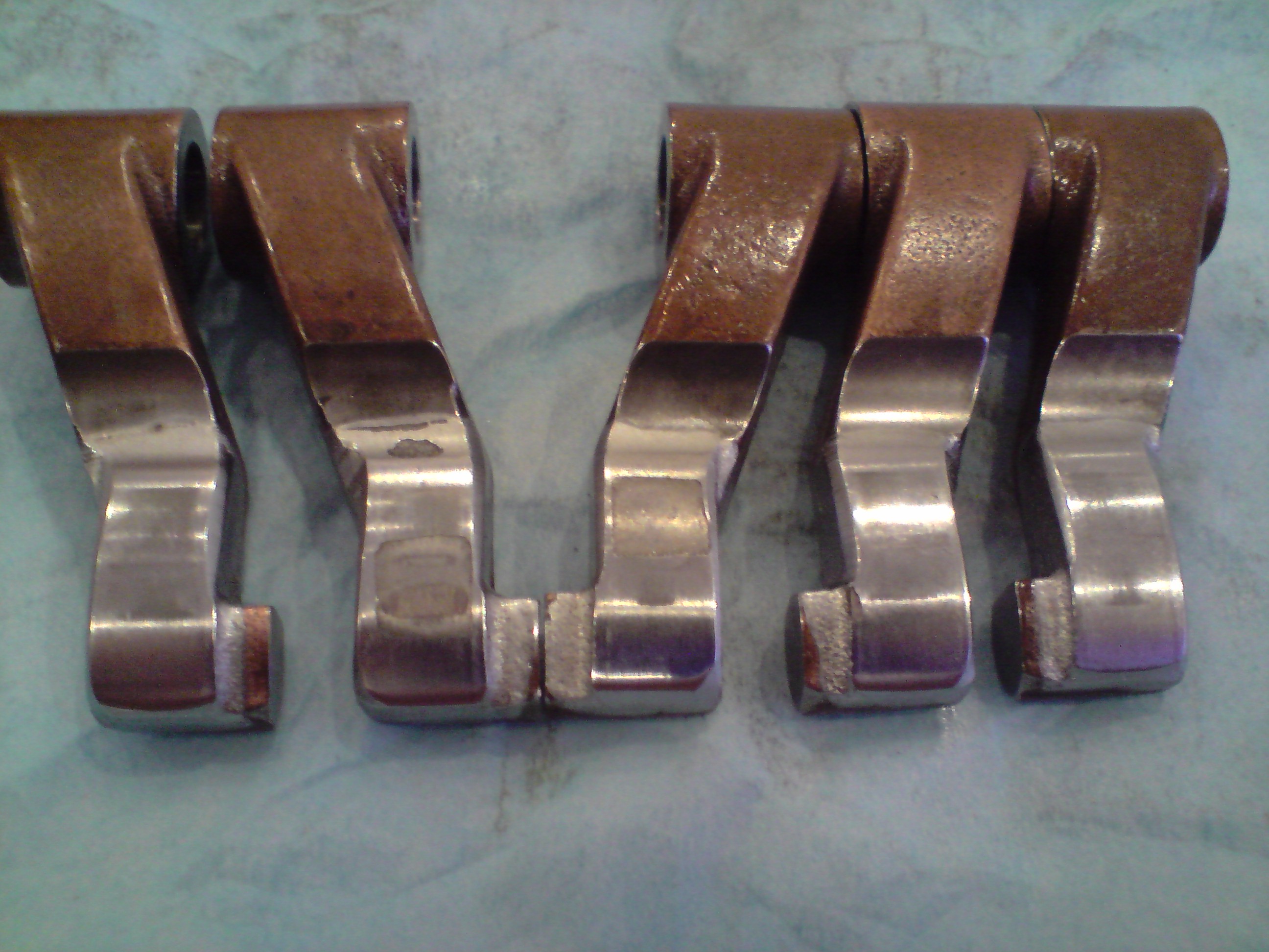

Controle des AAC et basculeurs
  => bilan 5 basculeurs de fermetures à retraiter (SIRE)

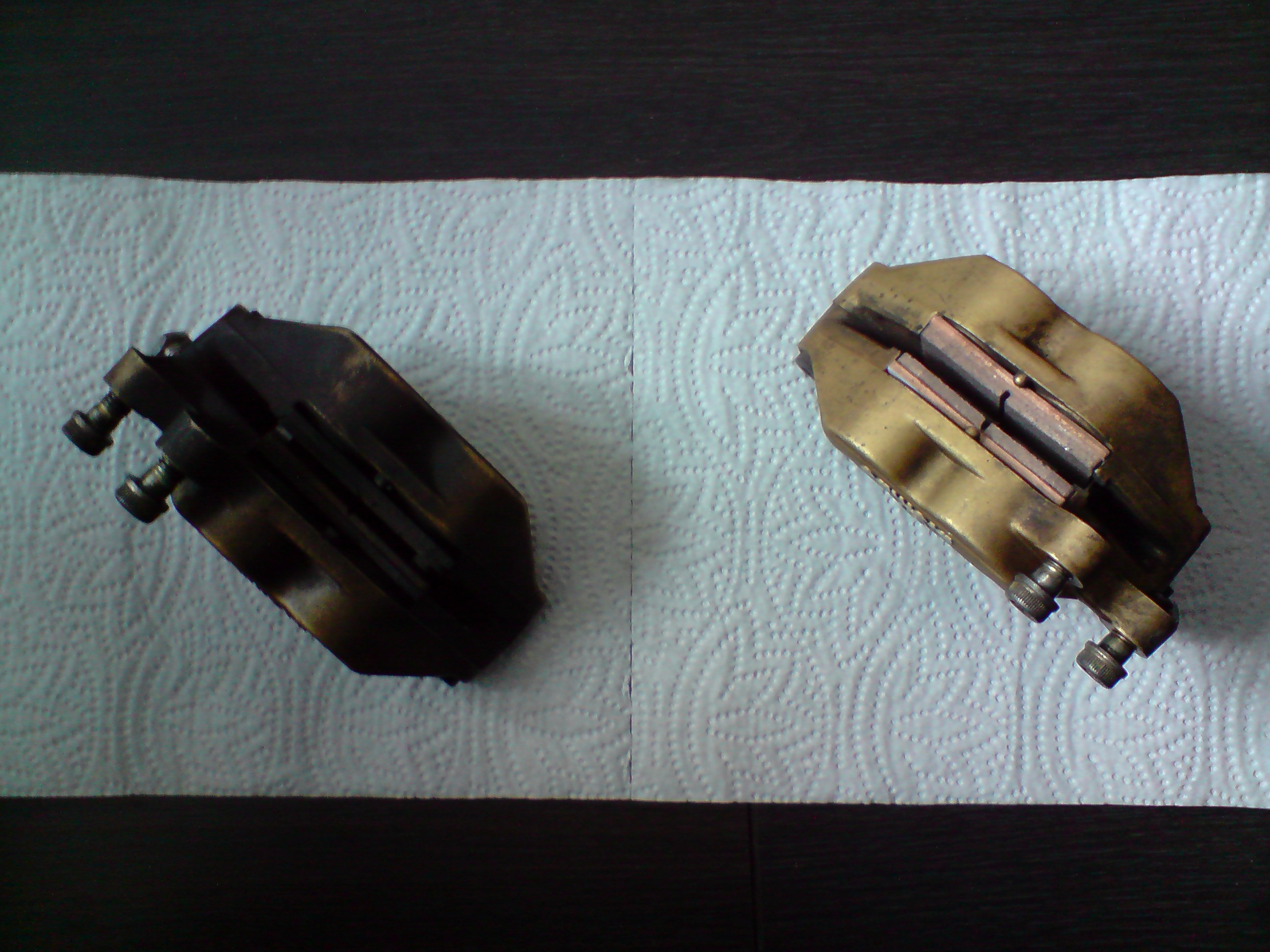

Nettoyage des freins et changement des plaquettes.

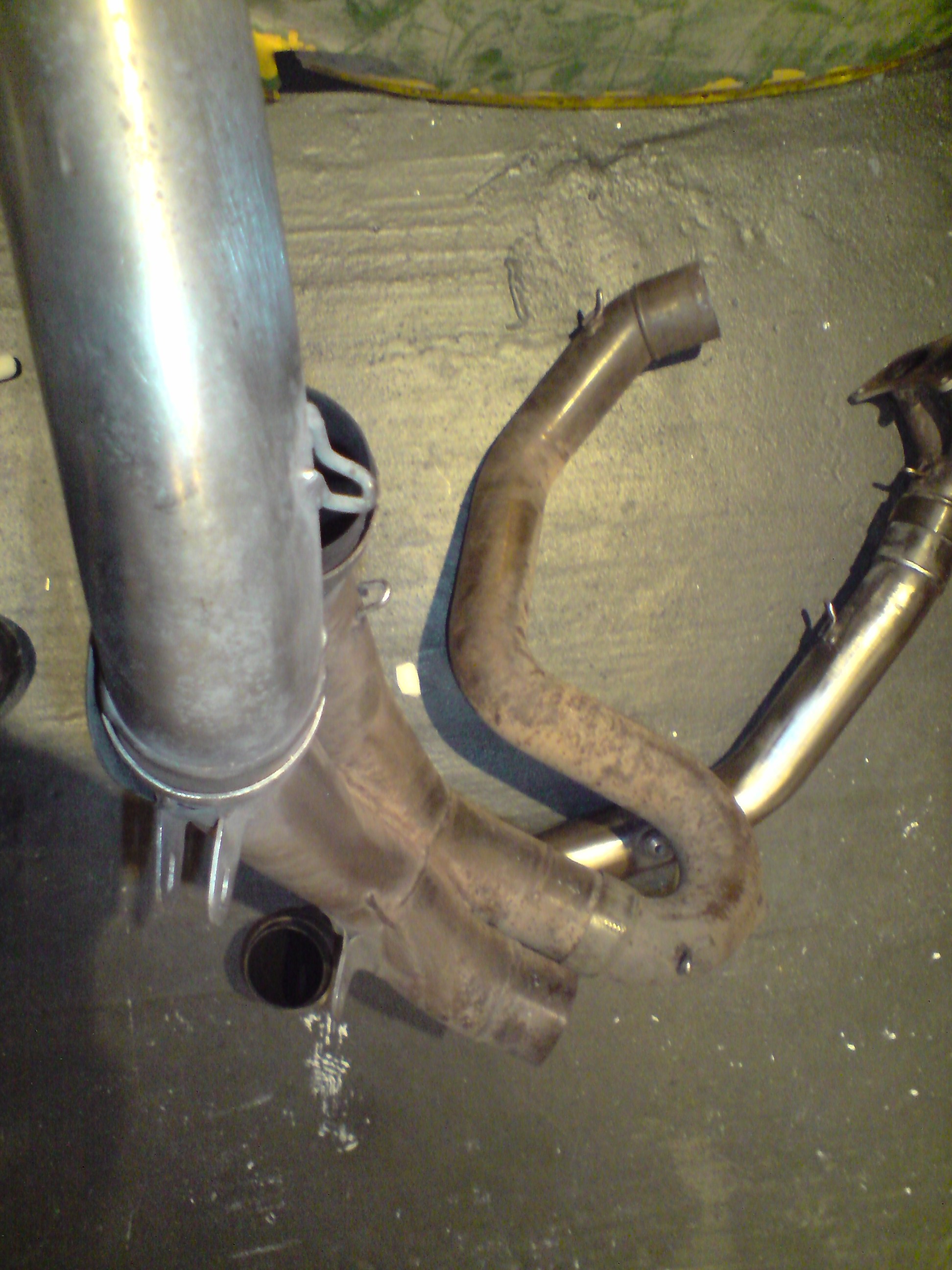

Début du nettoyage de la ligne (un morceau propre au sol)
Envoie des basculeurs et amortisseur

Nettoyage de la ligne

Retours des basculeurs (avant/apres)
=>Début du jeu aux soupapes.

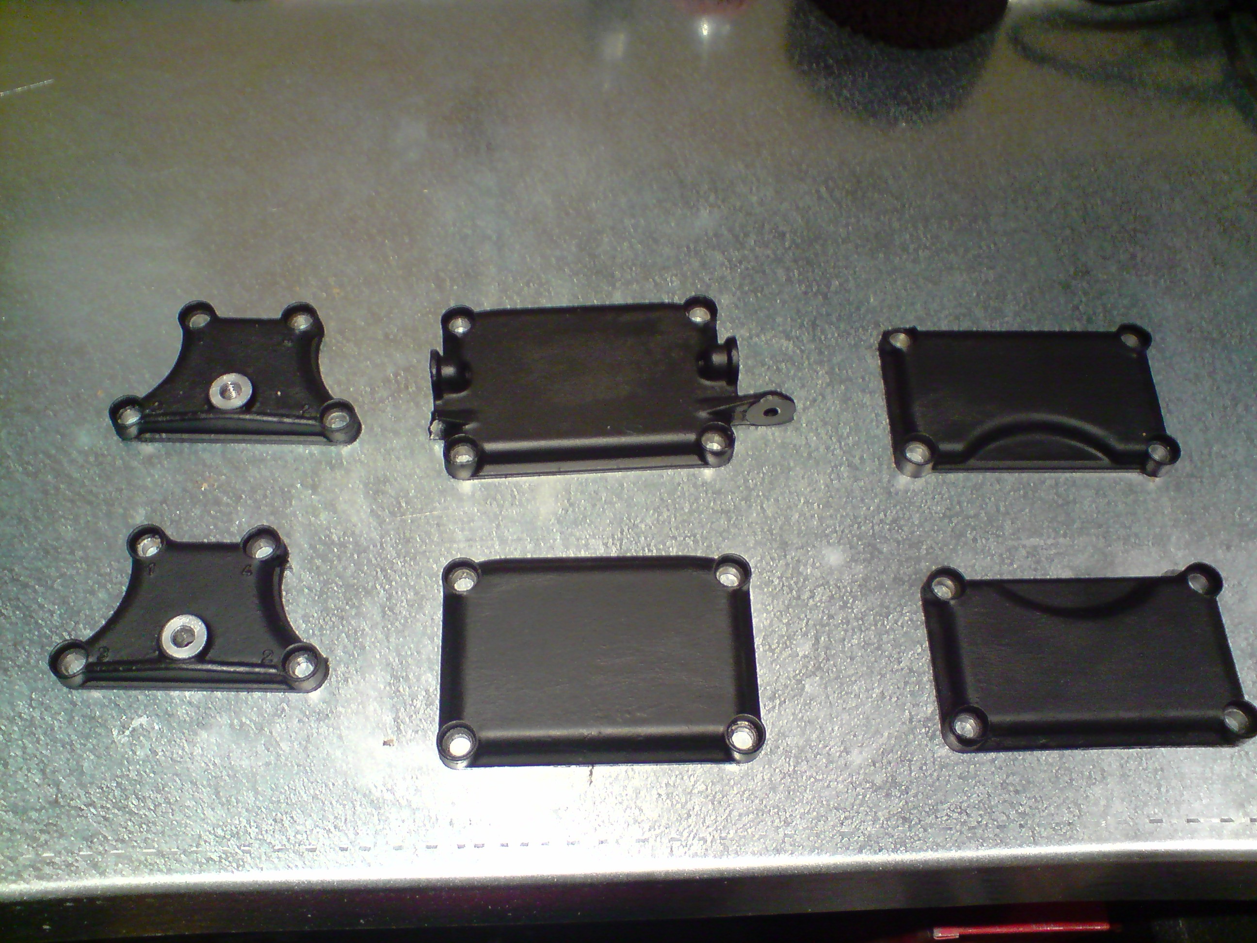

Peinture des caches culbuteurs (la peinture était en train de partir)

Nettoyage de la ligne.
