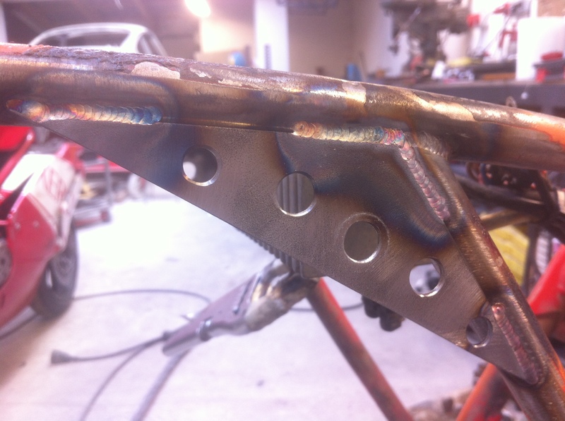

MAgnifique travail de tolerie/chaudronnerie entre la ligne d'échappement / le raccord de selle / et le bras oscillant j'ai plus assez de salive pour baver  :thumbsup: :thumbsup:

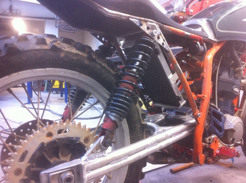

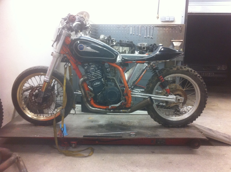

Un peu de taf aujourd'hui !
Finition du bras oscillant, fixation des amortisseurs.

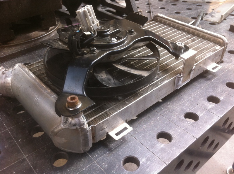

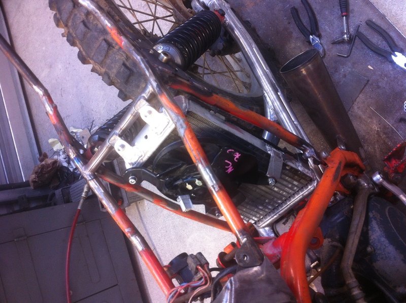

Pis j'ai foutu cet horrible ventilo sur le radiateur. Et posé l'ensemble dans le châssis.
Pis là j'suis sur l'écope d'air du radiateur, jsais pas si je vais la garder ou pas mais bon faut le protéger et canaliser l'air sur le radia quand même... à voir, à tester...
Voilà pour aujourd'hui, faut que j'y relève un peu le cul en soudant des rallonges sur les amortos... J'ai trouvé que ces koni de sympa, mais en 325 au lieu de 340mm...
 Santé !  :bière: :bière:

Y commence à être sexy ce Katoche

Ta chaîne va passer avec le radiateur ?
Et t'as pas peur non plus qu'il prenne trop de merde placé comme il est ?
C'est vraiment du beau boulot ,continue comme ça  :thumbsup:
Hors ligne CoupSoud
[KTM 600] Revisite de l'enduro !
« Réponse #22 le: 31 Décembre 2015 à 00:05:53 »
Le radia est coté gauche, j'ai 60mm pour passer la chaine entre le radia et le chassis. Pour tout dire, c'est surtout l'amortisseur droit qui est proche de la chaine et qu'il faudra certainement revoir...
J'ai prévu de faire une tôle protectrice pour le radia dans le passage de roue suivant le terrain. A voir après les premiers tests ;)
« Réponse #23 le: 31 Décembre 2015 à 00:08:58 »
Pour le radia je pense comme Julien, c'est beau et pratique à cet endroit mais tu as pas peur des projections de la roue arrière, la grille semble pas suffisante.
C'est vrai qu'elle tombe un peu du cul, une rallonge de 25-30mm et ça sera mieux niveau débattement avec la selle aussi.
Tu veux pas renforcer un coup au niveau de tes fixations d'amorto en mettant un autre triangle de tôle dans le petit coin ?
Hors ligne CoupSoud
« Réponse #24 le: 31 Décembre 2015 à 00:12:38 »
Je dois encore mettre cette tôle de l'autre coté pour l'amorto, et caissonner le tout. Mais c'est déjà du 25CD4S, ca marcherait aussi bien comme c'est aujourd'hui.

« Réponse #25 le: 31 Décembre 2015 à 01:16:39 »
j'aurai surtout peur que le radia se bouffe des caillasses !
la suite ! la suite ! la suite !  :grin:

moi ,comme les autres , ton radiateur va pas durer si tu fais chemin de terre et gravillons.
tu devrais voir pour faire non une grille mais un principe d'aillettes orientées de manière à laisser passer l'air pulsé (ou aspiré) mais pas les cailloux.
Mais j'ai pas fini les filles ! Les journées sont trop courtes pour faire une moto complète   :lol:
Ou alors je suis trop lent :lol:
Pour le moment je m'occupe du problème plus important : canaliser l'air dans le radia ! Apres je le protègerai :thumbsup:
