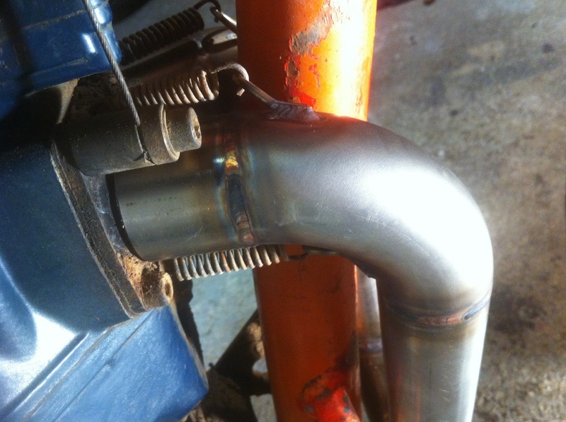

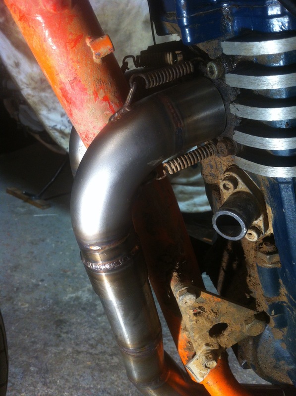

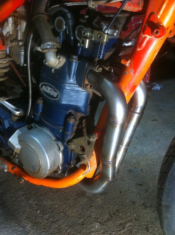

J'attaque l'échappement, diamètre un poil plus gros que l'origine, ligne plus légère en 1mm d'épais. Le mégaphone sera fini en superstrapp maison lorsque j'aurai récupéré les découpes laser.

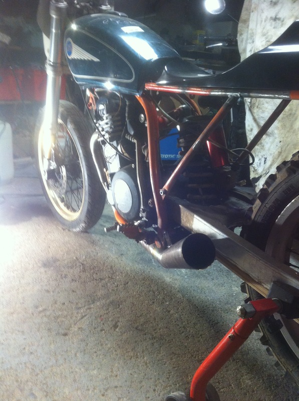

On y va pour la boucle de cadre, puis fixation du réservoir, un peu de tôlerie soudée direct au réservoir pour faire la jonction réservoir/selle.
la vis de fixation de la selle sert aussi pour le réservoir le tout pris en sandwich sur une papatte soudée sur le cadre.

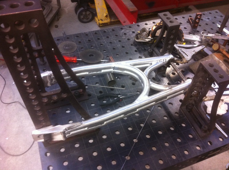

Donc a cette étape là le samytou il me gonfle avec la roue arrière de hill climbing ... Il a pas tord le coquin ! Alors au projet se rajoute un bras oscillant maison, en passage double amortisseur.
Finition du tunnel de réservoir pour faire propre, restera le robinet à trouver et à adapter. en attendant, attaque du brassilant  :spiteful:
Ca sera un bras alu aéronautique, tubulaire rond.
Cintrage léger
marbre BO d'origine
Et découpe du bras d'origine pour récupérer les platines.  :oui:
Positionnement sur la table pour pointage
Les deux bras soudés
Au final il pèse 1,6kg contre 3kg d'origine (sans ses 1,2kg de basculeur et le mono amortisseur plus lourd) donc 3,6kg gagnés au final, puisque le mono pèse 1kg de plus pile que les deux amortisseurs que je mets de chaque coté. C'est pas rien sur une bécane comme ça c'est cool ! J'ai viré 50mm d'empattement par rapport à l'ancien bras. Je verrai si c'est inconduisible je modifierai la chasse de la moto... Mais c'est une moto pour faire du gros travers sur la terre, j'aviserai :shock:

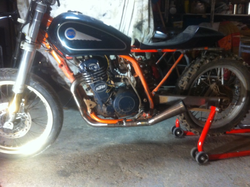

visuellement bien plus court, la roue est a sa place, c'est top. J'ai plus qu'à fabriquer les supports d'amortisseur. Puis d'en trouver des biens en 340mm.
On peut voir aussi le futur emplacement du radiateur d'eau dans la boucle, avec un ventilateur permanent, une sonde de tempé d'eau et un mano de tempé au guidon... avec une écope d'air frais en alu certainement. y aura juste la place de faire la boite à air en alu aussi entre la selle et le radiateur.
Vala où j'en suis aujourd'hui... reste encore du taf !!
