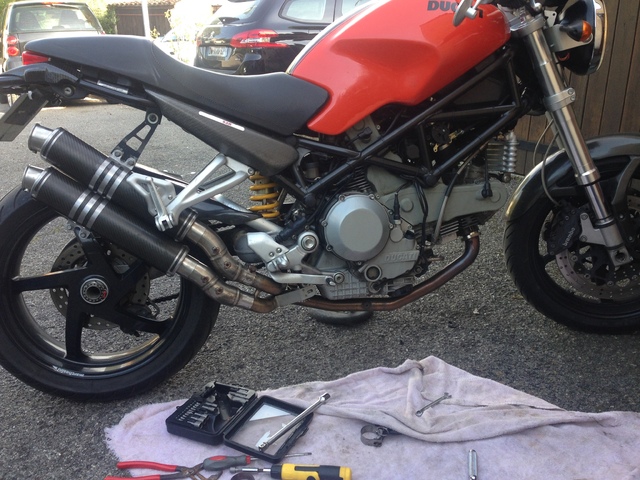

Comme certains le savent, j'ai acheté la ligne de Waystren dernièrement; alors avec une bonne dose de courage, je me suis lancé au montage :oui:
L'opération n'est pas spécialement compliqué, mais j'ai rencontrer un ou deux pépins et je voudrais savoir s'il y a des astuces pour y remédier:

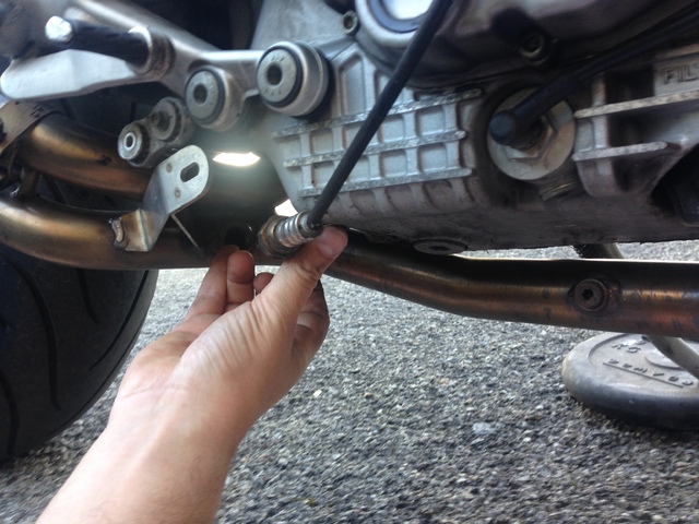

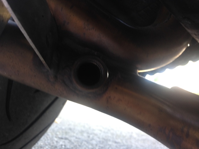

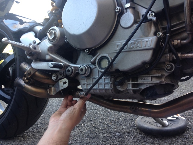

D'abord, je me suis pas mal battu avec la sonde lambda car elle est un peu courte:

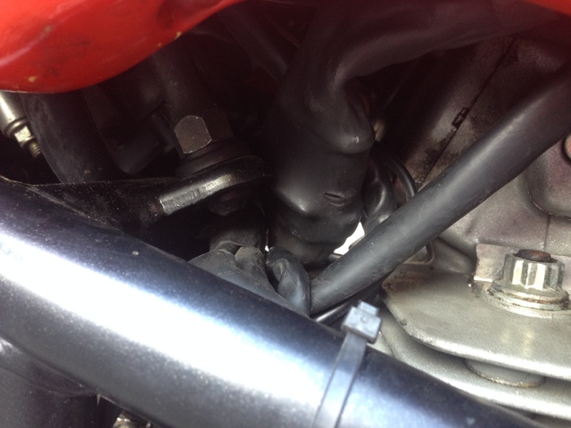

Alors j'ai démêlé le boitier qui est dans une sorte de chaussette plastique pour gagner de la longueur en passant entre le cylindre vertical et son boitier d'injection (je pense que c'est ça)
Ce qui ne me plait pas du tout, c'est de devoir torsader les câbles de la sonde pour pouvoir visser sur la ligne

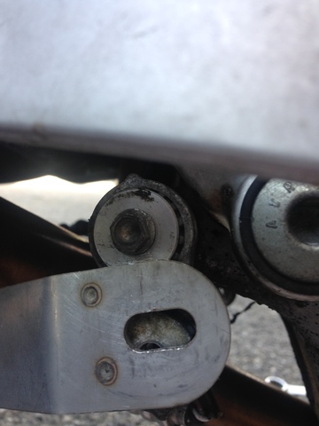

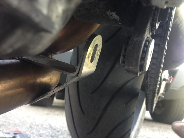

Ensuite, j'ai un petit problème d'alignement des pates de fixations :hum:
ça c'est moins, grave à moins que je ne me sois gouré dans le montage, mais je pense qu'avec de la visserie et un peu d'imagination ça se règlera. Je suis plus inquiet pour la partie électrique, notamment ce boitier (en fait il y a deux boitier dans la chaussette)
Sinon, une fois quelques vis neuve pour les protections latérales mises, le résultat est sympa.
Je trouve qu'elle pétarade un peu, mais je ferais régler ça chez le mécano. Merci Waystren (si t'as des photo, peut-être que ça répondra à mes questions :victory:)

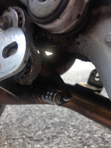

Sur la première photo, la patte de ton collecteur doit passer de l'autre coté du support pot/moteur  :wink:
Déserre au niveau des culasses, ajuste bien ton collecteur pour qu'il soit en face des fixations et serre le tout, tu verras que ça sera beaucoup mieux?

Pour la sonde lambda,  pareil j'avais changé le passage et en utilisant toute la longueur du cable.
Pour éviter d'avoir le fil de la sonde tortillé, je l'avais tourné dans le sens inverse avant de visser, donc une fois serré il etait droit  :wink:

c'est ce que j'ai fait, mais plus tu tords, plus tu perds de la longueur! :brickwall:

Waystren, après avoir contemplé hier soir le boulot que vous avez fait toi et Samy (ou Samy tout seul d'ailleurs :spiteful:)
je me suis dit que ça valait le coup de remettre ce topic dans le circuit :thumbsup: Que c'est beau un moteur :grin:
Pour la fixation de la ligne, en effet, il faut que je passe la pate de l'autre coté de l'étrier suspendu; je vais arrangé ça ce we :victory:

Salut les bricolo, juste pour vous dire que j ai re démonté ma ligne pour l ajuster correctement. Alors ça marche bien mieux en effet en passant la pâte de fixation a l intérieur des Silentbloc (cote droit de la moto) pour la fixation sous le bloc moteur, faut juste que je trouve une vis plus longue😉
Par contre pour la sonde, ça ne me plaisait pas du tout de la tordre dans tous les sens, alors j ai découpé la protection qui entoure les connectiques (ÉCU et autre boîtier je crois)
Comme ça , ça m a permis de visser correctement la sonde sans la tordre :thumbsup:

Pour le montage, j'ai le même collecteur et effectivement, si tu est à l'extérieur par rapport à la patte avec les silentblocs du coté droit, à gauche tu es loin.
C'est pas un termi mais il est presque aussi mal aligné qu'un vrai termi ce collecteur... :lol: :lol:
Sinon, moi j'ai pas eu de souci avec la sonde lambada, j'avais du mou. En même temps elle est débranchée.
