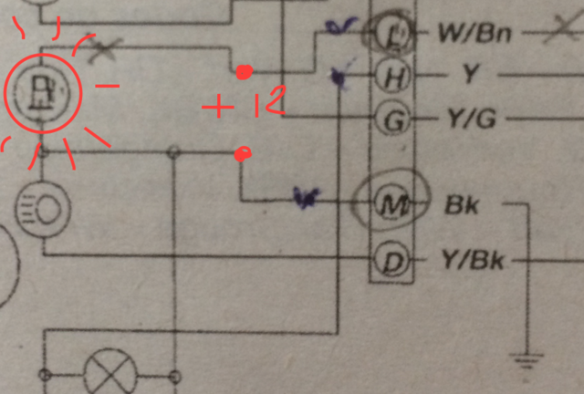

t'es sur que la M est à la masse?
c'est peut etre elle qui ouvre/ferme le circuit.
[M750] [2001] Mon Monster 750
« Réponse #31 le: 02 Novembre 2015 à 20:59:10 »
Simple. Regarde ton contact de flotteur si il te donne un + ou un -.
Regarde aussi en mettant simplement une polarité sur une borne puis sur l'autre.
Le + sur le + et le - sur le - hein :lol:

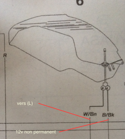

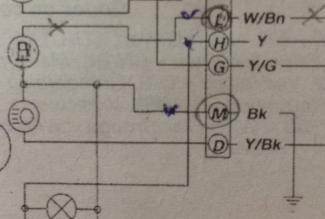

La jauge à essence : de ce que je comprend, elle doit faire contact vers le 12v quand on arrive sur la réserve. Elle amène du 12v sur (L).
Malgrès le plein fait ... si je mesure sur le faisceau, entre (L) et (M) j'ai 12v ...  :rolleyes:
Mais ..... quand le bloc est connecté ... la lampe Essence ne s'allume pas !!
et ... si j'amène directement du 12v sur le bloc entre (L) et (M) il s'allume le fumier  :huh:
Donc ... à mon avis ... j'ai 1) la jauge qui merde et qui connecte tout le temps  et 2) un problème de connecteur du bloc pfff

Concernant la sonde essence, elle présente une résistance de 1800 Ohms quand il y a de l'essence et quasi 0 quand elle est sur la réserve. Donc ... on rajoute en parallèle une résistance (39 Ohms - 5W) pour absorber ce courant qui sinon fait que la led s'allume tout le temps.
J'ai ajouté une résistance en série de 470 Ohms sur la led bleu qui éclairait trop fort.
