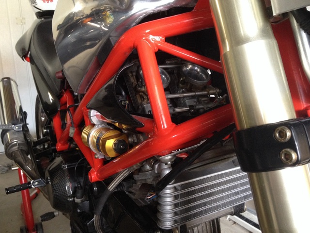

Voulant améliorer le refroidissement du circuit d'huile et ne pouvant pas investir dans un radiateur NCR, j'ai trouvé pour 50€ un radiateur de 1098 avec ses durites..
Je l'ai présenté provisoirement sur la moto, il me reste maintenant à faire une durite qui reliera les deux radiateurs, avant de faire les pattes de fixations.
Quel schéma devrais-je adopter ?

Il y aura bien sur, une grille de protection... :wink:
