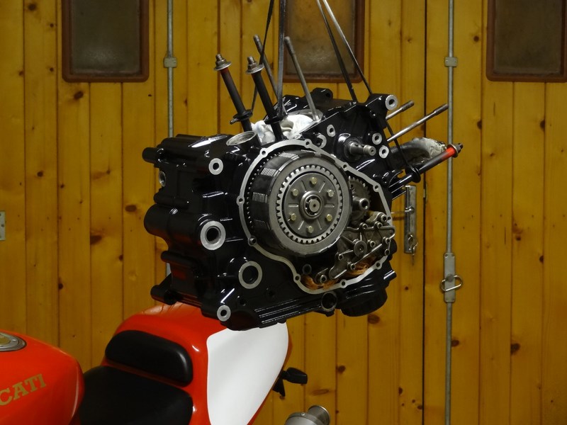

oh pinaise, je ne l'avais pas non plus... :redface:

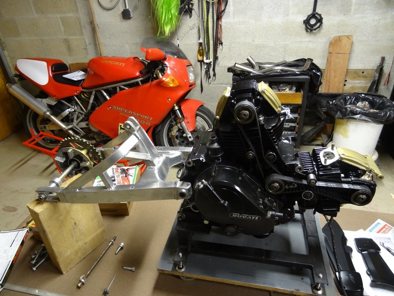

pour le moteur je suis parti sur un infâme 750 a embrayage a huile et culasse dans le mauvais sens, a pas peur des talibans moua... :grin:
je me suis contenté pour cette année de lui faire une grosse révision et un peu de cosmétique. (les évos sont en cours de cogitage et d'appro)
je n'ai jamais eu de 750, ca me permettra de voir ce que ca vaut, et d'avoir une référence pour la suite
début du remontage

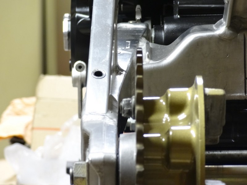

quand j'ai pris les cotes pour les entretoises de roues j'ai pris comme référence mon 900, ca c'est donc calculé dans l'étau... :siffle:
ce que je n'avais pas vu c'est que l'arbre de sortie de boite du 750 est plus court que celui du 900.... mais comme je me suis un peu planté finalement c'est pil poil!... :grin:

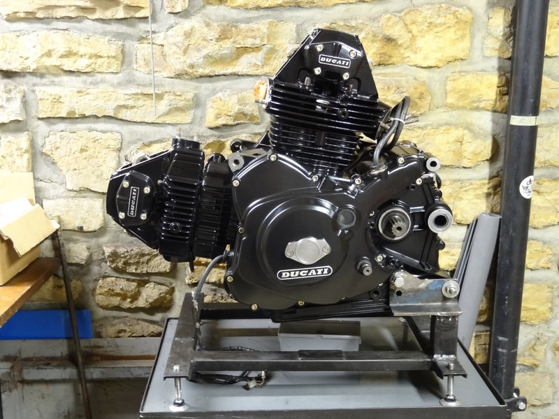

Il est chouette en noir ce 750  :thumbsup:

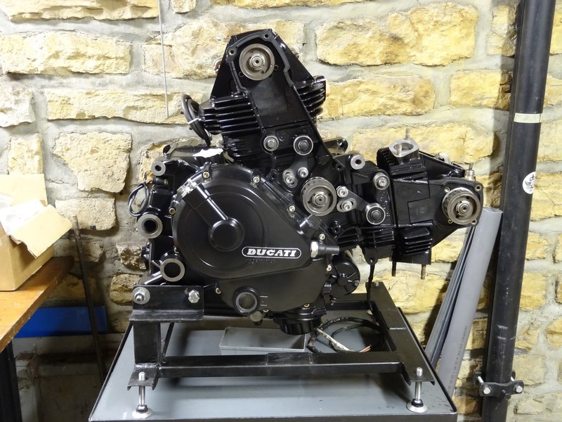

T'as du t'amuser à protéger les lettres des "DUCATI" cerclées sur les culasses :shock: :thumbsup:
Ça ne serait pas plutôt du genre, tu peints et ensuite tu ponces ?  :grin:

un petit coup de lime douce sur les logos en relief et zou.

LE premier point à modifier sur un 750, et je l'écris en majuscules, est le taux de compression qui est trop bas.

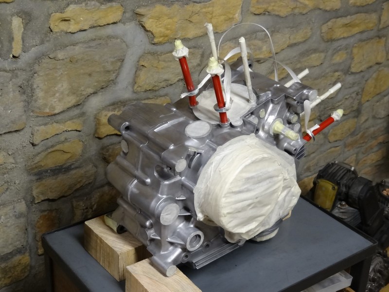

Et comment tu as fait pour décaper les carters?
tu y as passé combien de temps?
vu comme ça en effet, ça doit plus simple. Comme quoi, les modes opératoires, c'est important :victory:
Ne surtout pas hésiter à lui tirer dans la quiche, préparé ça prend entre 10.000 et 11.000 sur les intermédiaires.   :grin:
