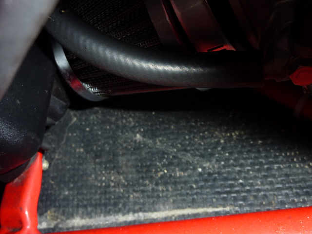

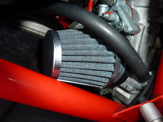

Ma moto est italienne, carbus italiens!!....Je passe donc commande auprès de sepamoto, de 2 carbus de 38mm, des pipes d'admission qui vont bien, les manchons, et de filtres malossi,poignée Tomaselli..et c'est parti pour presque un mois 1/2 de galère!! :cry1:
-Julien viens donc m'aider à changer la carbu d'origine...j'avais un filtre KN et le kit Dynojet prévu pour le 750( aiguille différente), aucun souci en particulier dans le fonctionnement, mais  rien de génial non plus!!
- L'installation éffectuée, premiers essais!! ça pète de partout à l'ouverture des gaz surtout à bas régime!! différents réglages n'y changent pas grand chose!!...Ah si, Julien me dis" fais gaffe à l'ouverture ça va changer de ce que tu connais!"..passé le trou à bas régime, je ne reconnais plus mon 750...enfin si, en mieux :-) mais ça ne fonctionne pas correctement...
la journée est passée et nous sommes bloqués!! Nous démontons les carbus et regardons les différents gicleurs..Ben déjà j'suis surpris..gicleur principal: 205!!, ralenti:80..Eeeeeeeeeeeeenorme, pourtant ce sont des 38mm...La réponse de Sépamoto: les 38 sont prévus pour les grosses Guzzi en général.. :shock:..Je rediscute avec Julien par téléphone (il a un métier lui!!) et recommande toute une pochette pour les gicleurs de 50 à 165!!! et là j'essaie et essaie, rien n'y fait..j'suis un peu désemparé et ne sais plus trop dans quelle direction aller..3 emaines que çà dure..
Allez! hop j'emmène la moto chez un mécano..qui lui aussi à galéré pour la régler!! :huh:...et qui me dis: ils mettent tous des carbus de 40 parce que les réglages d'origine se rapprochent le plus de ce qu'il faut faire, même pour un 750!! :sifle:
ET ALORS?...Ben c'est super agréable, elle démarre au poil..super vivante, ce n'est plus la même moto, je ne regrette rien!! :wink:..Julien m'a peaufiné le réglage de l'ignitech, et roule ma poule...
-Si certains d'entre-vous sont intéressés, je peux vous communiquer les réglages des carbus!!
Conclusion:- Il est encore possible de travailler sur le moteur, je vais mettre 2 dents de plus sur la couronne arrière lors du changement de kit chaine..
-Installer une fourche de 900 ..(dès que je pourrais)..
-J'ai changé les Filtres malossi par des filtres plus solides, achetés en Auvergne!!
- Et installé une plaque protectrice du carbu horizontal des projections d'eau!!..Merci Julien..
