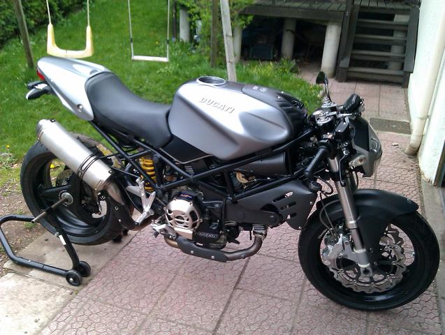

« Réponse #37 le: 07 Juin 2016 à 23:19:34 »
Meme vraiement tres en forme :thumbsup:
Donc depuis le temps, le tank a subit quelques petites evolutions

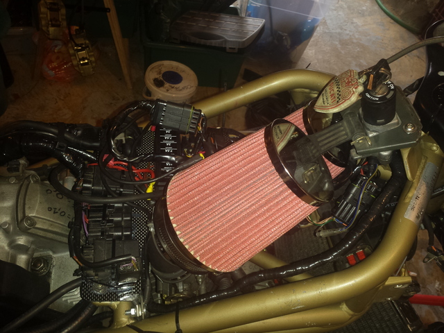

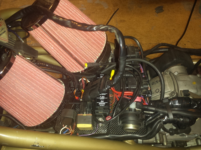

Une paire de pods avec des cornets alu de S4 a l'interieur
Deplacement et reduction du faisceau electrique, le tout sur une platine carbone posee au dessus de la rampe d'injection.

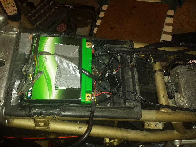

La batterie retourne finallement dans son bac sous la selle

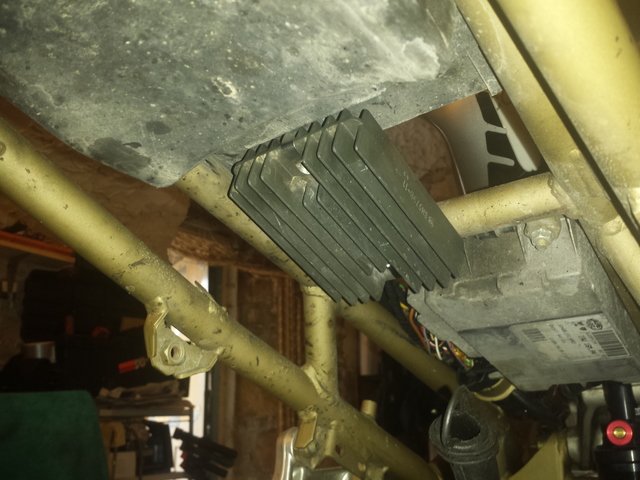

Le regulateur est en dessous, bien aere.

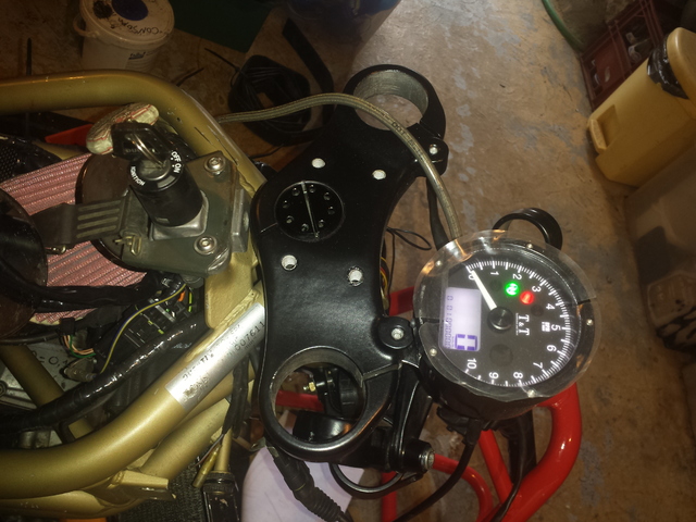

Petit compteur T&T, qui est depuis deplace au centre J'avais rabote les supports des pontets de guidon du T de S4R; et laisse les pas de vis pensant y coller les signaux cligno, neutre... Mais finalement j'ai deja tout sur le T&T et je me retrouve avec 4 trous vides. Je pense y mettre des vis sans tetes. Si il y en qui ont des idees :hum: :hum:

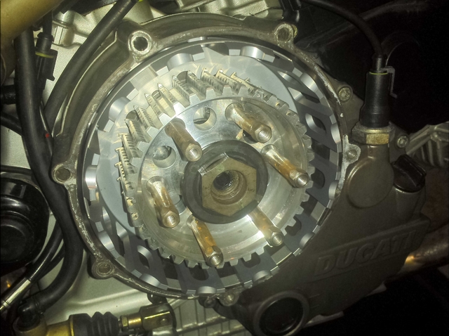

Embrayage light, noix et cloche
Une petit test avec le reservoir du S4, ca l'amaigrit, et deplacement du "vase d'expension". J'ai un bout de place sous le pod, je pense que j'y placerai le vase definitif. Et, d'un cote et l'autre, je fabriquerai des petites ecope alu, pour camoufler tout ca
Un peu comme ca, au dessus des ecopes moches de radiateur
Et maintenant reglage injection, parce que la rampe de M900ie, c'est vraiement un plus
J'ai aussi recharge mes silencieux DP, le droit n'avait rien dedans :shock: :shock:

« Réponse #38 le: 08 Juin 2016 à 09:14:12 »
Ça fait SV... :rolleyes:

[944 ST2] [2000] Fulguropoing...
« Réponse #39 le: 08 Juin 2016 à 09:17:57 »
Sympa la selle ça L affine bien :thumbsup: C est un modem sur mesure?
J ai posté une question sur la comparaison entre les ST2 et les multistrada mais la ca donne des arguments pour la première !

« Réponse #40 le: 08 Juin 2016 à 09:27:28 »
Heu, le ST2 gris qui fait SV c'est pas ma becane pour ceux au fond qui suivraient pas :lol:
Juste quelques idees...
La selle, il me semble dans son descriptif que c'est une de Mostro et le cul se selle de new monster, pas sur.
Si tu aimes bien ce style il y en a un stock qui on modifie l'arriere du cadre pour un resultat plus ou moins reussit.

« Réponse #41 le: 08 Juin 2016 à 09:31:27 »
J'avais bien compris pour ma part.
C'est pour ça que je te le dis maintenant avant que tu fasses des bêtises :grin:
C'est bien une selle de Monster et un capot de selle de 696 :wink:

« Réponse #42 le: 08 Juin 2016 à 09:41:25 »
T'inquiete pas, :grin: j'en ferais pas un SVeu. Pour l'instant elle garde son cadre entier car je monte des sacoches laterales.
C'est vrai que sinon en version Mostro nature ca lui irai bien aussi, a voir.....

« Réponse #43 le: 08 Juin 2016 à 10:40:21 »
Compteur centre, il me reste a fabriquer un support phare

« Réponse #44 le: 08 Juin 2016 à 11:52:13 »
Le vase ne rentre pas sous ton réservoir ? A coté du cornet horizontal ?
