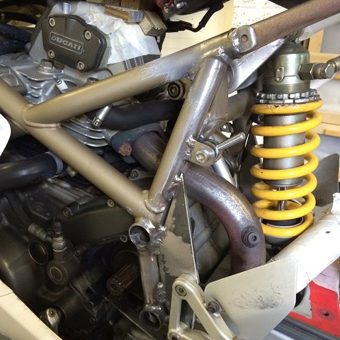

« Réponse #17 le: 02 Novembre 2015 à 21:49:17 »
Je vous présente le daily Ardéchois de vieng qui n'a pas trop le temps de le faire, il continuera par la suite  :wink:
Donc ceci est un DUCATI ST2 décaréné et équipé pour rouler tout les jours, par tout temps et chargé de matos pour son boulot.
À 82000 kms je vais lui faire une petite santé moteur.
Donc pour ma part je me suis donc occupé du moulin avec au programme:
  • Coussinets
  • Roulements boîte
  • Roulements de vilo
  • Joints de queue de soupapes
Extraction du moteur de la moto
Démontage du moulin
Extraction des roulements
Et nettoyage des carters
Démontage et contrôle du couple bielles/vilo, les coussinets ont commencé à manger
Les joints toriques des culasses étaient vieux et pissaient l'huile....
Mais pour 83000kms les culasses sont étonnamment propre et sans calamine (il roule avec des bobines DYNA ce qui pourrait expliqué ça)
Remontage du moulin
Et greffe sur la daily
Et premier démarrage après réfection

« Réponse #18 le: 02 Novembre 2015 à 21:53:45 »
Et au passage changement du volant moteur d'origine qui fait 3 kgs pour un de S4 qui fait 1,5 kgs  :evil1: :evil1:

« Réponse #19 le: 02 Novembre 2015 à 22:08:12 »
c'est beau  :grin:
C'est vrai qu'il faudrait que j'y pense avec mon moulin de 80.000 jamais ouvert  :huh:
Rien qu'a voi les photos ça donne envie de tout ouvrir  :pop:

En tout cas j'ai fait huit kilomètre avec cette brelle, bah c'est vraiment sympa un ST2  :thumbsup:

« Réponse #23 le: 02 Novembre 2015 à 22:37:45 »
Le volant moteur change vraiment le caractère de la moto, les montées en régime sont beaucoup plus vives, tu vas pouvoir repasser à un pignon de 15 dents  :wink:
