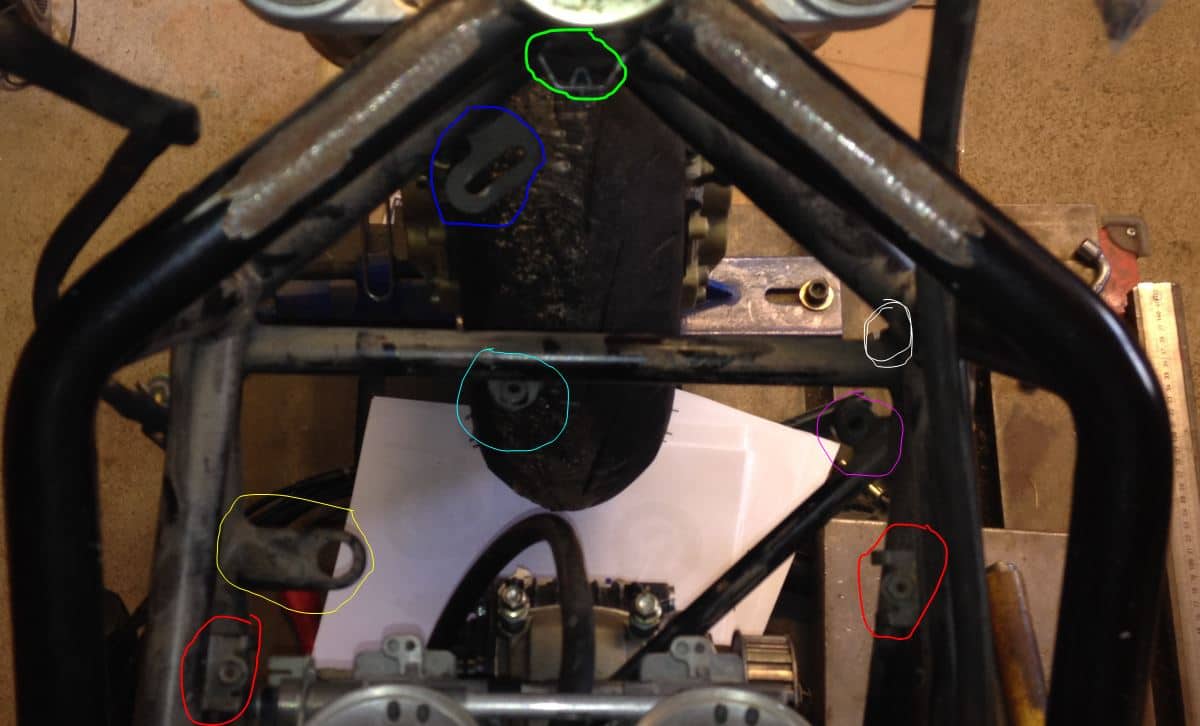

En passant, j'ai un souci avec les pattes qui se trouvent en partie avant du cadre.
A quoi servent donc les pattes cerclées de vert, bleu, blanc (à droite), vert d'eau/acqua (au centre), rose/magenta (à droite, sous le blanc), jeune (à priori pour la boîte à air, mais pourquoi une seule à gauche et pas à droite ?) et rouge ?

« Réponse #23 le: 03 Décembre 2016 à 23:00:28 »
Vert = faisceaux électrique AV qui s’agrafe
Bleu= Régulateur ou un cache en plastique
Blanc=?
vert d'eau=une patte avec klaxon ou régul
Rose = Masse
Jaune =Boite à air
rouge=les 2 petits reniflard des carbus

« Réponse #25 le: 04 Décembre 2016 à 09:43:37 »
Merci les filles.
Donc la boîte à air ne se fixe par le dessous qu'avec une seule attache (alors qu'il y en a deux sur les SS carbus) ?
Et oubliez le cerclage blanc, c'était un piège, il n'y a rien à cet endroit là.   :grin:

« Réponse #26 le: 04 Décembre 2016 à 10:12:16 »
Elle tiens aussi par 2 vis dans le bac à batterie

« Réponse #27 le: 04 Décembre 2016 à 19:03:48 »
ET le bac à batterie se fixe sur les 2 pattes tenues par le petit tube transversal et dirigées vers l'arrière de la moto ?

« Réponse #28 le: 04 Décembre 2016 à 19:08:46 »
Oui, c'est ça  :thumbsup:
