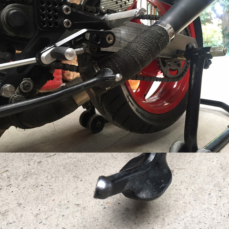

Je me sers de la moto tout les jours pour allez au taff (sur les routes londoniennes ou les nids de poules sont a l'affut), et tout les we j'arsouille a la campagne. Je me considère pas comme étant un pilote chevronne  :redface:, mais avec la configuration de ma meule, je frotte la bequille du cote gauche quand je prends de l'angle. :lunettes:
J'ai pour l'instant du michelin pilot power 2CT en 120/60 (depuis mai 2014, environ 20000kms) a l'avant, et du bridgestone BT023 en 160/60 a l'arriere (depuis mars/avril 2015 environ 15000kms).
J'ai etais tres agreablement surpris par le comportement du bridgestone ! Un grip vraiment super, confiant sur l'angle. (mais je prends jamais trop d'angle sur pluie ).
Avant comme arrière j'arrive aux temoins, mais rien ne decroche pour l'instant, meme aux tres gros freinages. Parfois l'arriere quand je freine comme un porc et que je rétrograde trop vite, mais rien d'anormal.
Par contre je trouve que je conduit quand meme mieux que lors de ma premiere monte arriere (michelin 2CT). Et malgré tout, sur le michelin j'allais jusqu aux bords du pneu, alors que sur le bridgestone il me reste une bande de peur d'environ 5mm des deux cotes  :cry:. (je peux pas aller plus bas a gauche a cause de la bequille, et a droite jai toujours eu plus de mal a l'emmener sur l'angle)

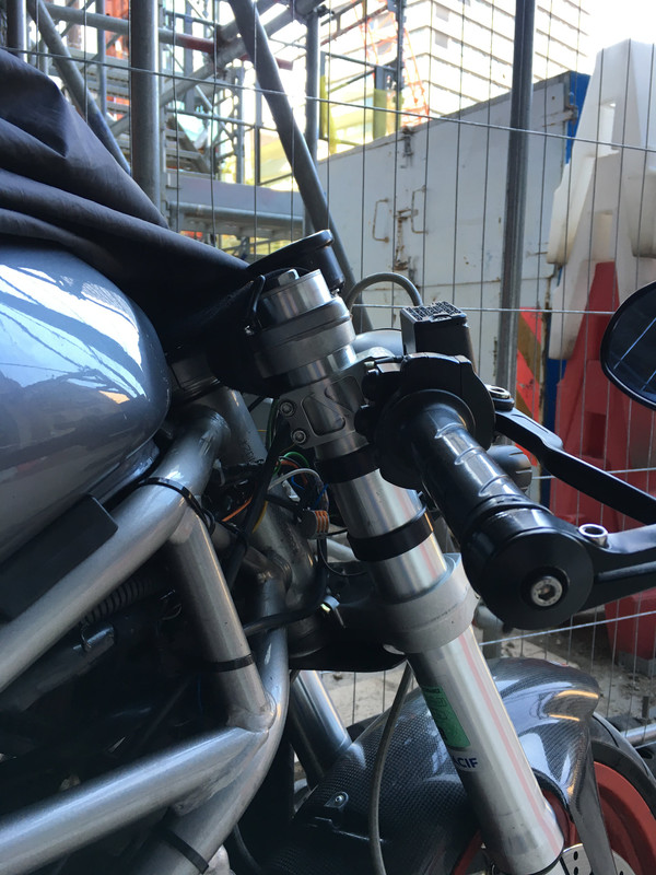

J'ai des bracelets relativement bas et les tubes fourche qui depassent de 20mm du te de fourche, j'ai vu que certains conseille de passer en 120/70?

Et donc 120/60 ou 120/70 a l'avant?
[Avis] Avis Pneus
« Réponse #3 le: 30 Août 2016 à 12:29:13 »
120/70 sinon, elle sera trop vive de l avant et il te faudra un amortisseur de direction .

OK je vais suivre vos conseils, mais ma monte actuelle est en 120/60. Ca bouge un peu parfois a haute vitesse sur mauvaise route, mais sinon j'ai jamais eu de problème !
Qu'est ce que tu entends par trop vive exactement?
  • Messages: 18121
[Avis] Avis Pneus
« Réponse #5 le: 30 Août 2016 à 12:51:19 »
Très vive à la mise sur l'angle, mais le mieux pour toi est de comparer, donc d'essayer
