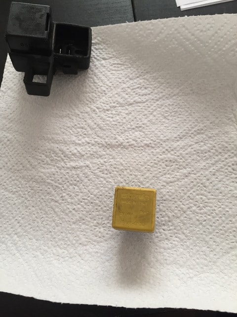

Bon les gars j'ai la guigne !  :brickwall: :brickwall:
Ce matin debout tôt, on prévient les potes pour aller rouler, on se dépêche de mettre la combi de rien oublier et c'est parti.... Sauf que..  :pop:
Je pose mon cul sur la selle je met le contact l'injection s'allume "BBZZZZZZZZ" et comme un con trop pressé j'appuie sur le bouton de démarreur avant la fin de l'Allumage de la pompe. et la CLAC
 AAA plus son plus d'image.. Black out :huh: :huh:  le compteur s'éteint, et la un relais sous la selle se met à faire vibrer.  celui-ci le jaune.
J'ai enlever les connecteur mis un peu de WD 40, mais RAS, il continue à vibrer.
en coupant les feux j'ai réussi à ravoir le témoin de pression d'huile et de la lumière dans le compteur mais l'injection ne se met pas en route et impossible de lancer le démarreur..
serai-ce juste ce relais qui aurait claqué ?   la batterie n'as jamais eu de souci, j'ai branché le chargeur automatique, il l'as rechargé 4 minutes puis s'est mis en maintenance donc je ne pense pas que c'est un soucis de batterie. J'ai vérifié les fusibles RAS
Besoin de vos lumières  :huh: :hum:

Les dépannages par mail ou téléphone sont quasiment toujours merdiques.
Le mieux est que tu ailles dans un Norauto/FeuVert/etc ou une casse auto acheter 2 ou 3 relais d'avance, ça ne coûte quasiment rien, et de le changer pour voir. Avec cette manipulation on en saura déjà plus.

Bon j'ai changé mes relais mais toujours rien  :cry:
Parcontre j'ai essayé avec la batterie de la MT07 de mon collègue et la  :thumbsup: elle démarre au quart de tour, je démonte la batterie et je prend la tension aux pôles 12,8 V ... donc correcte, je pense qu'elle s'est mise en court circuit et qu'elle est donc morte.
Par curiosité j'ai réessayé avec cette batterie et a nouveau elle ne marche plus donc je pense bien que le problème vient de là. Après j'ai posté dans Avis sur le skyrich je ne sais pas si elle passe sur le monster.

Si, elle passe  :wink:
Elle est juste moins haute (mais fournie avec des cales) et les pôles sont inversés  :victory:
