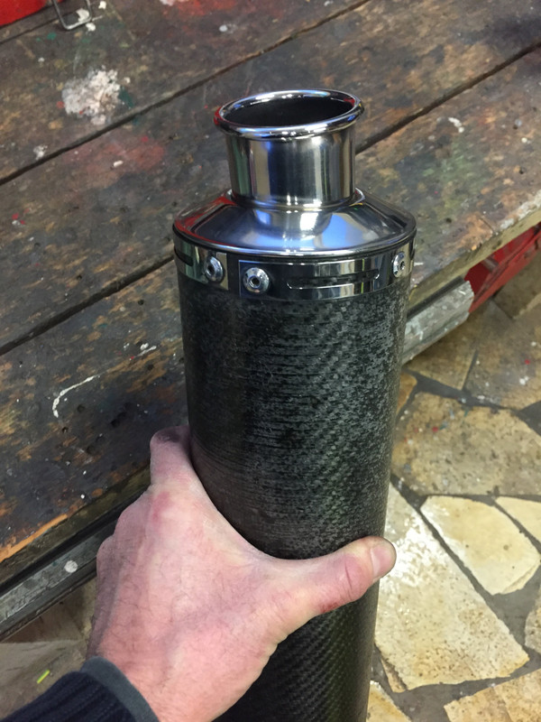

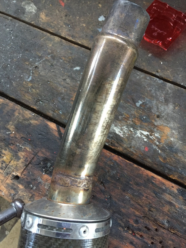

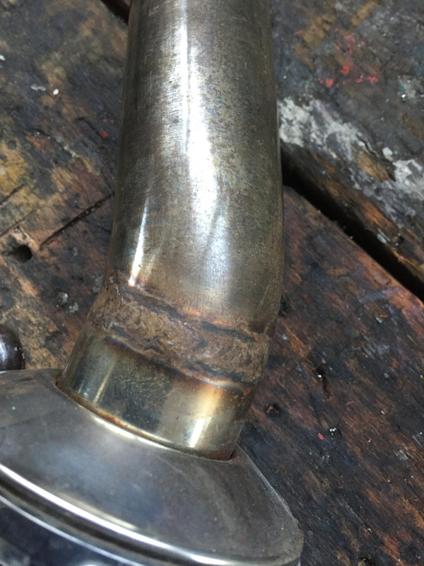

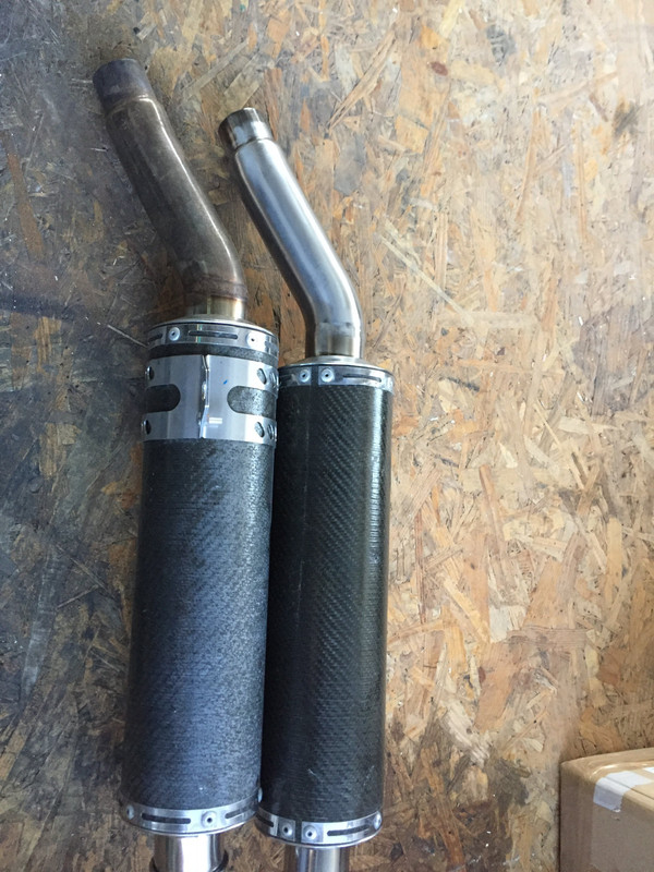

coucou les copains j'avance
au départ j'ai des cartouches bien dégueulis
avec des brides de fixation top
un coup de brosse metalique (touret) histoire de décaper la crasse
premier passage brosse

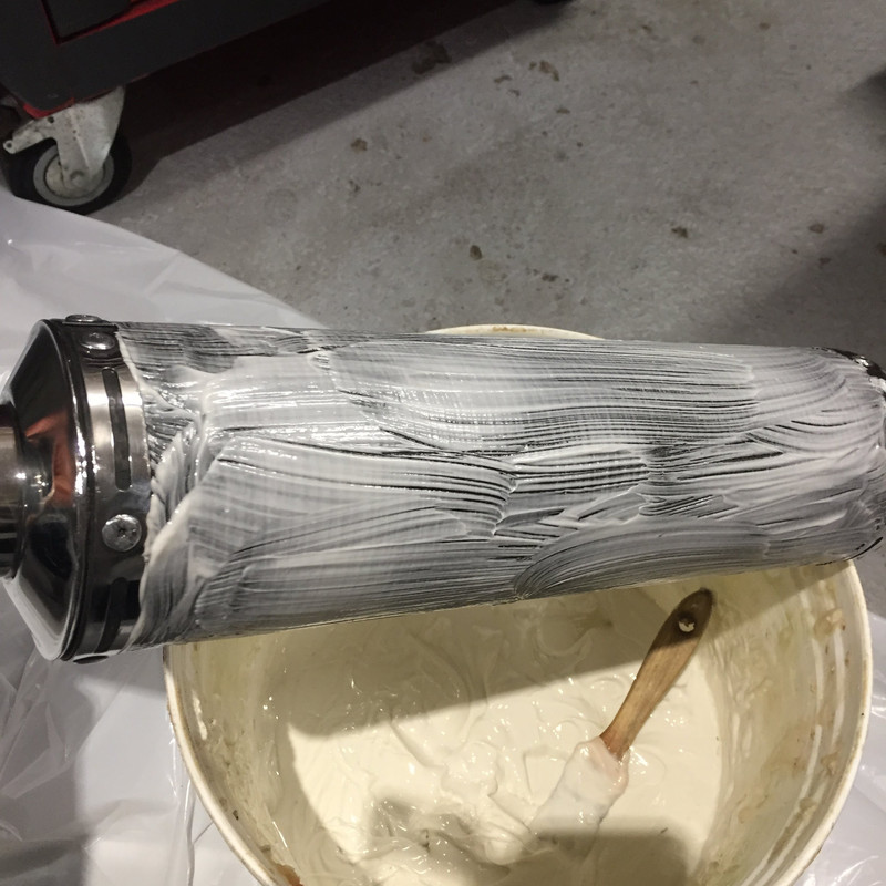

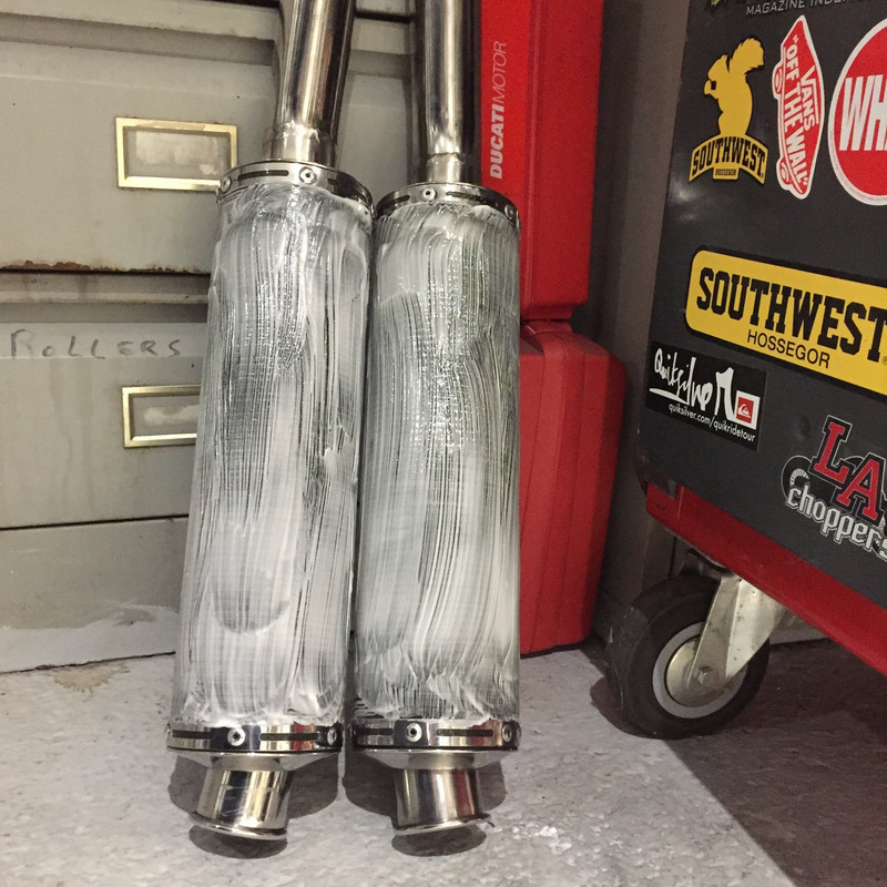

le but c'est de faire briller l'inox avant décapage chimique des enveloppes
petite astuce sur beaucoup de cartouche il y a un vernis de merde , d'ou un decapage rapide maxi 15/20 minutes

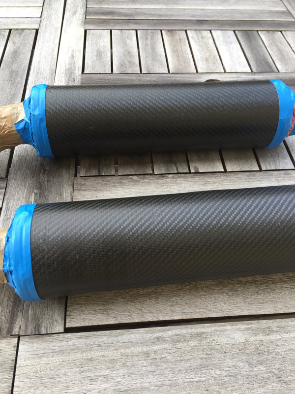

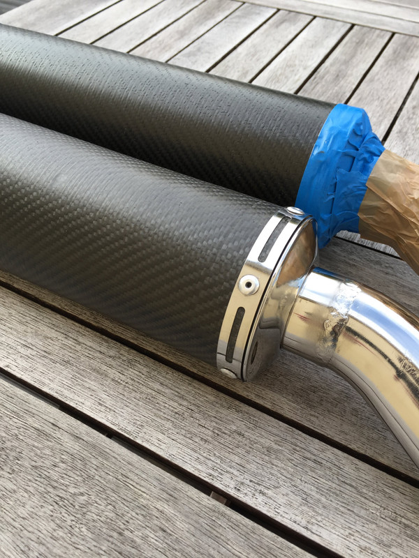

je ne sépare pas les enveloppes des embouts ,c'est en bon état ! voila avec  la nouvelle couche de vernis

Ça correspond à quoi, ton décapage chimique?

Beau boulot.

Qu'as-tu utilisé comme brosse ?
C'est quoi ce traitement chimique ?
Quel vernis ? Haute température ou "classique" ?
Voilà merci :grin:
Voilà merci :grin:
pour la brosse c'est un disque (brosse métallique) sur un touret a meuler
le traitement il s'agit d'un décapant chimique façade sans parafine (obligatoire) cela te donne la possibilité de peindre apres le traitement
le vernis c'est du by-composant de qualité supérieur de chez besa (urkispray) attention il faut faire un voile superficiel le plus fin possible
