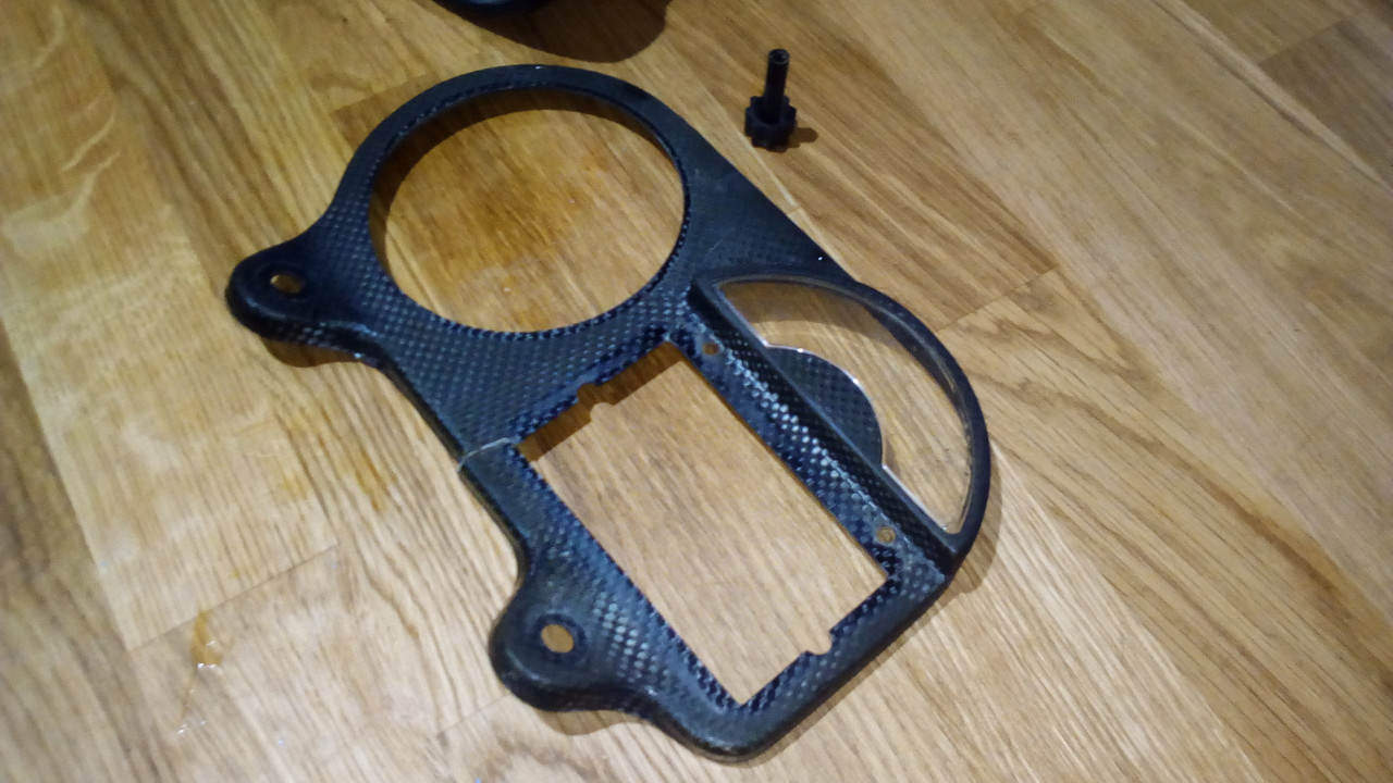

Comment je peut tester les ampoules du compte tour pour savoir si elles fonctionnent encore ?
Je voudrai enlever le compteur du contour en carbone, mais je n'arrive pas à enlever la molette du compteur journalier.
je ne sait pas si je doit la deboiter ou si il faut plutôt démonter du côté de la vitre pour sortir le compteur?
Merci à vous :victory:

il y a une vis au fond du trou qui est au milieu de la molette normalement il me semble.

Impec, j'ai réussi, y'avait de la terre dedans et du coup j'avais Pô vu.
Merci :thumbsup:

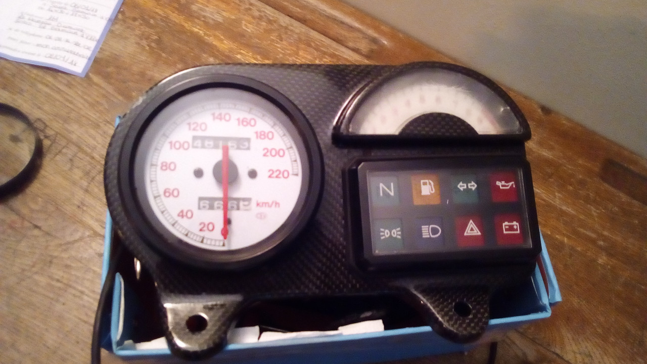

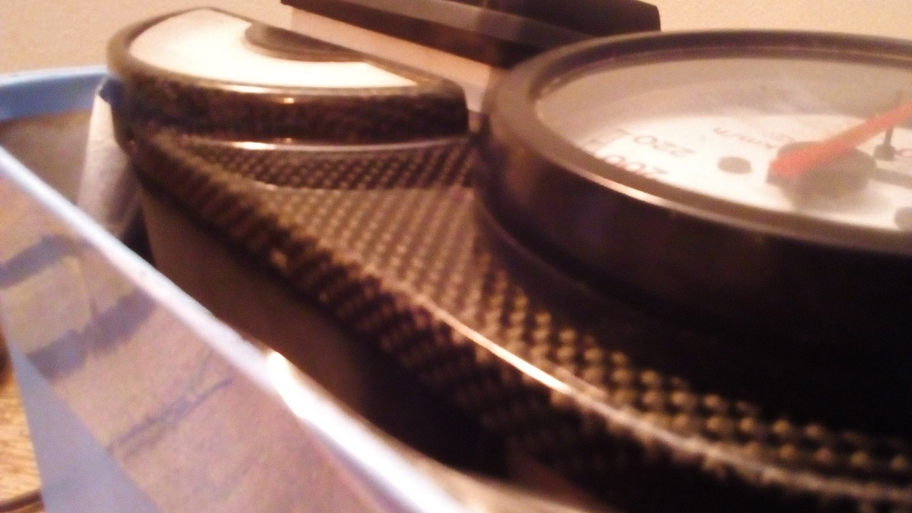

petit deterrage
voici quelques photos sur le travail du bloc compteur
poncage au 240,500 et 800 à l'eau
ensuite vernis ( à la bombe) 4 couches, plus y'en a plus sa brille :lunettes:
pour finir il me reste à peindre le cache qui est derrière le compteur il sera noir satin, sa fera un rappel avec le phare et cadre.

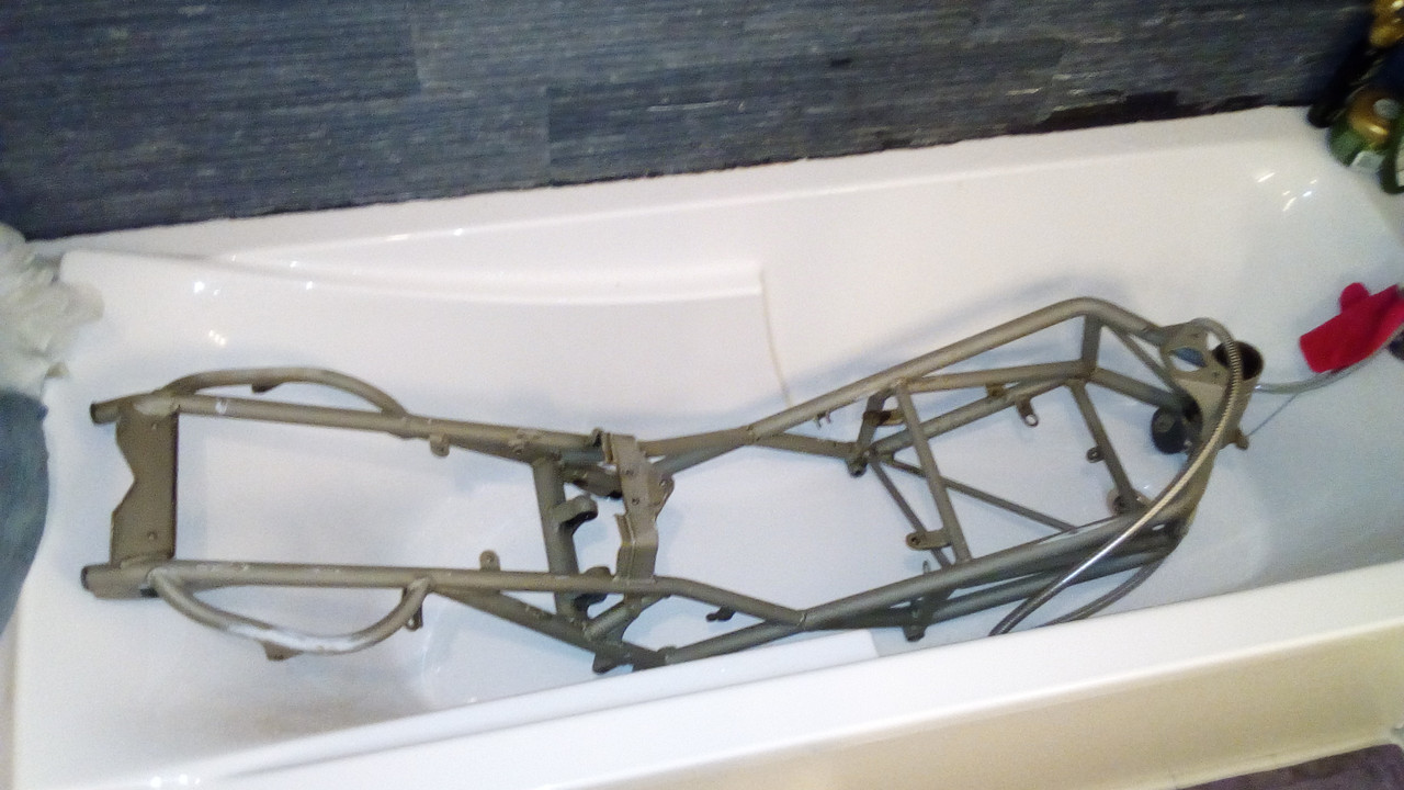

ensuite ponçage du cadre et rinçage dans la baignoire
ce soir je commande la peinture sur sprido.
en ce moment, je m'occupe du bras oscilant, gros nettoyage et poncage dans la foulée.
julien avance bien de sont coté, il m'a envoyé quelques photos, je les posterai demain  :victory:

Cadre dans la baignoire :lunettes:
Pas mieux @Rizoto  :grin: :grin: :grin:

 On y met vraiment de tout dans une baignoire....  :lol:
[M600] [1995] Mémère à carbu
« Réponse #100 le: 11 Janvier 2018 à 21:58:40 »
C'est Nico le nettoyeur  :grin: :grin: :grin:

« Réponse #101 le: 05 Mars 2018 à 22:03:00 »
salut les monster, aller petit déterrage :creuse:
voici quelques photos de ma lente avancée (desoler pour la qualité mediocre des photos de mon portable de merde qui n'est d'ailleur pas le mien)
bref
compteur vernis et remonté
j''en est profité pour mettre un p'tit coup de peinture noir satin sur le cache, histoire d'etre en accord avec le reste des piece peint en noir satin
