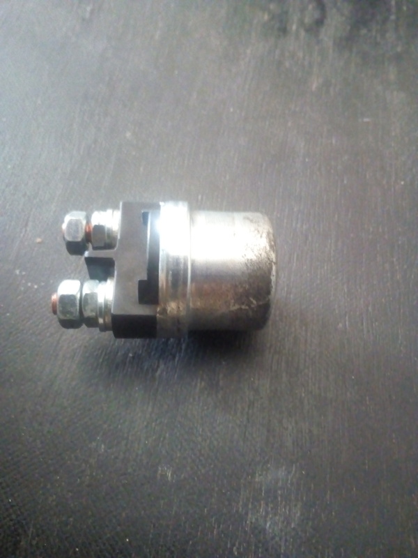

Salut à tous, put... de relais !
Bien rentrés hier avec 1500 km de plus au compteur mais la mostrolino a refusé de démarrer en partant de chez moi.
Tout le monde a déja entendu tictictictic en voulant démarrer au niveau du relais de démarreur.
Grrrr retire les bagages, vire la selle, mesure la tension aux bornes de la batterie 12,5volts en appuyant sur le bouton. Ca doit etre le relais car la batterie est neuve, les cosses, les masses  et tous les câbles ont été nettoyés et vérifiés. Pas le temps de bricoler on est attendu le soir.
Changement de monture, la vieille noire est trop contente  :wink:
Direction Vercors, Chartreuse,  Digne, Grasse retour par le Verdon et le sud du Ventoux un vrai régal on a pris que des toutes petites routes sinueuses géniales.
Ce matin j'ai trouvé un relais chez l'oncle Tom ça marche nickel.
Tant pis pour elle, 5 jours toute seule dans le noir elle a du réfléchir a son comportement  :wink:

Gaffe, parfois c'est aussi la connectique du circuit "commande" sur ce relais qui merdoie : les cosses femelles du cobnncteur rectangulaire blanc s'ovalisent un poil et le contact se fait parfois ... ou pas.
