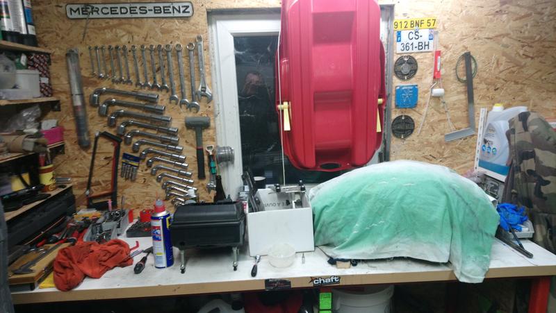

Salut tout le monde

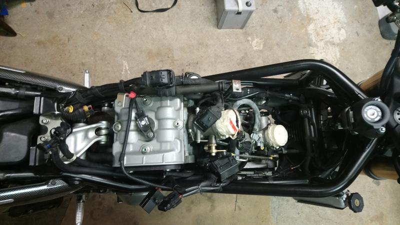

J'ai commencé les travaux sur le RS , déshabillage de la bête pour commencer .

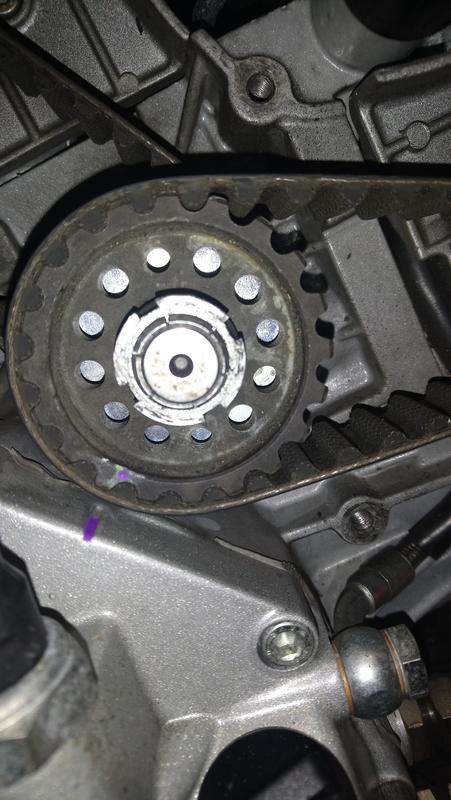

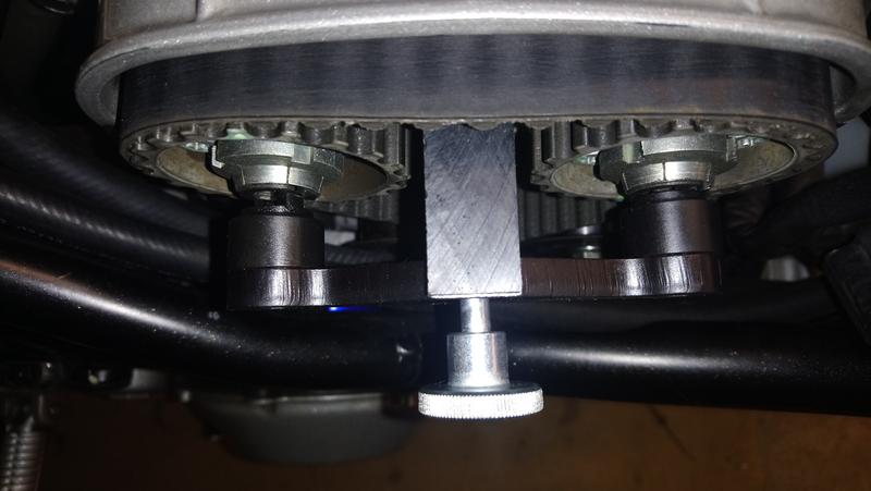

J'ai essayer mon nouvel outil pour bloquer les arbres à cames mais j'arrive pas à le mettre en place . Sur le cylindre horizontal ça passe mais le repère au vilo ne correspond plus mais le vertical ça passe pas ...
C'est décaler mais c'est pas le plus important pour le moment .

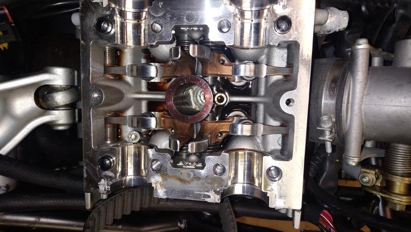

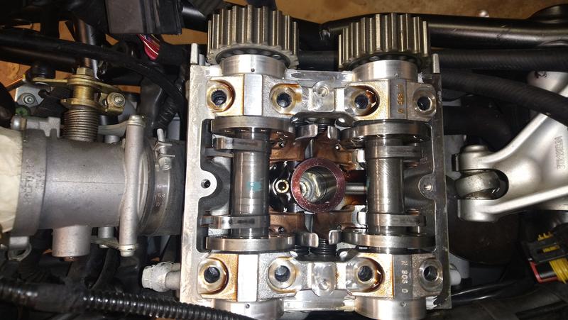

Le JAS est pas mal mis à part une soupape d'admission à l'ouest sur le cylindre vertical et une pastille de fermeture à remplacer sur une soupape du cylindre horizontal , voici mon tableau  :grin: :
J'ai l'impression qu'il en a qui n'ont pas autant de place pour y mettre les doigts !  :grin:
pour éviter les bêtises je met tout de suite une vis dans le trou de lubrification de la culasse ...  :siffle:
pour le moment j'ai réussi à me débrouiller avec ce que j'avait pour les pastilles mais il me manque une fermeture en 3.50 ou 3.55 ...
demain je regarde celle du cylindre horizontal , plus envie ce soir ...
A+

« Réponse #326 le: 17 Janvier 2018 à 10:30:56 »
Dommage pour ton outil, il correspondrait pas au moteur T4?
Sinon, sympa ta plaque Mercedes-Benz dans l'atelier!  :dance:
Hors ligne monstermann.6.8
[M998 S4RS] [2006] Ma nouvelle monture
« Réponse #327 le: 17 Janvier 2018 à 11:19:11 »
Salut
l'outil correspond bien au T4 , mais les AAC doivent êtres décaler un poil d'origine ...
Il faut suivre la procédure ducati pour le calage et donc desserrer les vis de réglage des poulies , arbres à cames bloqué en position avec l'outil et tendre les courroies poulies libres ..... bref , rien de grave !
Ne roule jamais plus vite que mon ange gardien peut volé !
