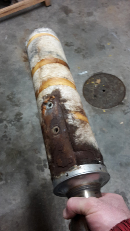

« Réponse #40 le: 07 Janvier 2018 à 18:35:27 »

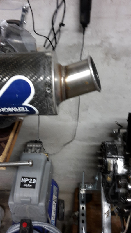

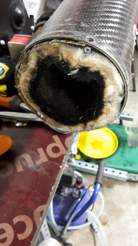

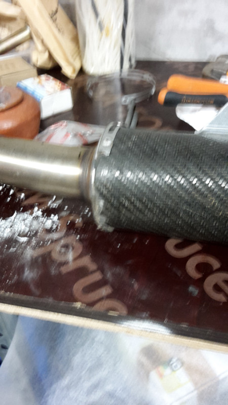

Aujourd'hui j'ai décidé de me remettre un peu sur mamie, c'est jour de fête
Au programme démontage des termis carbone, vu que sur un le collier a un peu râpé...
Au passage désolé pour la qualité des photos, promis j'étais pas bourré...
Du coup on fait sauter les rivets:
On tapote gentiment pour sortir l'embout, c'est un peu cramé mais pas trop:

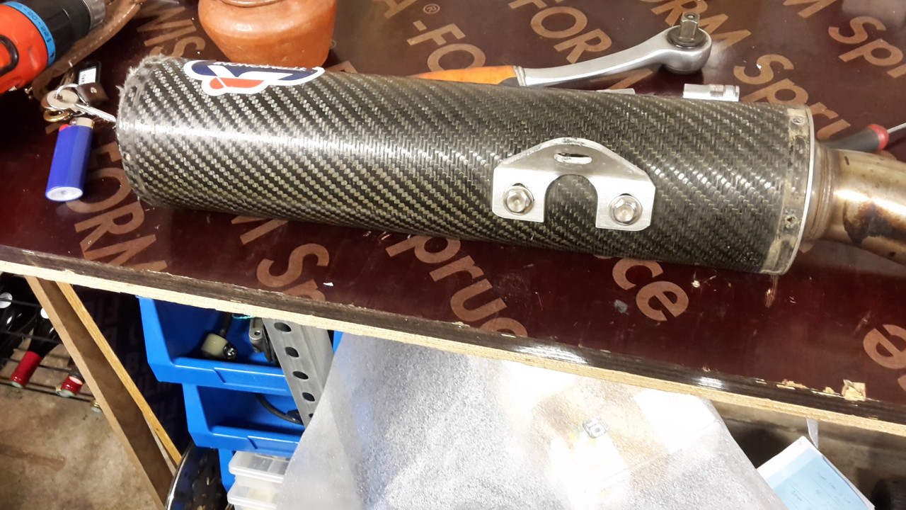

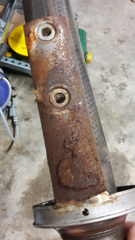

Et à ce moment là j'ai un éclair de lucidité, avant de bouriner comme un con:
On va démonter les pattes de fixations des silencieux
Et hop!
Burk!
Bon là je me dis que j'ai fait une belle connerie, parce que je sens déjà la crise de nerf pour tout remboiter nickel...
 :siffle:
Par contre je suis vert, sur un des liens de Samy j'avais vu des colliers de fixations qui m'allaient bien, mais il semble que leur fournisseur ayant cessé son activité il n'y ait plus
 :cry:
Je les appellerais pour voir.

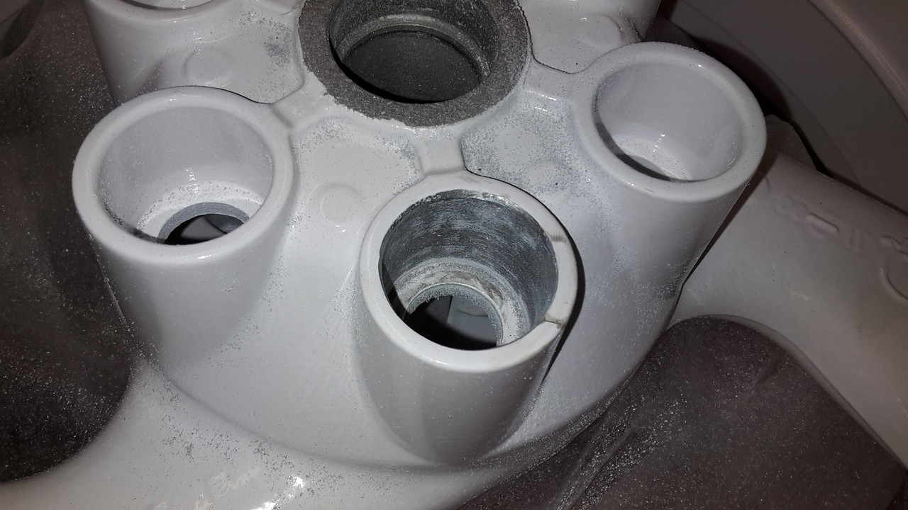

J'ai aussi attaqué le grattage des logements des absorbeurs de couple sur la roue arrière, vu que ces couillons de peintres ne les ont pas cachés avant peinture malgré 1h a leur expliquer en posant le tout...
J'en ai fait un a la dremel, ça va pas trop mal mais je continuerais demain après être aller chercher des masques, j'ai pas envie de respirer la poudre d'époxy.
pis je ferais les chanfreins au cutter je pense, là j'ai déjà ripé une fois ça me gave...
En ligne EddyC
[900SS] [1991] La crise de la 38aine...
« Réponse #41 le: 07 Janvier 2018 à 20:49:59 »
...Par contre je suis vert, sur un des liens de Samy j'avais vu des colliers de fixations qui m'allaient bien, mais il semble que leur fournisseur ayant cessé son activité il n'y ait plus
 :cry:
Je les appellerais pour voir...
Ca m'intéresse, si tu arrives à trouver des colliers pour Termi ;)
  • Messages: 17714
« Réponse #42 le: 07 Janvier 2018 à 20:59:09 »
Chez Termignoni les copains  :wink:
https://termignoni.store/fr/
M'en fou j'ai un M944 sa race :coeur: , une barbe et le SS du DMF !!!!
En ligne EddyC
« Réponse #43 le: 07 Janvier 2018 à 21:12:23 »
Y'a pas chef !
  • Messages: 17714
« Réponse #44 le: 07 Janvier 2018 à 21:13:37 »
Tu les as appelé ? :siffle:
