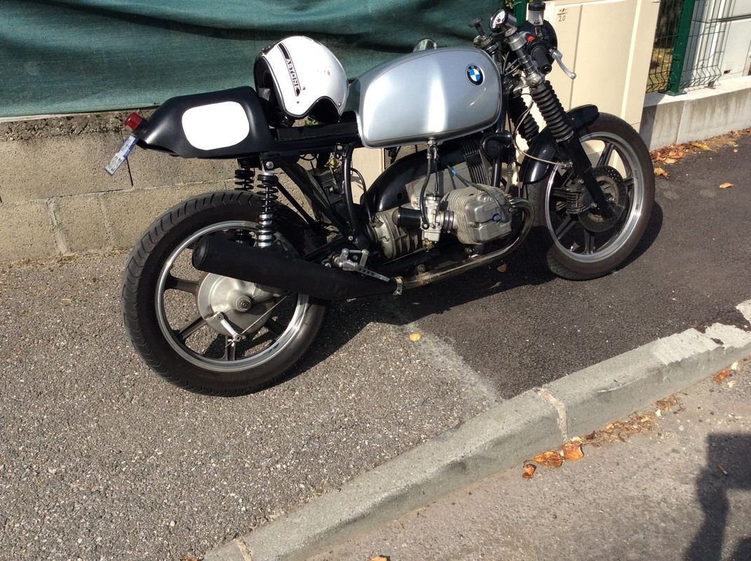

´lut
La ducati à peine réservée, me donne l'impression d'avoir une jeunette chez les anciennes ou une ancienne encore toute jeune....
Bref, sera pas toute seule dans le bordel qui me sert de garage.
Une splendide R100RT de 15 ans son ainée trone fièrement à côté d'autre vieillerie dont nous causerons plus tard.
La rt-pourrie apres 25 ans d'inutilasation sous une tôle a repris un gros coup de jeunesse.....
Tout viré, tout découpé.....tout alléger et gonflé à bloc.
À l'origine 70 chevaux de labours capables d'envoyer vos valoches et passager(e) à l'autre bout du monde.....
Pour ceux la ca va être compliqué aujourd'hui....
par contre ce flat à bouffé des hormones.... un peu trop d'ailleurs.
La partie cycle, raccourcie freinage amélioré, fourche d'origine, refaite en fonction de la destinée du crado racer.... amortos stock factory, jantes leister.... bref du bon.
Le moteur, quand à lui est transfiguré par l'adoption de culasses 4 soupapes Krauser conçus initialement pour les  side car de compet' . Carbus Dellorto à pompes, volant allégé, distri egalement, embrayage de compet' pont court, pots full barouf' Guzzi, embiellage allégé,équilibré..... bref grave des watts pour être le premier au bistrot.
Ca poussse ( grave !) et c'est inconduisible..... m'en fout c'est drôle.
Ca ressemble à Ca. Vous me verrez rarement dessus, j'suis trop vieux pour ces conneries.  :grin:

Joli boulot, mais tu devrais retravailler ta coque arrière, la forme ne va pas avec le reste je trouve

La prépa est impressionnante !
Les freins sont à la hauteur  ?

Je savais pas qu'il existait des culasses 4S pour les flats. Tu peux nous faire des images proches.
Tu dis que c'est inconduisible, mais t'as quand meme des freins brembo, et le cadre n'est pas trop guimauve non?

Les dernières culasses et pistons Krauser que j'ai vu sur lbc étaient à vendre 7000 euros alors fait y bien attention  :siffle:
Inconduisible, je ne suis pas étonné, il faut renforcer ton cadre avec 2 renfort de chaque coté des berceaux et souder la boucle arrière au cadre  :wink:
Tu as monté quoi comme arbre à cames dessus ?
La partie cycle ca va.... le hic c'est surtout de caler mon 1m83 et mes 100kg sur le piège. Les commandes raask sont trop reculées. Les gaz durs comme du béton. Bref vite épuisé au guidon. J'vous assure le mostro parait particulièrement confortable à côté  :grin:....

Voilà un beau BM comme j'aime  :wink:
Les aac sont ceux d'origine. Surtout ne pas monter d'aac dont l'ouverture serait trop importante pour ces culasses. J'ai Mickaël Krauser en ligne à ce sujet.
Il y a aujourd'hui plus de 90 ch . Selon les pots et réglage carbus, elle lève en deuxième sans jouer de l'embrayoire et déleste encors en 3eme.
Dans cette config, le flat prend plus de 9000 trs et demande un réglage de soupapes tous les 1500 km
J'avais monté ces culasses sur un R100rs stock, avec carbu d'origines réglés chez Krauser en Allemagne. Le compteur d'origine en fond de 5 avant de claquer l'allumeur notait l'équivalent de 240 Km/h (le dernier chiffre étant 220) . Ces culasses permettent de passer de 70 à 82ch sur un moteur stock.... je vous laisse imaginer le résultat aujourd'hui  :bow:
