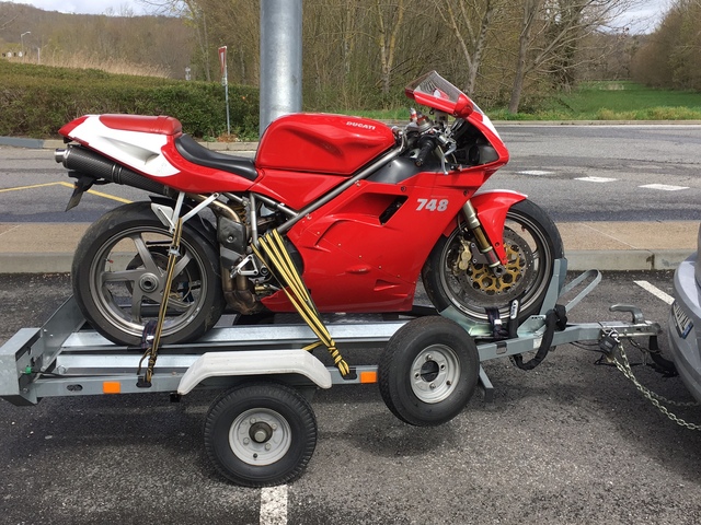

Comme certains d'entre vous le savaient, je cherchais une SBK pour accompagner mon mostro. J'en voulais une de la série 916, l'Origine du monde :grin:. Côté finance, je m'étais mis comme objectif d'en avoir une d'ici la fin de l'année.
Après quelques tentatives infructueuses, je tombe sur celle qui vient de retrouver mon garage : une 748 S de 2001. Les photos ne lui rendent pas hommage car elle est vraiment splendide.
Dans les détails : c'est une S avec les fourches showa traitées TIN, amorto showa réglables, bi-posto. Pots termi, puce d'origine, MCs neuf d'hypermot (faut que je regarde mais on dirait des radiaux). Elle est en très bon état globalement, les basculeurs ont été inspectés et les défaillants changés. Phare au xenon. 63'500 km.
Pourquoi cette sbk en particulier ? parce qu'elle a un soucis moteur et que le prix était en conséquence. Les coussinets sont morts, à minima. L'idée est donc d'ouvrir le moteur et de le refaire proprement. Le prix d'achat me laisse de la marge pour cela. C'est un pari, mais je le sens bien.
Au programme, au fil de l'année car je dois finir de réparer le mostro :
- dépose du moteur, ouverture et réfection
- démonter le reste pour la refaire bien propre. Peut-être un peu de peinture, du carbone, ... je verrais. Un peu d'électricité : clignos, eprom pour aller avec les termi, et ce que je trouverais en l'ouvrant.
- en fonction de ce qu'il y aura à faire, éventuellement passage en big bore 853. Vu mon niveau de pilotage, cela reste une option pour le moment, mais quand le moteur sera par terre, la tentation d'en profiter sera très grande...
Place à quelques photos :grin:
Je vais la chercher près de Lourdes (c'est un signe ? :grin:).
Le proprio est très sympa, avec un pincement au coeur de laisser sa belle, malade, dans d'autres mains.

Bien joué mon Yo elle est très belle, plus qu'à la foutre en pistarde à présent  :grin:

C'est la première fois que je vois Ducati gravé comme ça sur le téléphone  de fourche :thumbsup:
Cette ligne reste indéterminable  :wink:
[SBK 748S] [2001] La bestia
« Réponse #3 le: 02 Avril 2017 à 12:51:28 »
C'est pas gravé dédé ... C'est un sticker ...  :rolleyes:

La classe Yo, joli projet. Tu vas bien t'amuser avec ça, entre la réfection et le plaisir de rouler sur une bécane complètement différente  :thumbsup:
C'est la première fois que je vois Ducati gravé (1) comme ça sur le téléphone (2) de fourche :thumbsup:
Cette ligne reste indéterminable (3)  :wink:
1 = comme le dit yann, c'est un sticker à priori  :grin:
2 = un terme que je ne connaissais pas
3 = intemporelle non ?
T'es en forme Dédé aujourd'hui !  :lol:

Félicitations heureux homme que tu es !
Alors dans le désordre :
- coussinets HS : dépoilage de TOUT le moteur car ça peut avoir foutu des paillettes absolument partout (pompe à huile, etc ...) et à ce kilométrage-là profites-en pour tout passer en métrologie. Tant qu'à faire de refaire, hein !
- quand on voit le quart de ton visage on dirait ce lui de Jacques CHIRAC   :-)
- les m/c d'HM sont des semi-radiaux
- va falloir la violenter dans les tours pour qu'elle avance. Une vraie mobylette "2 temps".

Belle machine!!!
Manque juste une selle mono  :wink:
Avec un peu de boulot, mais au moins après, tu sauras se qu'elle vaut  :victory:
