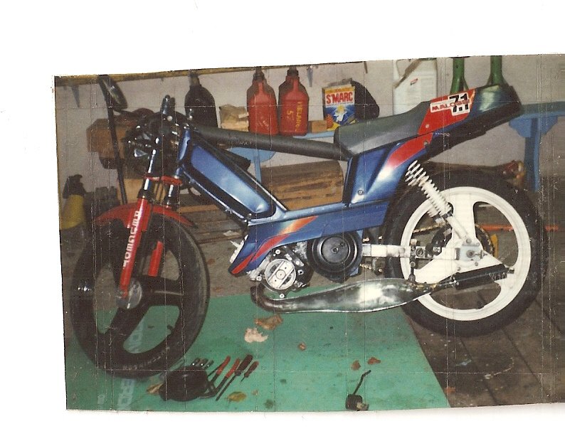

Moi j'avais un 103 RCX, celui-là:
Et puis il y a quelques semaines j'ai récupéré le 103 SP "RCXisé" qu'un pote avait à l'époque, soigneusement rangé dans un garage et le SPX d'un autre pote
J'ai même quelques pièces qui "trainent" (Malossi CVF en 45.5 avec la culasse qui va bien, Dellorto 19.5, vilo neuf,......)  :grin:
Ca ira bien pour aller chercher le pain (et madame voulait tester un 2 roues motorisé...)
