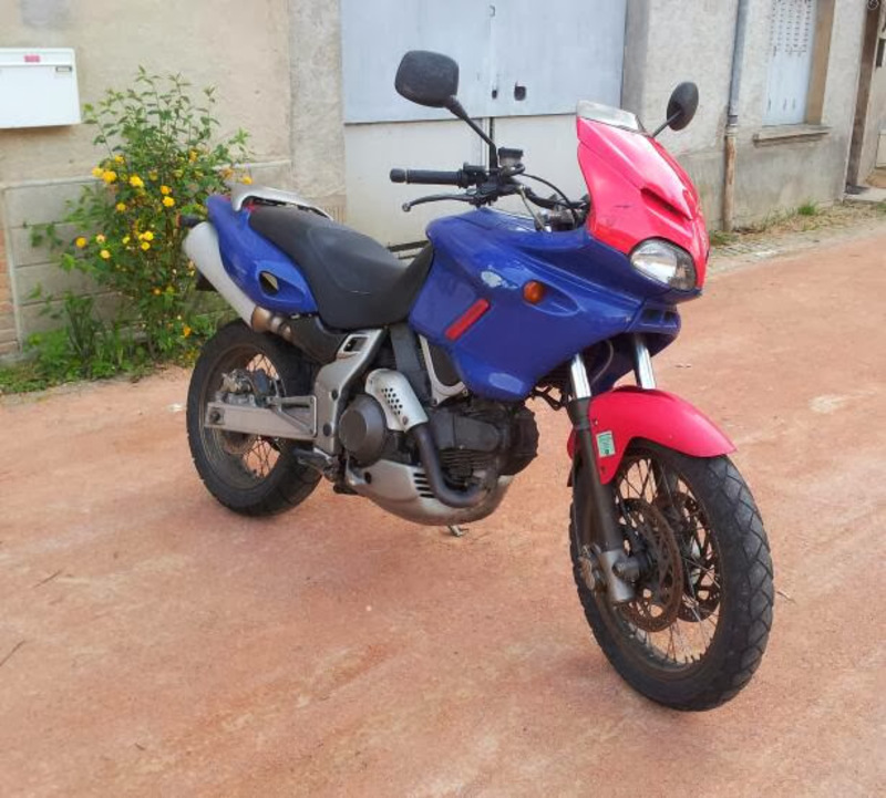

Aïe, première photo, c'est quoi cette horreur ? Je cherche, Cagiva Gran Canyon série Equipe de France.
Bon c'est pas vraiment ce que je voulais mais pour 300€ je fais pas la fine bouche, d'autant qu'il était arrivé là par la route donc potentiellement pas en trop mauvais état.
V'la la bête sur la route du retour:
Au programme :
Tête de fourche exposée
Phare cassé
Pas de bulle
Axe de roue avant tordu
Pas d'axe de roue arrière
Roulement de roue arrière ayant explosé et bouffé le logement....
Sinon le reste était "correct"

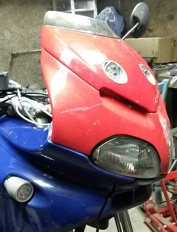

J'ai pris cette photo et un pote à trouvé qu'elle ressemblait à Terminator avec son phare cassé et ses cicatrices :grin:
Du coup son petit nom était tout trouvé: Caginator

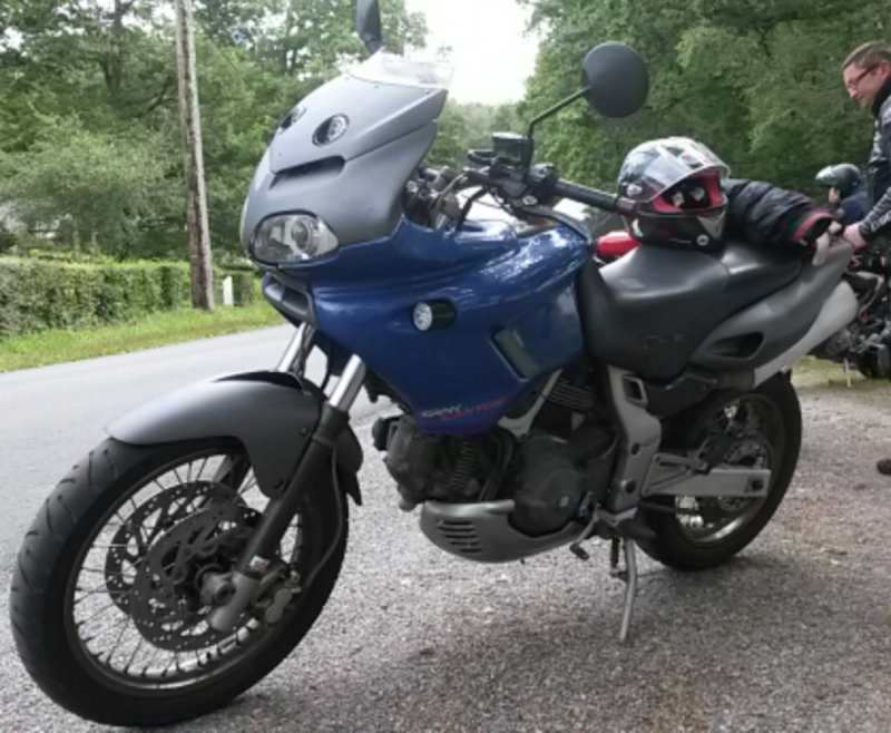

2014 on décide de faire le Rallye des Volcans en août.
Va falloir envisager un éclairage plus conséquent que les bougies d'origine:
Bon et puis une petite peinture vite faite histoire de la rendre un peu plus présentable:
[Cagiva] Mon Caginator EVO : Gran Canyon (moteur Ducati D2 900)
« Réponse #3 le: 12 Avril 2016 à 11:13:35 »
Propre l'intégration des phares additionnels :wink:
