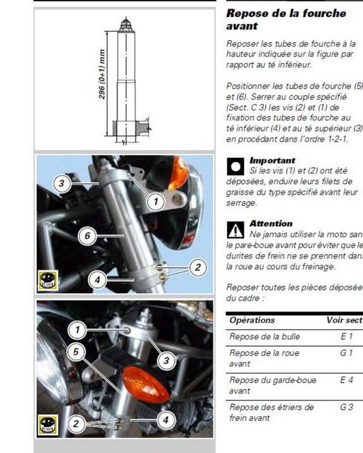

Finalement le manuel ne donne pas la position de la biellette à l'origine mais on peut la retrouver indirectement en utilisant les valeurs d'assiette au repose-pied passager (que j'ai viré) ou à la pédale de frein (que j'ai conservée).
Quelqu'un m'aidera à tenir le monstre bien droit.

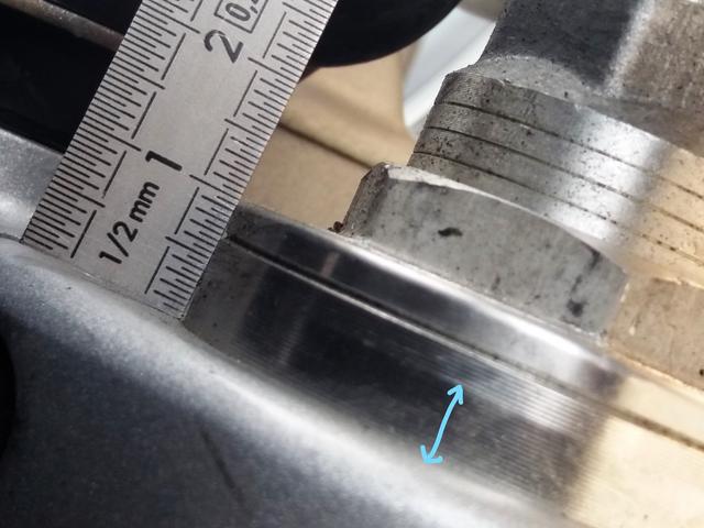

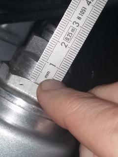

Bon, précontrainte usine OK à 18 mm (j'affinerai plus tard) :
Par contre j'ai un peu (beaucoup) de mal avec la dimension ci-dessous !
Si pas d'objection majeure, je vote pour 236 mm (ou 196 mm à partir du haut du té inférieur, comme pour le S4). J'ai bon, chef ?
Du coup, je pense que le précédent proprio avait remonté les tubes de 5 mm environ (on voit une légère marque).
Et comme je n'ai rien pour lever la roue, je vais remettre tout ça à plus tard et aller faire un tour tant qu'il fait beau  :dance:
